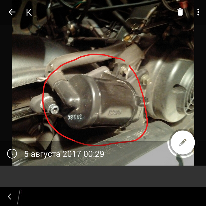

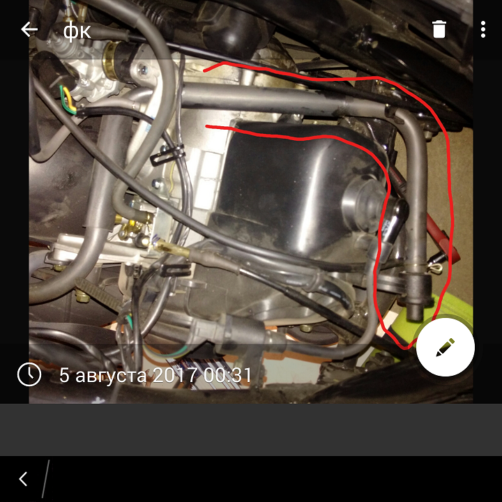

Мотороллер SYM Orbit 2 2T, решил срезать "аппендиксы" с выхлопной трубы, дабы убрать ограничитель скорости. Сняв выхлопную трубу нашел, что отростка два!?!, и если с нижним все понятно, так как в конце труба завальцована. То верхняя трубочка, ближняя к цилиндру, переходит в резиновый шланг и соединяется с клапаном?! P2286 (не знаю как назвать, фото прилагается), и выходит в моторный отсек спереди,  заканчиваясь фильтриком. Если предположить что это рециркуляции выхлопных газов в угоду евро норм, (как предполагают на иностранном форуме), то почему не соединяется с корпусом воздушного фильтра напрямую... Одним словом, если кто курсе, скажите, что это? Для чего? И можно ли глушить? P.S. На " саксофонах" таких отростков вообще нет...по-идее глушить можно...

Отростки-ограничители на глушителе?
Это сама фантастика и есть.
Фотографии не показывают, что куда подключено.

Всё вполне доходчиво объяснено, где отростки и, что с чем соединено... и в чем фантастика не понятно...?....сегодня все лишние трубы срезаны, лишние детали сняты, всё работает, роллер ездит, максималку не проверял, второй день льет дождь, поэтому ездил только по галереи в гараже.

Сегодня проверил, скорость до удаления трубок , по спидометру была 59 км/ч, после 48 ми уже набирал медленно, теперь 72 километра в час максималка, и набирает вполне уверенно... В вариатор думаю даже нету смысла лезть, все и так устраивает, спидометр, как и большинство , завирает на 5, но для движения в потоке в городе все вполне...
