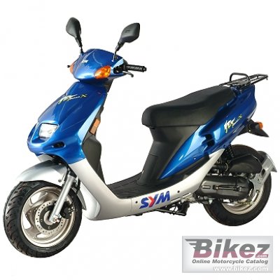

Добрый вечер! У нас случилась следующая проблема, уже в полном отчаянии, может кто подскажет, как можно попробовать починить, что посмотреть?
Проблема: запускается двигатель без проблем, холодный запуск есть, но через 3-4 минуты глохнет и не заводится потом, через минут 10 остывает и заводится с полоборота, и затем снова 3-4 минуты работает и глохнет(и так по кругу)
Пробовали ремонтировать:
Каленвал поменяли( подшибники, сальники все новое поставили), поршень поменяли(расточили цилиндр под поршень первого ремонта)
Проблема не решилась
Скутер sym jet 50 basix - 2-тактный 50см3
На холодную пусковой обогатитель открыт, все нормально, потом он закрывается и топлива не хватает. После остывания все повторяется.
Нужно почистить карбюратор и выставить уровень в поплавковой камере. Возможно уровень низкий.
Пробовали ставить карбюратор с рабочего скутера, уровень в поплавковой камере нормальный и в том и том случае, проблема не меняется

Пробовали ставить карбюратор с рабочего скутера..........
то же самое сделай с электрикой, комут, катушка и т. д. .....
