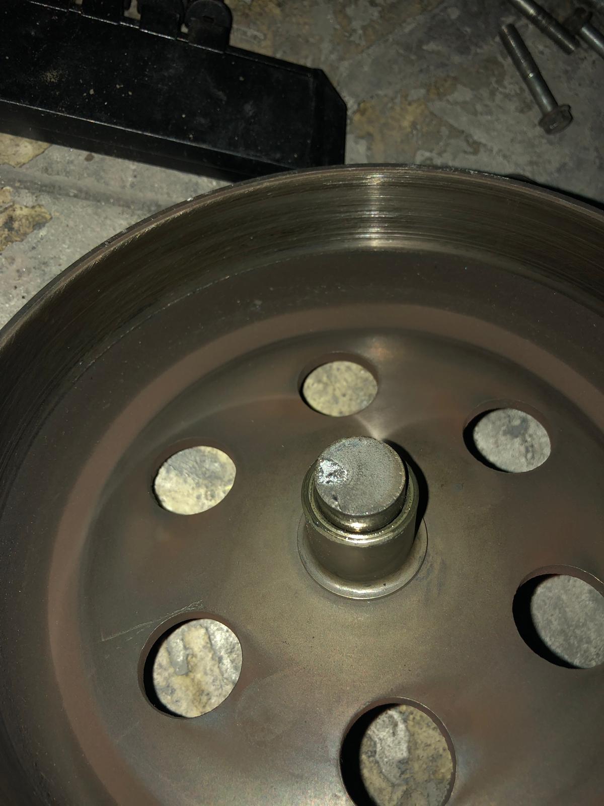

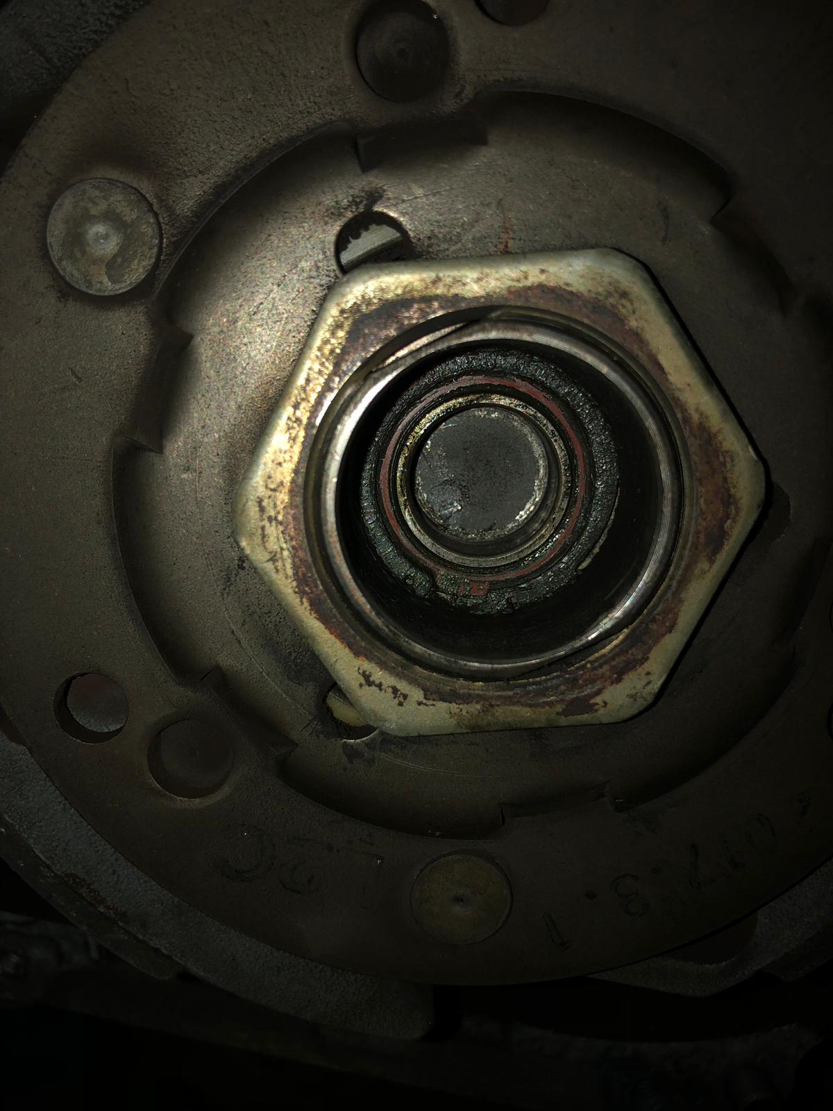

Привет мужики. сломался вал редуктора и такое уже второй раз за 15000 пробега. Какая может быть причина и можно ли поменять только один вал или нужно менять все? когда сломался в прошлый раз то механик по его словам заменил всё, но б/у.
PHOTO-2019-07-30-17-36-22.jpg [ 160.96 KiB | Просмотров: 16492 ]
PHOTO-2019-07-30-17-36-23 (1).jpg [ 184.69 KiB | Просмотров: 16492 ]

Доброго дня,обрыв вала сцепления,причин может быть три: первая, сцепление включается рывками это когда на накладки попадает масло,тогда слышны
характерные стуки в редукторе и ощущаются рывки при троганьи и движении, сцепление должно быть абсолютно сухим. Второе, через мерная затяжка
гайки крепления торк драйвера с валом
на грани срыва, резьбы и из-за разности температуры во время работы его просто рвёт. Третье, что более вероятно, износ подшипников на которых
сидит этот вал,постоянное натяжение и перекос во время работы ломают этот вал. Так, что вал нужно менять вместе с посадочными
подшипниками и не перетягивать гайку.
