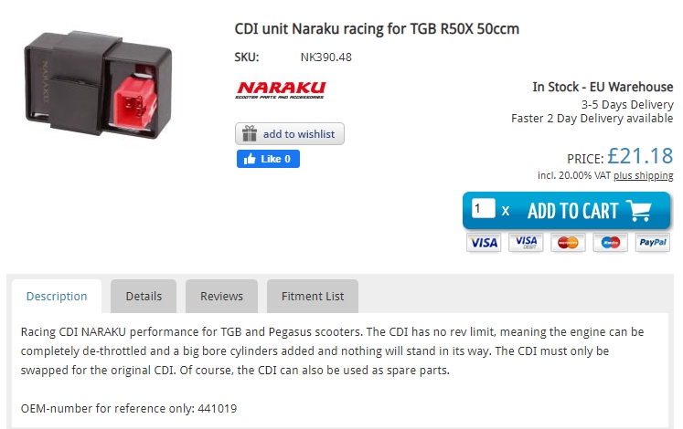

Также думаю заменить CDI на вот этот

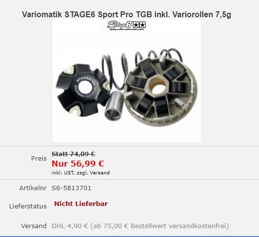

И поменять вариатор вот на такой
Screenshot_8.jpg [ 92.05 KiB | Просмотров: 12616 ]
Этого хватит чтобы повысить скорость мотороллера?

Почитай на главной странице этого сайта (ну ведь хороший сайт, можно найти ответы почти на любые вопросы)раздел «ТЮНИНГОВЫЙ КОММУТАТОР ДЛЯ СКУТЕРА-ЦЕЛЕСООБРАЗНОСТЬ ИСПОЛЬЗОВАНИЯ»,и по выхлопной трубе тоже в разделах всё найдешь и по торк драйверу.
А если будет не достаточно,посмотри сайты : Максима Назарова и МАСТЕРСКАЯ PIT_STOP: Евгения Матвеева по ремонту и тюнингу скутеров.
Будет очень полезно прежде чем тюнинговать. А вот коммутатор родной если он рабочий, точно менять не стоит. Удачи.
