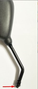

Какая резьба зеркала у этих скутеров М8 или М10?
Screenshot_1.jpg [ 10.76 KiB | Просмотров: 13707 ]

На всех 150 кубовых скутерах, М10 шаг 1.25. На 50 кубовых есть М8 резьба 1.25, но есть и М10 шаг 1.25. Удачи.

Друг измерил штангенцыркулем получается 8

Значит китайцы экономили железо, зато если резьбу сорвали, а она обычно рвется на руле, а не на зеркале. Тогда можно нарезать на 10, а зеркала продаются одни и те-же, но с разным диаметром резьбы, но шаг у всех 1.25 . Удачи.
