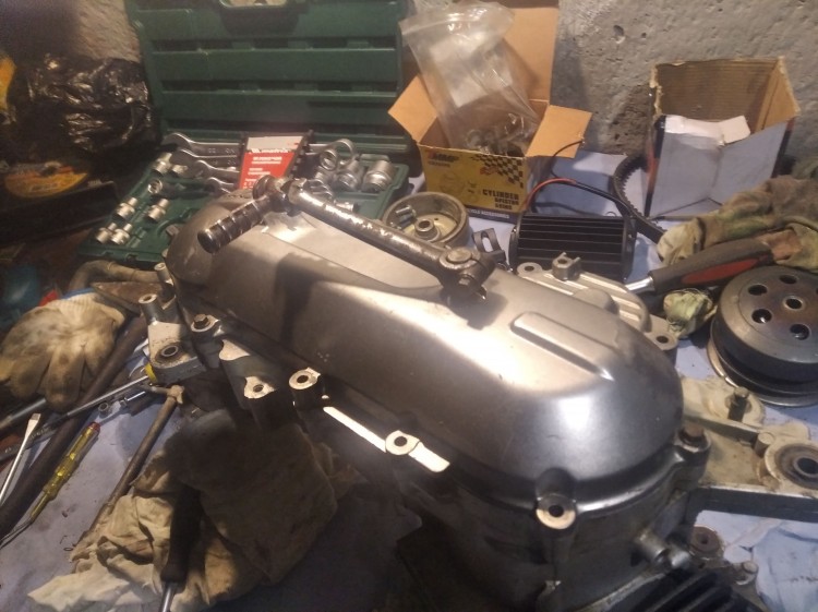

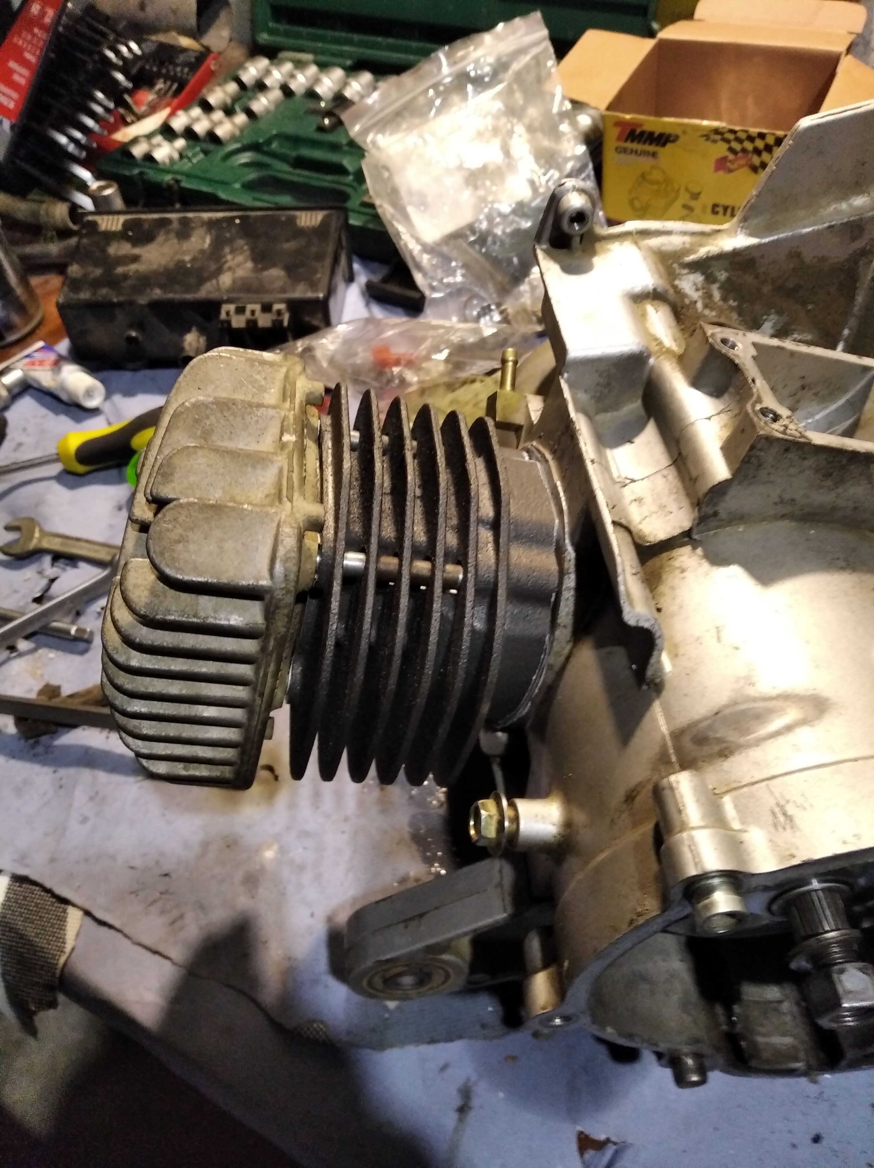

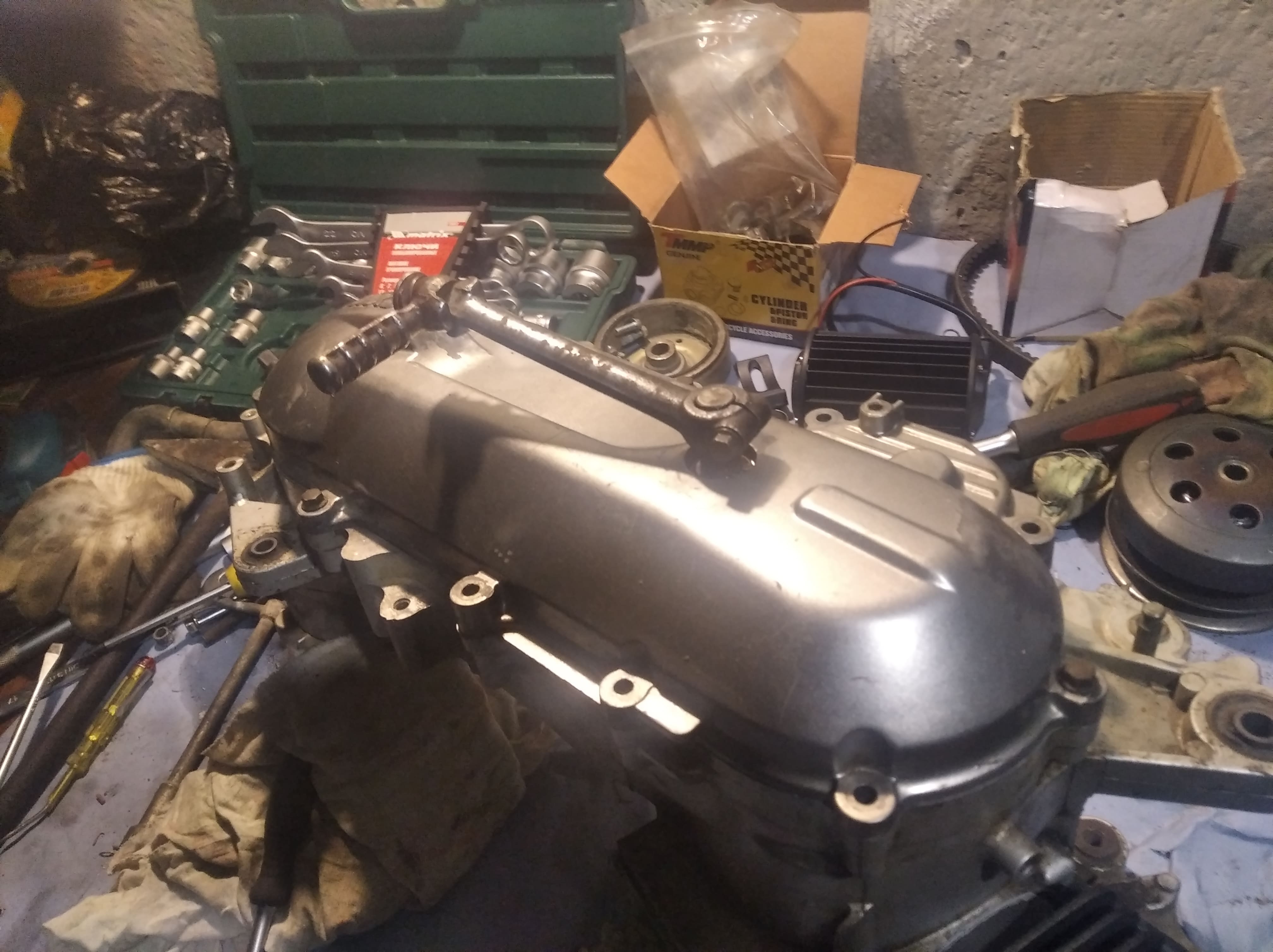

Выдался выходной поехал в гараж, споловинил картер, и собрал поршневую. Подшипник нагрел горелкой, зашло все от руки, колено не зажало, крутится замечательно. Юбку поршня пришлось подрезать по углам примерно на 3 мм, задевала за приливы картера, в остальном поршневая встала замечательно. Кое где есть ступеньки небольшие в каналах, но пока ничего пилить не буду. Насос раздельной смазки истользовать не планирую, буду мешать бензин с маслом, поэтому сточил зубья с вала насоса чтобы он не крутился, из насоса выкинул все потроха кроме сальника, и все замазал герметиком. Топливный насос тоже не будет использоваться, бак планирую разместить под сиденьем, поэтому вакуум тоже заглушил. Установил сальники КВ. Сейчас остается найти карбюратор, те что мне с ним отдали- некомплектный хлам. Еще нужно что то придумать с крышкой вариатора. Она пластиковая, втулка вала кикстартера залита в пластик, и болтается. Задрочили пионеры кикстартер в край)))) Новую найти наверное непросто, и дорого, поэтому придется чото с этой делать.

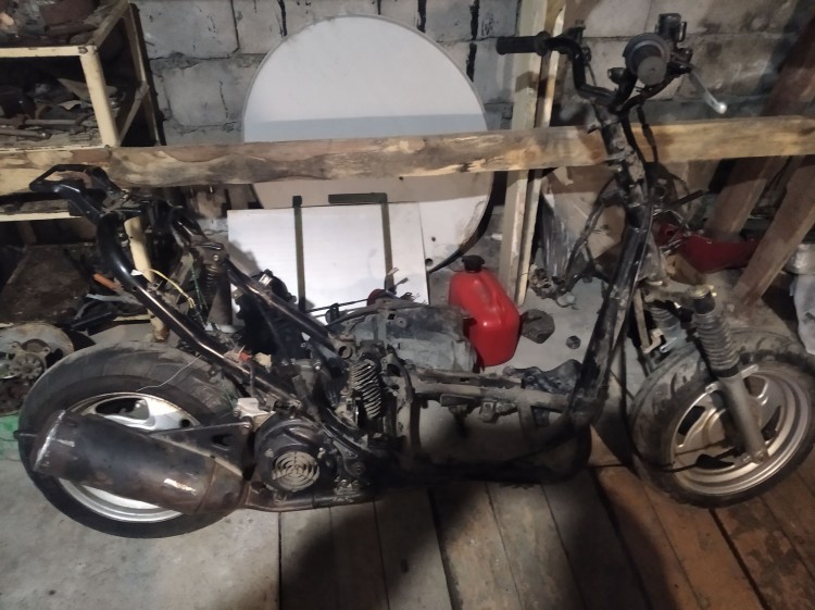

Сегодня опять выдалось немного времени, поковыряться в гараже. Вчера пришла крышка вариатора. Крышка пришла пустая, механизм кикстартера пришлось переставлять. Сейчас с киком все будет хорошо, работате все замечательно. Не понимаю нахрена такую деталь делать из пластика. Понятно что есть электростарт, но все же... Дальше переварил фланец приемной трубы под новый цилиндр, высверлил заломыш в картере в одной из проушин крепления глушителя. Сейчас все будет штатно на трех точках. Заднее колесо было спущено, мудрить не стал, забортовал камеру , накачал, держит. Короче получается что осталось мне только карбюратор раздобыть, и можно попробовать запустить.

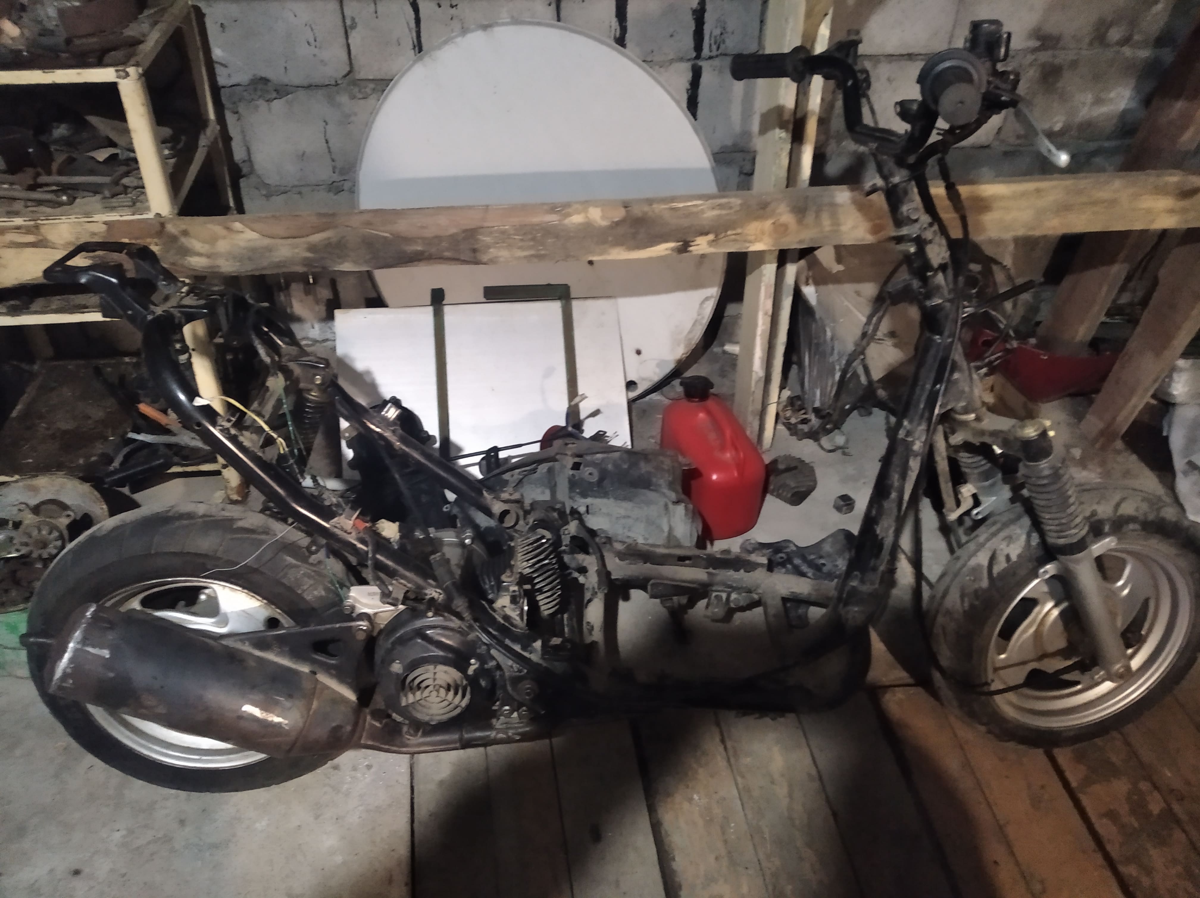

Сегодня установил все на раму, собрал пока вариатор без ремня, чисто чтобы можно было киком запустить. Из проводки акуратно вырезал схему зажигания, накинул временно на раму подключил катушку и коммутатор, искра есть. Завтра проеду по магазинам погляжу карбюратор. В на авито есть бэушные карбюраторы хонда дио, хотелось бы поставить настоящий японский, но в екб ехать неохота. Еще надо будет и фильтрбокс тоже наверное хондовский брать с нормальным бумажным фильтром, либо самому что то мудрить.

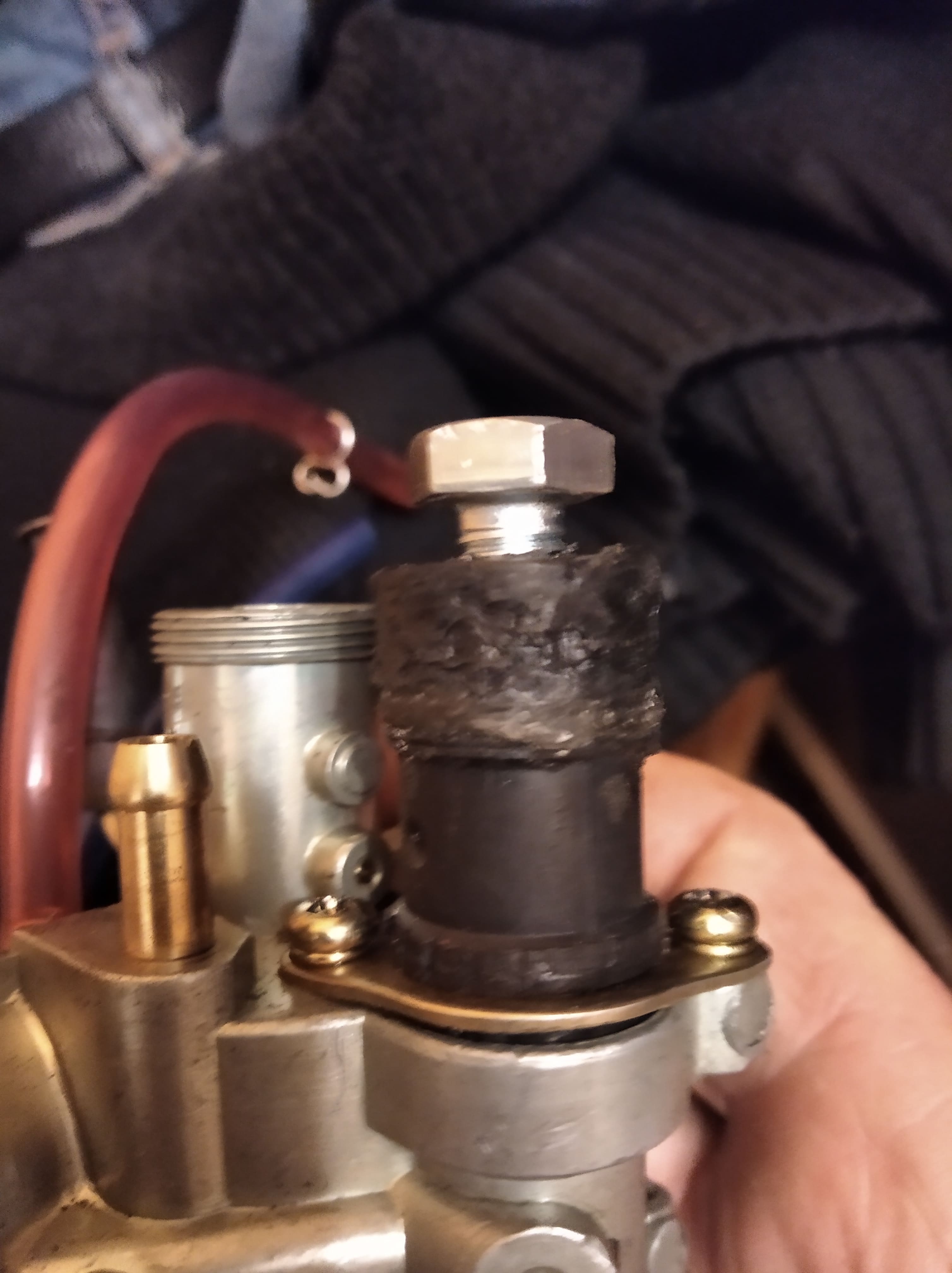

Сегодня на работе переделал обогатитель на "ручное управление" :-)

А ... что не устраивало в "автоматическом" варианте?
Не устраивало то что, во первых, эти клапана китайского производства никогда не работают как нужно. На снегоуборщике со скутерным двигателем их было поменяно штуки три, ни один не работал нормально. После прогрева двиг начинает заливать. Пока не переделал как на фото, нормально не работал карб. если посмотреть форум там куча тем типа "Памагите, скутер глохнет после прогрева!" Причина на 99% в этом клапане, но народ почему то продолжает пытаться отрегулировать карбюратор)))))) Во вторых, нагревательный элемент в клапане постоянно отьедает примерно 20 ватт мощности генератора. Учитывая что в нем всего около 80-и ватт, я считаю это дохрена. Ну и в-третьих, этот скут задуман максимально простым, с минимальным количеством проводов.
СообщениеДобавлено: 14 ноя 2021, 19:08
Сообщений: 208
Транспорт: BAJAJ BOXER 150 X
Пункты репутации: 378
Холодный обогатитель на 139-ом потребляет 1,0 А, прогревшись потребляет постоянно 0,3 А (около 4,5 Вт). Провал после выхода иглы обогатителя, норма для необкатанного двигателя (перехватываем газ и прогреваем, на тёплый проблем нет) и запуска в прохладную/холодную погоду "обкатанного" скутера. И сам факт, что проблемы были на снегоуборщике говорит об эксплуатации в мороз, что априори является неприемлемым для стокового обогатителя (нагревательный элемент не поддерживал необходимую температуру для выхода иглы).

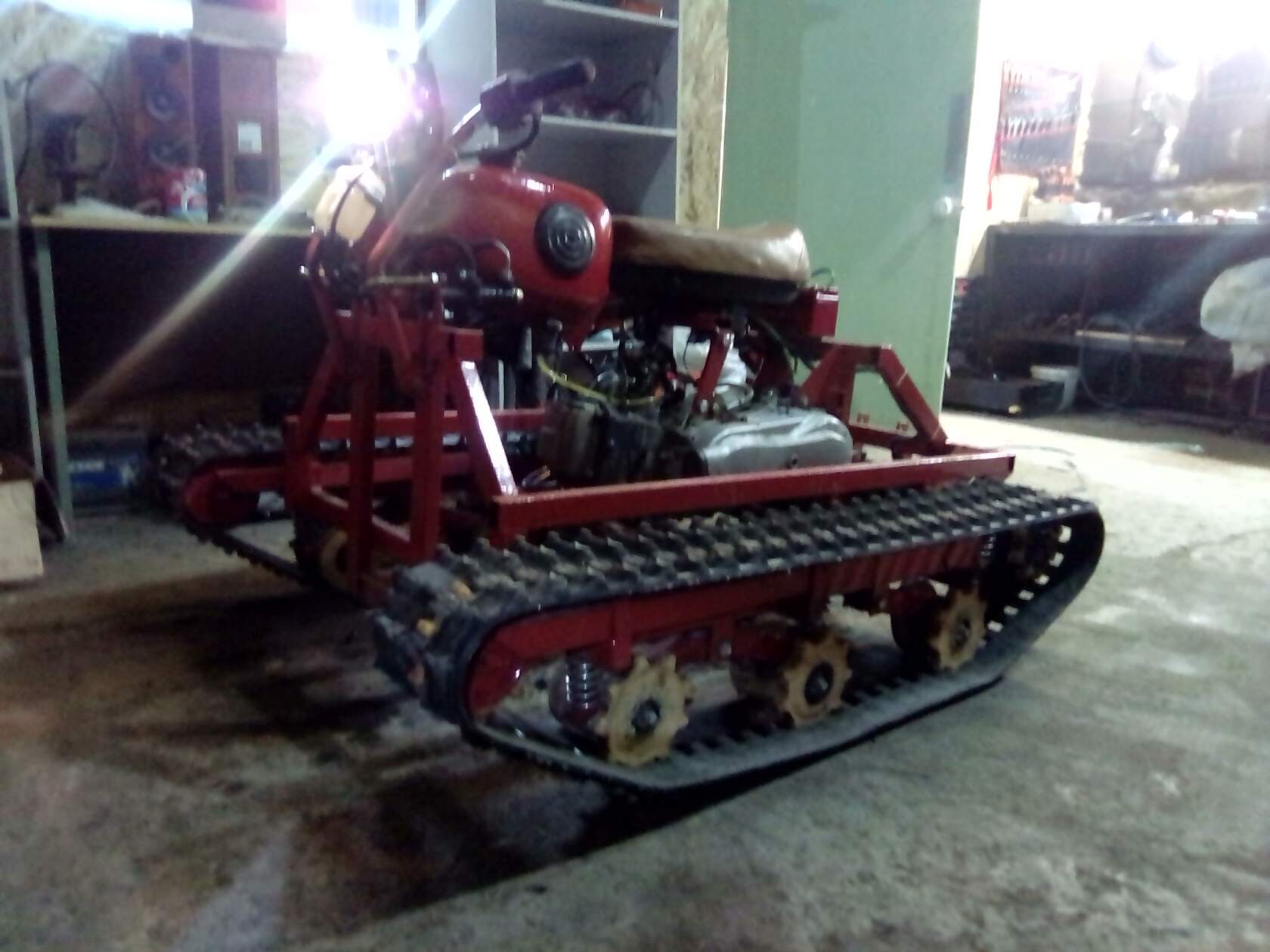

Да дело не в провале, а именно в переобогащении после прогрева, что выражалось в исчезающих холостых, и затрудненном пуске горячего мотора. На том мотре про который я упомянул, и еще на одном подобном, все вылечилось именно переделкой на ручное. Насчет низкой температуры- это вряд ли, потому что прроблемы после запуска начинались еще когда из бокса не выехал, а в боксе тепло. Снегоуборщик вот такой

Крутая техника. Кто делал? Основа какой мотоцикл? Что-то знакомое... или сборный? P.S. sorry ..., что не в тему.
