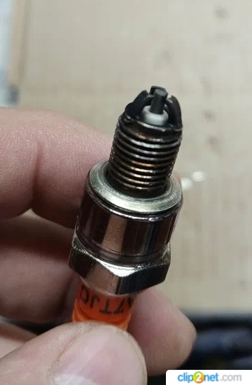

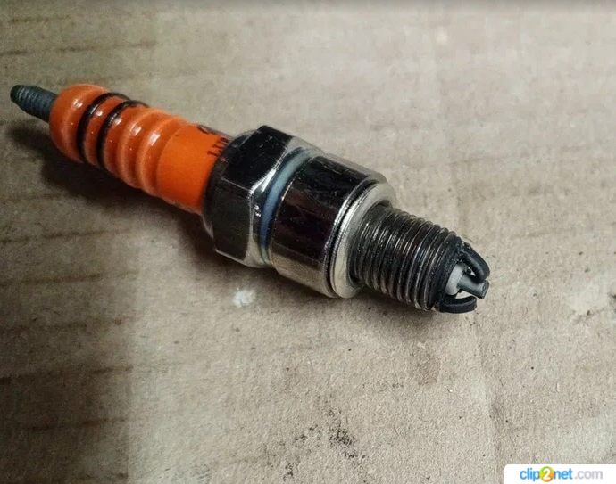

Видел данное видео, там дно карбюратора а точнее его стык под углом а у меня прямое - в горизонте потому и не ясно до куда уровень должен быть.
Сегодня вкрутил новую свечу специально для эксперимента и проехал 40 км, ну как проехал в режиме хорошего разгона до 40 примерно а дальше рывки/провалы появление какого-то звука то ли детонация то ли звук раскрученной но не нагруженной поршневой, старался держать максимальную скорость по приезду выкрутил свечу, выходит действительно смесь сильно бедная?
Кстати по переходу с 50 на 72 кубика разница по тяге ощутимая в гору где еле заползал 15км/ч теперь едет 35-40 и даже пытается разгоняться, раньше подъехав даже к не большой горке скутер замедлялся до невозможности теперь заходит в эти горки 40-45 то есть максимум что сейчас он может ехать. Динамика прям очень похорошела, относительно 50 кубовой разумеется.

СообщениеДобавлено: 31 июл 2023, 09:21
В сети
Сообщений: 883
По мануалу у Лид 90 гл. жиклёр №85 при дросселе 16 мм, у Лид 50 - №78 при 14 мм. Главный жиклёр соответствует дросселю, а дроссель - кубатуре - это важно для смеси особенно в режиме максимальных оборотов.

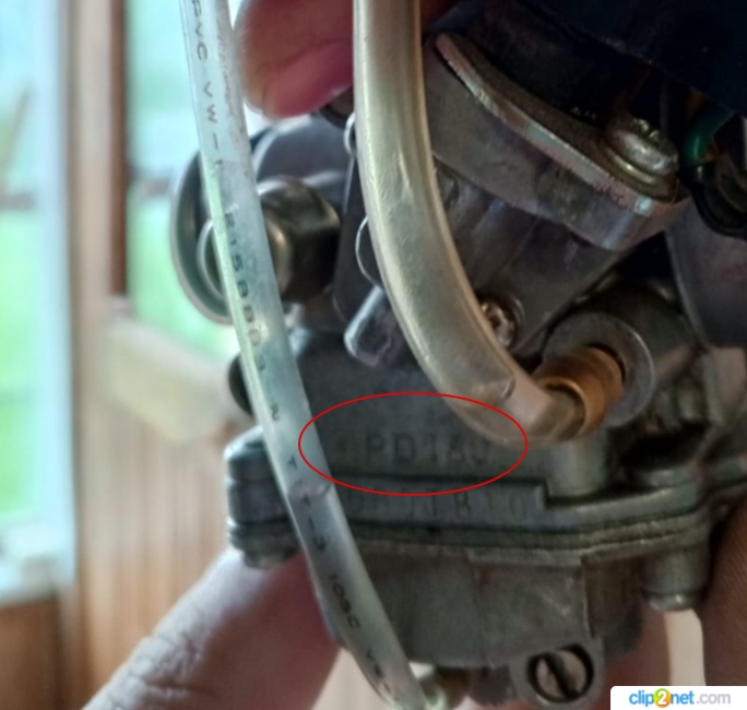

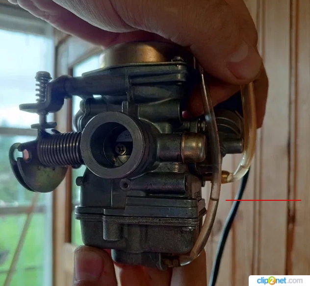

Нашел в телефоне фотку с другого ракурса, качество так себе но вроде маркировка PD18J, подъем иглы ничего не дал учитывая что она дозирует на средних когда приоткрывается но когда в полную открыта тут только от жиклёра зависит как мне кажется. Я не собираюсь с ним ставить рекордов в прыти и максималке я же понимаю что фактически конструктивно это всё тот же "полтинник" у меня была вынужденная мера перейти на диаметр 47мм то что ощутимо выросла динамика это здорово а максималку я раньше ехал 60 если вдруг станет 70 мне этого достаточно, мопедка как хобби, покататься в выходной день в кайф
карб.jpg [ 185.8 KiB | Просмотров: 1047697 ]
