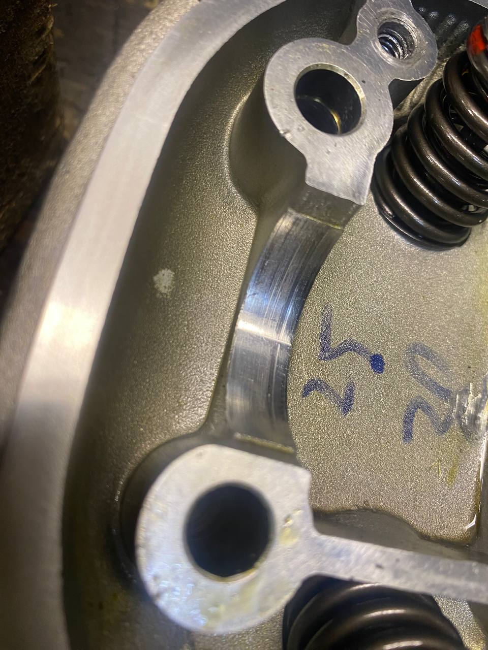

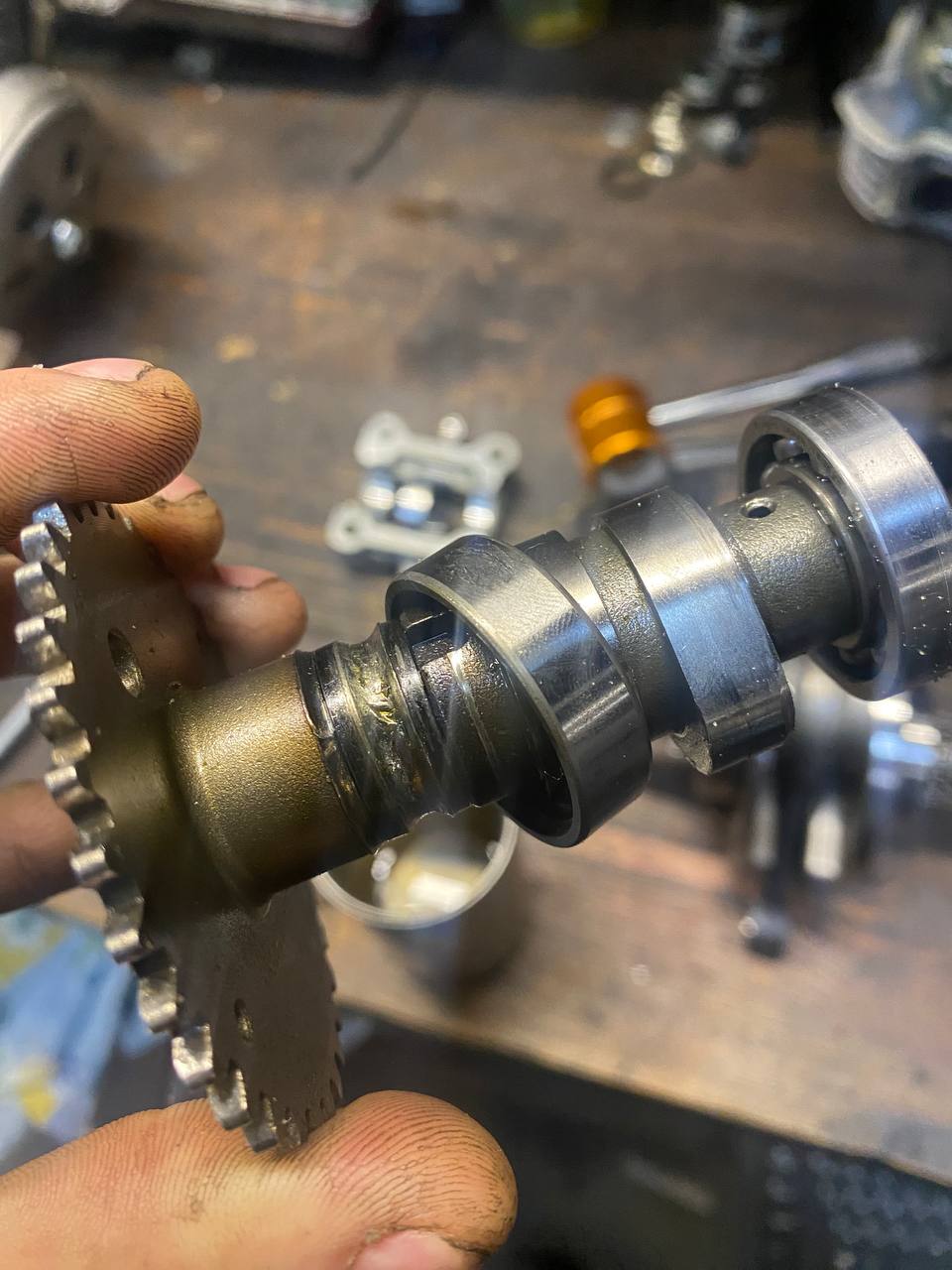

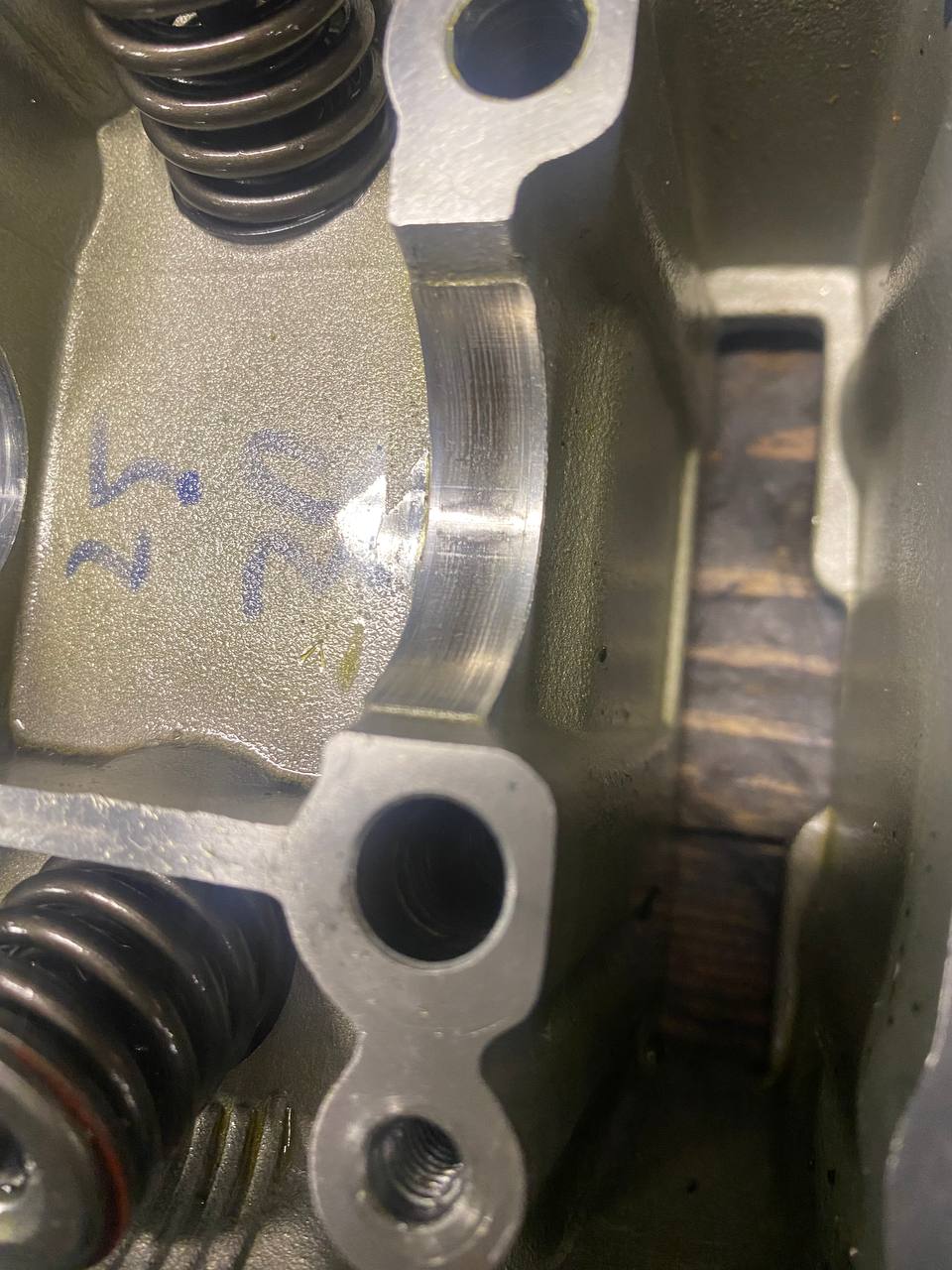

Всем привет , нужна помощь с решением проблемы с подшипником распредвала на Sym Orbit 2 150 .Первый раз он розвалился на пробеге 90 км. Ездил аккуратно , проходил обкатку. Подшипник менял уже 3 раза , проблема всё та же , проезжаешь 20 км и он разсыпается . Биение цапф коленвала в районе 3 соток , распредвал не кривой , цепь грм новая .
В чем может быть проблема ? Мотор XS1P57QMJ-3

Похоже, цепь туго натянута. Или подшипник плохой. Или и то и другое вместе.
