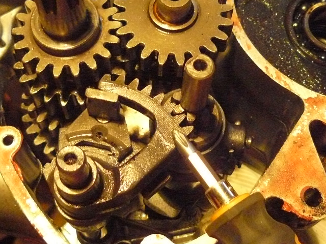

Никакого секрета там нет, есть конструктивная особенность, которую при сборке надо соблюсти. Коробка собирается на 4-ой (можно и на 3-ей) передаче потому, что зубчатый сектор мех - зма переключения должен находиться в таком положении. Только в этом положении можно соединить (разъединить) половинки картера. На правой половине есть спец. отливы (ограничитель хода вала переключения кпп) выступающие во внутрь картера и поэтому при сборке половин зубчатый сектор должен быть в таком положении.
Смотри фото, отвертка показывает куда смотреть.
GAGA писал(а):
а как понять что он на 3 й передаче
Ответ на фото - включена 3-я передача.
P1130952.JPG [ 162.49 KiB | Просмотров: 53212 ]

Викторович, спасибо за фото!!! Я уже и забыл,как это чудо Тульского прома выглядит... :-)

Кто сказал на третьей???они собираются только на четвертой передаче.
СообщениеДобавлено: 10 ноя 2017, 23:13
А ты не только читать, а ещё и смотреь умеешь?, но это ещё не всё, теперь включи голову и перевари прочитанное и увиденное. Полезного времяпровождения и плодотворного ...
