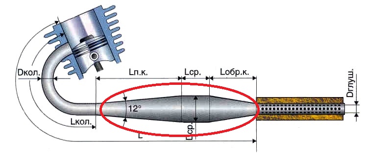

Форма эйрбокса, как и объём, имеет инженерный смысл. И он в гашении разночастотных звуковых волн от работы двигателя. Это нужно и для снижения шума со впуска, и чтобы избежать проникновения этих волн в поток воздуха в воздушном тракте, чтобы они не замедляли поток. Определённые детали в эйрбоксе иногда называют резонаторами, тогда как эти каналы и ёмкости работают именно как "антирезонаторы", или гасители. Резонатор бывает в глушителе спортивного двухтактного двигателя (отмечен красным на рисунке), или в выхлопных системах в виде резонатора Гельмгольца, где он используется опять же как гаситель вылезшей при тюнинговой замене выпуска противной резонансной частоты. Увы, но в обычных скутерах с резонаторами туго. :-(

все верно, где то так оно и есть, ты упустил важную деталь (на мой взгляд), все эти резонаторные дела связаны, прежде всего, с пульсацией топлива на впуске у 2Т двигов не имеющих клапана на впуске, у современных систем впуска лепесток стоит поголовно и в этом случае т.н. фильтрбокс на 90% выполняет функцию глушителя шума всаса и поэтому кардинальной разницы между 2Т и 4Т (фильтрбокса но не самого элемента) фильтра нет.
