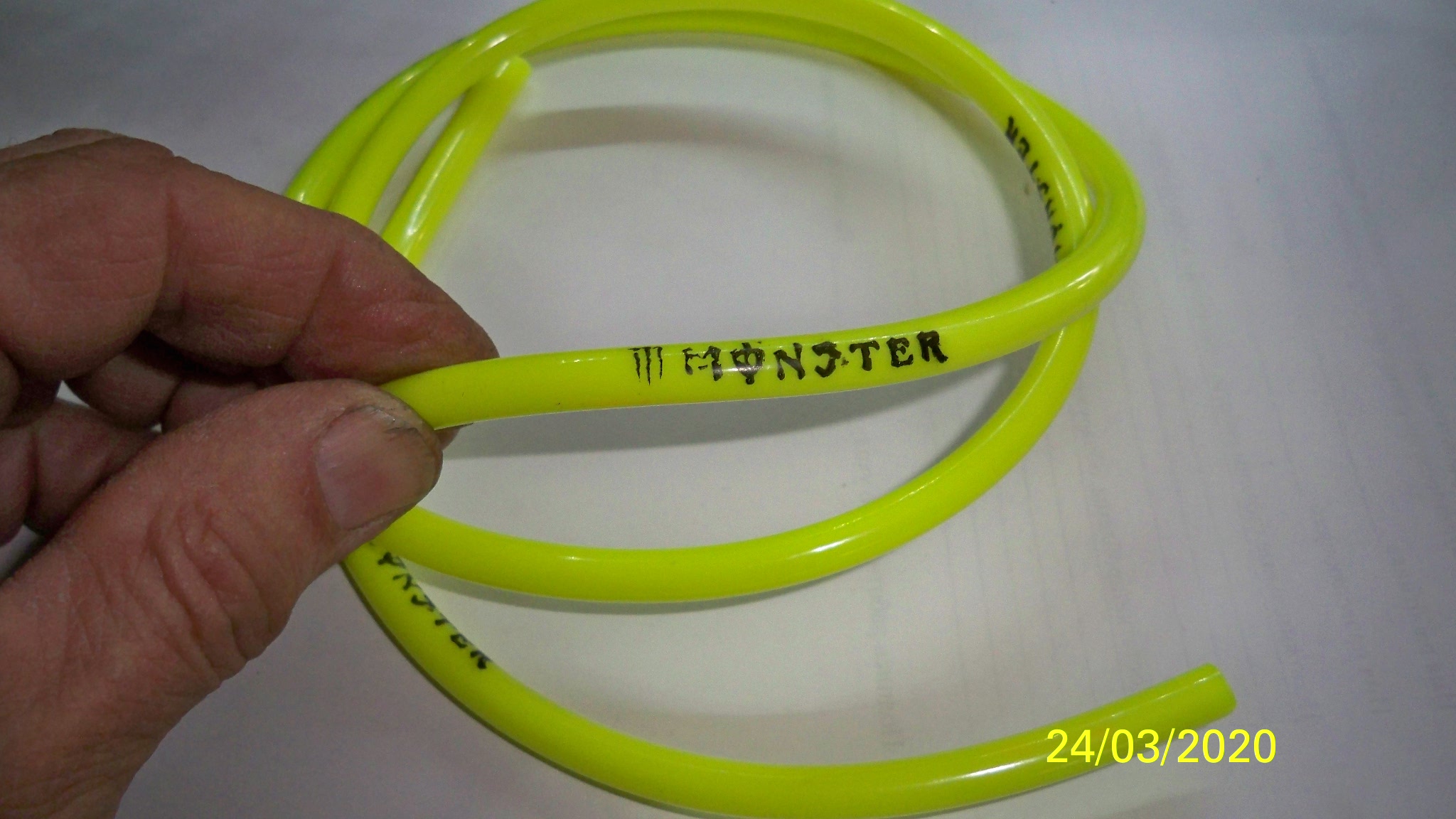

Всем доброго дня. Решил поменять все бензо шланги на своём скутере,пошёл в мото магазин, лежит два вида чёрный и жёлтый силиконовый. Спрашиваю ;масло стойкий?; отвечает да, купил метр. Дома на всякий случай решил проверить, положил в бензин,через две недели вытащил. Шланг стал твёрдым, гибкость пропала на половину. А что будет если он проходит весь сезон?.В общим такой ставить не советую.
100_2451.JPG [ 360.75 KiB | Просмотров: 17448 ]

Я кстати поставил сегодня силиконовый, но он матовый, так не блестит. Без понятия как он дальше себя покажет
 Заголовок сообщения: Re: Бензо шланги для скутера
СообщениеДобавлено: 23 окт 2023, 17:23
"Дома на всякий случай решил проверить, положил в бензин,через две недели вытащил. Шланг стал твёрдым, гибкость пропала на половину. А что будет если он проходит весь сезон? "
Да, "дубеет" у меня сезон отходил 3000км. посмотрим весной в каком состоянии будет.
Самый лучший шланг на мой взгляд это резиновый бензомасло стойкий, главное чтобы не из гавняной резины, у меня такие
в карбом PD24 были в комплекте. На сезон хватило , а дальше потеряли эластичность.
