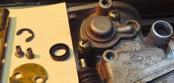

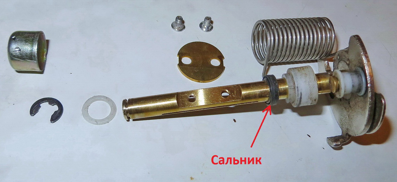

Часто на форуме ... о нестабильности холостого хода и невозможности его настройки (плавают обороты, долго или вообще не сбрасываются высокие обороты после остановки из-за подсоса воздуха)
Одной из причин этого является резиновый сальник, расположеный на штоке механизма управления воздушной заслонкой.
Если он маловат(или изношен) и травит, подсоса воздуха не избежать.

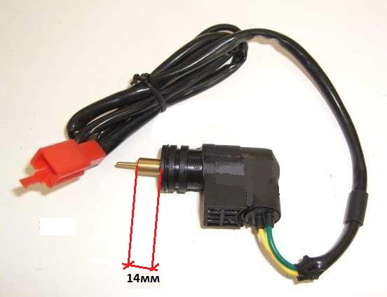

Из другой темы. Когда проверяют пусковой обогатитель, мало судить о его исправности, если его цилиндричесая часть выдвинулась на 5 мм. Главное - это расстояние на которое он выдвинулся. 14 мм и не меньше. Иначе игла не перекроет доп. топливный канал и, соответственно, он всё время будет богатить основную топливную смесь.

slavka писал(а):
........ резиновый сальник, расположеный на штоке механизма ........
Инфу нужно выкладывать более точную, сальников там два, или в интернете не было другой фотки, а свой карб курочить слабо? Не стесняйся, обращайся, фотку найти не проблема.

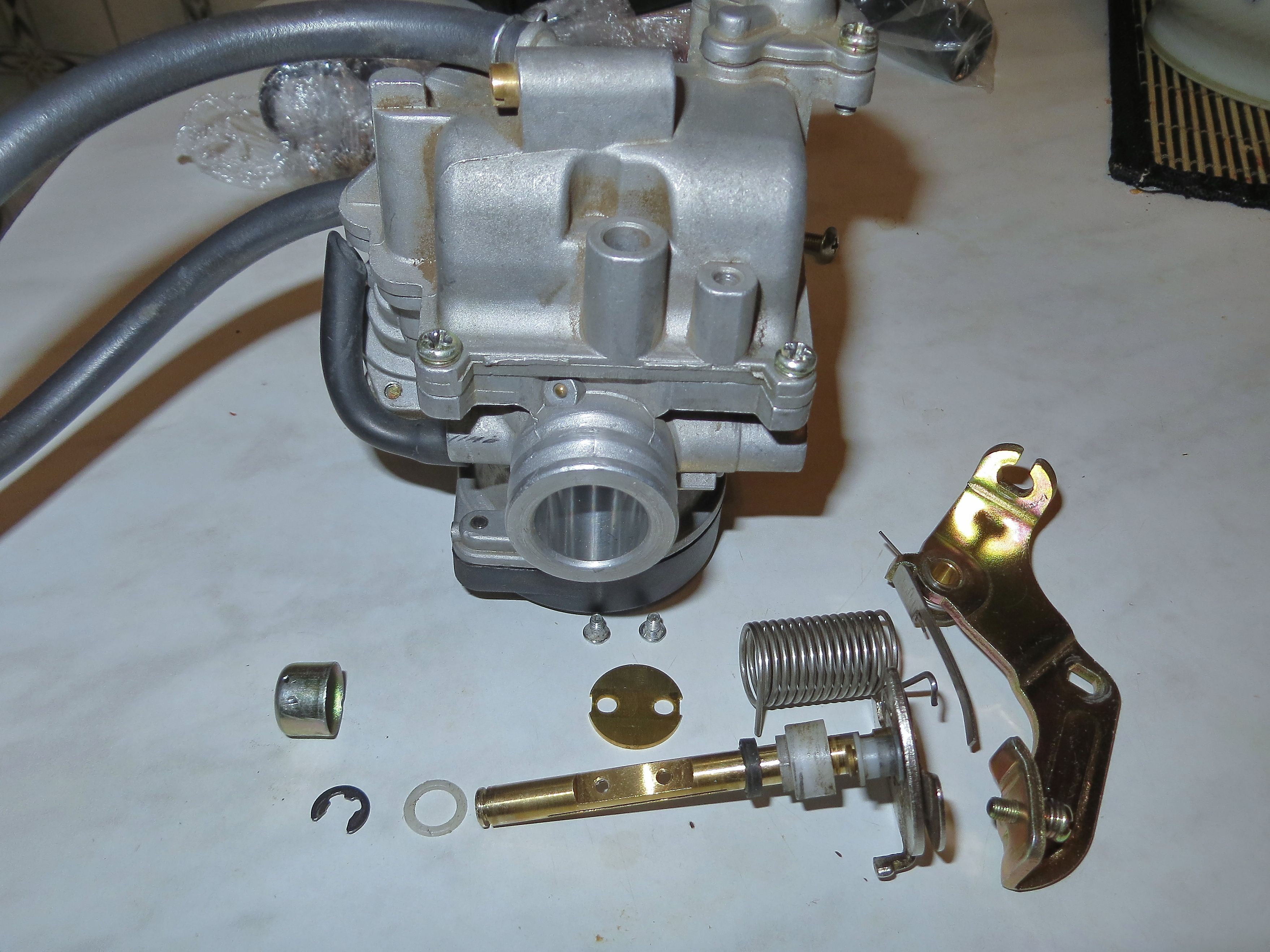

СообщениеДобавлено: 23 сен 2013, 22:53
а свой карб курочить слабо? Не стесняйся, обращайся, фотку найти не проблема.[/quote]
К твоему сведению- верхнее фото это мой разобраный механизм карба.(искал причину нестабильности ХХ. И нашёл!)
Фотик Canon SX260 HS
Комментарий к файлу: Вот он "раскуроченый"

СообщениеДобавлено: 26 сен 2013, 21:17
ARKANYA, мне бы твой карб! Мне, что с родным, что с этим, новым не повезло.
Мысль о нестабильности ХХ не давала мне покоя и уверив себя, что чудес не бывает , вооружившись 10х линзой стал "курочить" карб.
И вот она "собака" !( с электроклапаном тоже не лады . 3 штуки, и 2 из них коротковаты - ездил на обогащенной смеси)
Но китайцам рекламацию не напишешь- приходится всё самому доводить до ума.
Ребята, спасибо за понимание!
Обогатитель ведь регулируется... И длинну в 14мм можно отстроить...
Там эти две пластмассовые части на резьбе... Только бывает на клей садят(у Японцев. На китайцах клея не встречал)...

las, согласен - можно попытаться завернуть обе части корпуса, тем самым, сдавив пружину и немного выдвинув рабочую часть клапана, но у меня в голове другая мысль возникает:- а за какой х_р я плачу деньги, за то, чтоб после напрягаться и исправлять продвинутые достижения Китайпрома?!
У меня их 3 и все проклеены(видны подтеки на резьбовом соединении- типа эпоксидки)

Ну это же запчасть, новая... не настроена... Кстати карбы бывают разные, и глубина посадочного тоже. где то стоит прокладка-кольцо, где то нет...
Да все нормально, срывается легко... Что с наружи видишь -удали иглой...

Да, ничего! Один из 3х выдвинулся на 14.3 мм. Его и поставил.
Свеча сейчас по цвету какао с молоком. (была с черным бархатным налётом, и не настройки качества смеси у карба, не чистка возд. фильтра не помогали. Причиной сему был бракованый электроклапан )
Расход бенза немного сократился. Меня устраивает!

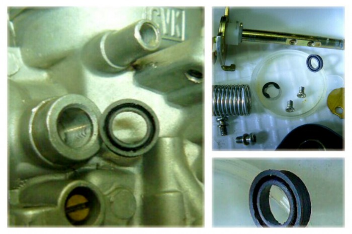

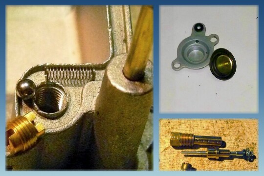

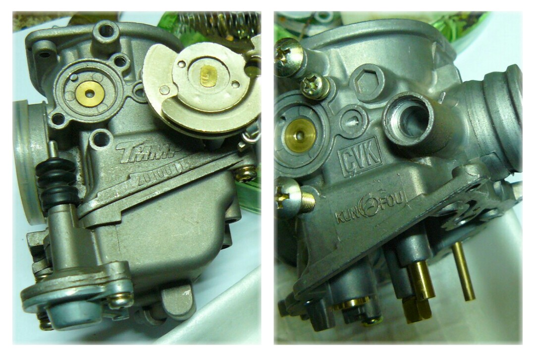

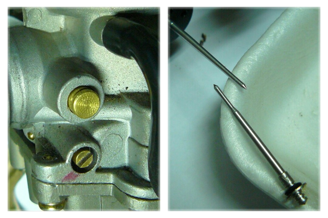

Верю что твой, более того скажу, что благодаря тебе убедился в том что оба моих новых карба ( один куплен за 160 гр., а другой почти за 200гр.) такая же подделка на китайскую подделку как и у тебя. На родном карбе (с фигурной заслонкой) стоит два манжета и в связи с износом пришлось в корпус (посадочные места манжетов) вставлять полоски из фольги толщиной 0,15 мм. - помогло, манжеты сели нормально, и ось ощутимо уплотнилась. По просьбе Veter немного наснимал фото. На первом фото копия моего родного карба с двумя манжетами (фото с нета), остальные фотки мои, комментировать не буду, на фото все понятно, всего по чуть - чуть, проще ответить на вопросы.

Комментарий к файлу: по корпусам вопрос открытый, здесь как и в карбе, глубже копнешь - всем будет интересней

Тема актуальная и нужная, в процессе эксплуатации пусковой обогатитель и да и другие элементы системы питания скутеров подносят различные сюрпризы и разного рода проблемы владельцам.Для их лечения, необходимо хорошо знать устройство и принцип работы элементов системы питания и любая информация на эту тему важна.Не большое уточнение, по мере выдвижения дросселя термоэлеметом, игла изменяет пропускную способность пары игла-распылитель, уменьшая площадь кольцевого сечения, заключенного между иглой и стенкой распылителя.Подачу топлива прекращает уплотнение установленное в торец дросселя ввиде кольцевой резинки вокруг иглы при прижатии ее термоэлементом к фланцу распылителя заборной трубки.

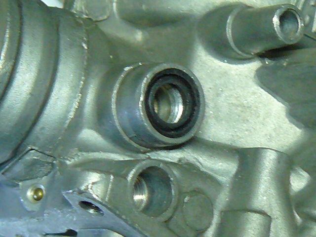

Посадочное место под сальник готово, смотрим фото.
Комментарий к файлу: зеркало помогает увидеть расточку под сальник с обеих сторон

СообщениеДобавлено: 15 окт 2013, 23:40
Путёво!
Мне-же с правой стороны , там где клапан ХХ , придется что-то мудрить с уплотнением сальника в гнезде(может пружинку-кольцо в паз сальника и сам сальник на герметик- буду думать), а с другой стороны - возникло другое решение. Колпачек посадить на герметик, тем самым обеспечив герметичность. Думаю:- этого будет достаточно.

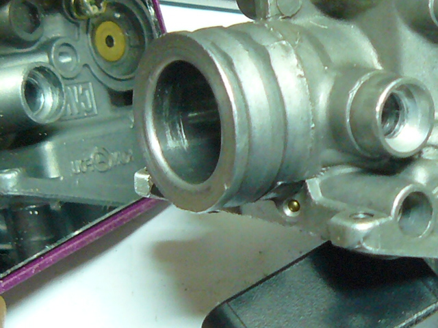

Вот эти все неровности на патрубке впуска от выплавки (следы стыков , задиры) я сточил надфилем и обработал очень мелкой шкуркой. Иначе эти следы при установке карба рвут внутреннюю поверхность самого патрубка впуска
(Это всё- моя борьба с подсосом)
