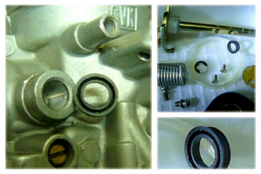

Автор:  Viktorovich [ 23 сен 2013, 21:26 ]
Заголовок сообщения:  Re: Подсос в карбе CVK и электроклапан.
slavka писал(а):
........ резиновый сальник, расположеный на штоке механизма ........
Инфу нужно выкладывать более точную, сальников там два, или в интернете не было другой фотки, а свой карб курочить слабо? Не стесняйся, обращайся, фотку найти не проблема.

Автор:  Viktorovich [ 28 сен 2013, 04:35 ]
slavka писал(а):
К твоему сведению- верхнее фото это мой разобраный механизм карба.
Верю что твой, более того скажу, что благодаря тебе убедился в том что оба моих новых карба ( один куплен за 160 гр., а другой почти за 200гр.) такая же подделка на китайскую подделку как и у тебя. На родном карбе (с фигурной заслонкой) стоит два манжета и в связи с износом пришлось в корпус (посадочные места манжетов) вставлять полоски из фольги толщиной 0,15 мм. - помогло, манжеты сели нормально, и ось ощутимо уплотнилась. По просьбе Veter немного наснимал фото. На первом фото копия моего родного карба с двумя манжетами (фото с нета), остальные фотки мои, комментировать не буду, на фото все понятно, всего по чуть - чуть, проще ответить на вопросы.

Автор:  Viktorovich [ 12 окт 2013, 19:53 ]
slavka писал(а):
volf, эти новые карбы для GY6-80 с диффузором 18 мм идут бракованые. На форуме ребята уже сталкивались и спрашивали: - почему, ведь в настройке нет ничего сложного , а система стабилизации ХХ гуляет сама по себе(в этом и брак).
Я сам столкнулся с эти после замены поршневой (тоже купил новый карб- сбоку выплавлено "Japan"), т.к. карб с диффузором 16мм меня уже не устраивал. Вот и krecer99 попал на новинку китайпрома, а Вилисов на видео рассказывает о вполне исправном карбе.
Так-что ребята с этими новыми карбами ещё попарятся.
Почему ты забросил свою тему? Эта инфа как раз для нее. Я сейчас работаю над приспособлением для расточки посадочного места под сальник (манжет или хотя бы резиновое, фторопластовое кольцо). Зазор между осью заслонки и корпусом колеблется от 0,08 до 0,1мм, нужно уплотнять, вот тебе и стабилизация ХХ.

Автор:  Viktorovich [ 15 окт 2013, 22:28 ]
Посадочное место под сальник готово, смотрим фото.
Комментарий к файлу: зеркало помогает увидеть расточку под сальник с обеих сторон
посадка под сальник.JPG [ 150.87 KiB | Просмотров: 19214 ]
сальник на месте.JPG [ 150.54 KiB | Просмотров: 19214 ]
