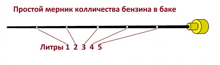

Всем доброго дня!
Многие часто задаются вопросом:- остаток колл. бензина в баке, каков расход и т.д. Т.к. датчик уровня и индикатор на приборке указывают только на положение поплавка датчика в баке, но никак не колл-во бензина в литрах(миллилитрах).
Для точного измерения я сделал се простейший мерник(фото). Сам хлыстик применил от спинингового удилища(черного цвета - лучше видно), а на конце пробка(у меня от водочной бутылки). Разметку наносил белым маркером, после залива в пустой бак очередного 1 литра бензина. Закрепить в кофре его можно , приклеив к его(кофра) стенке резиновой петельки, в которую и вставляю мерник.
Мерник поможет при определении расхода топлива, точного остатка в баке, ну и в случае, когда Вас "кинули" на АЗС(можно поспорить с заправщиком, невзирая на показания заправочной колонки, в которой зачастую стоит "жучок"). :hi_hi_hi:
Мерник.jpg [ 86.26 KiB | Просмотров: 12352 ]
