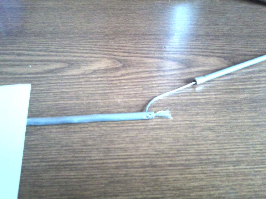

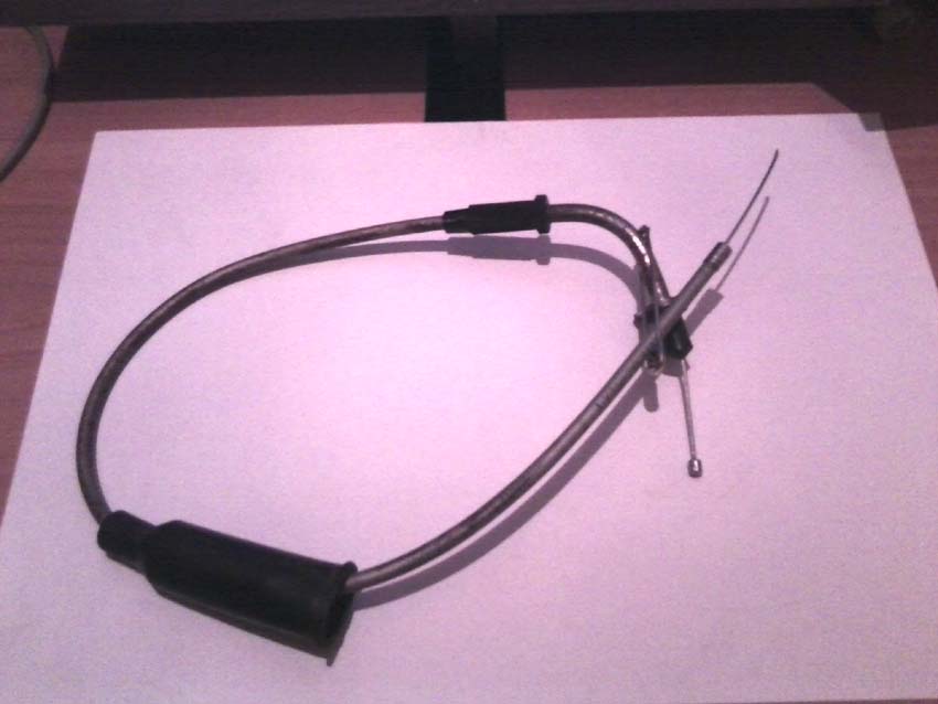

На снимке вложения подготовленный к установке муфточек новый тросик. Булавка на тросике просто удерживает его в согнутом состоянии, для удобства при съёмке. :-):
Комментарий к файлу: Просто отрезал нужный кусок тросика.

Сделал работу и решил добавить материал, чтоб было понятней.

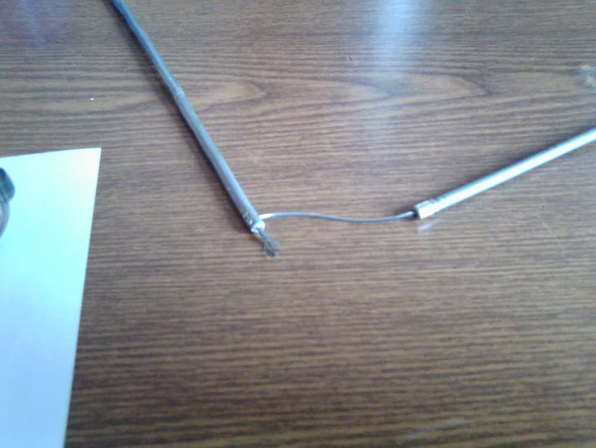

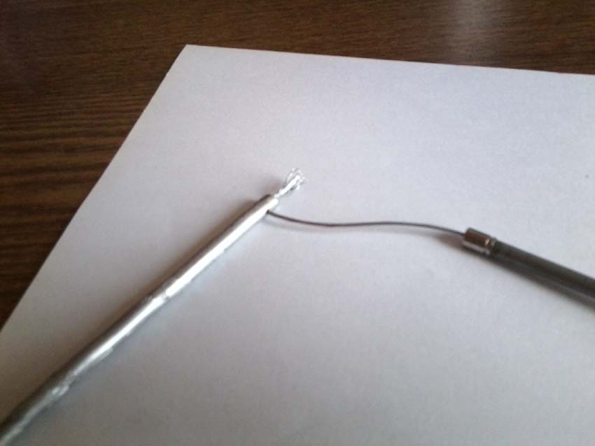

Делая сверления для толстой бобышки, что крепится в рукоятке газа, сломал сверло на стальной заготовке. Ручной электродрелью сверлить таким сверлом неудобно, слишком тонкое... :-( Решил не рисковать, взял толстый алюминиевый провод от высоковольтного кабеля(как раз нужной толщины) и сделал сверления в нём. Вот в снимках показано как получилось...
Тросик вставлен в заготовку бобышки 1.jpg [ 33.47 KiB | Просмотров: 30020 ]
Тросик вставлен в заготовку бобышки 2.jpg [ 65.51 KiB | Просмотров: 30020 ]
Тросик вставлен в заготовку бобышки 3.jpg [ 51.09 KiB | Просмотров: 30020 ]

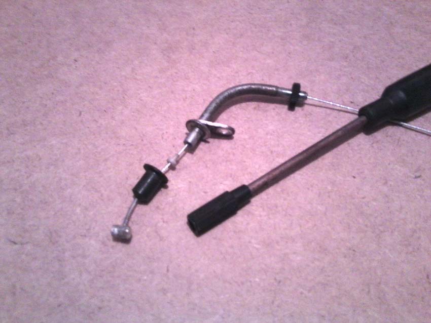

На этой бобышке второе сверление сделал с выходом в торец, зря, сложней заправлять тросик. Тросик даже не обжатый сел "намертво". однако. чтоб не рисковать его всё-таки обжал тюкнув молотком. Но сначала болгаркой аккуратно обрезал выступающие концы тросика и отрезал нужный размер бобышки от общего стержня. Вложил в гнездо ручки газа, заметил некоторый излишек длинны бобышки, подрихтовал размер и собрал тросик. Там появились некоторые неожиданности. В резиновом колпачке. прикрывающем конец трубки у рукоятки газа оказалась маленький пластиковый упор. Изначально я его не заметил. а когда вставлял тросик, то его выдавил и чуть не потерял. Если собрать без него, то трос быстро прорвёт резиновый наконечник и в трос будет затягивать грязь, что сократит срок службы тросика. Эту мелочь видно на последнем, специально сделанном снимке. Эта мелочь видна между резиновым наконечником и трубкой, куда уходит тросик. Потом всё это соединяется и уже ничего не видно....

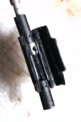

Решил добавить ещё и снимок соединительной муфты на тросике газа. Вот он...
Комментарий к файлу: Просто пластмассовая фигурная коробочка.
Соединительная муфта тросика газа Ямахи.jpg [ 23.17 KiB | Просмотров: 30016 ]
Вроде ничего особенного, но в обслуживании очень даже удобно. И тросик экономится и карбюратор курочить лишний раз не надо. А если обрыв будет в карбюраторе, то ручку газа снимать не придётся... :-): С любой стороны удобней, чем целый тросик менять!

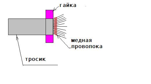

Зачем такие сложности? Сверлить и т.д.???
Обрезали тросик до необходимой длины, надели на него подходящую по размеру гаечку, размочалили конец тросика, обезжирили, обмотали медной проволочкой(восьмерками) и спаяли припоем. Обязательно применять флюс!!! Гаечку, слегка надвигаем на место скрутки, спайки и слегка сжимаем плоскогубцами. Выступающие концы жил тросика откусываем. ВСЕ!
Если на конце тросика, должна быть "бобышка", то сжимать не нужно. Не выскочит...
