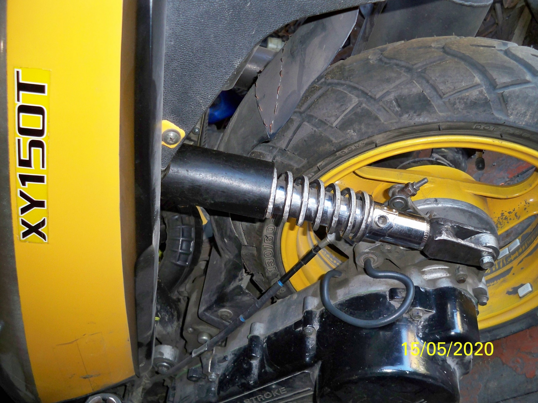

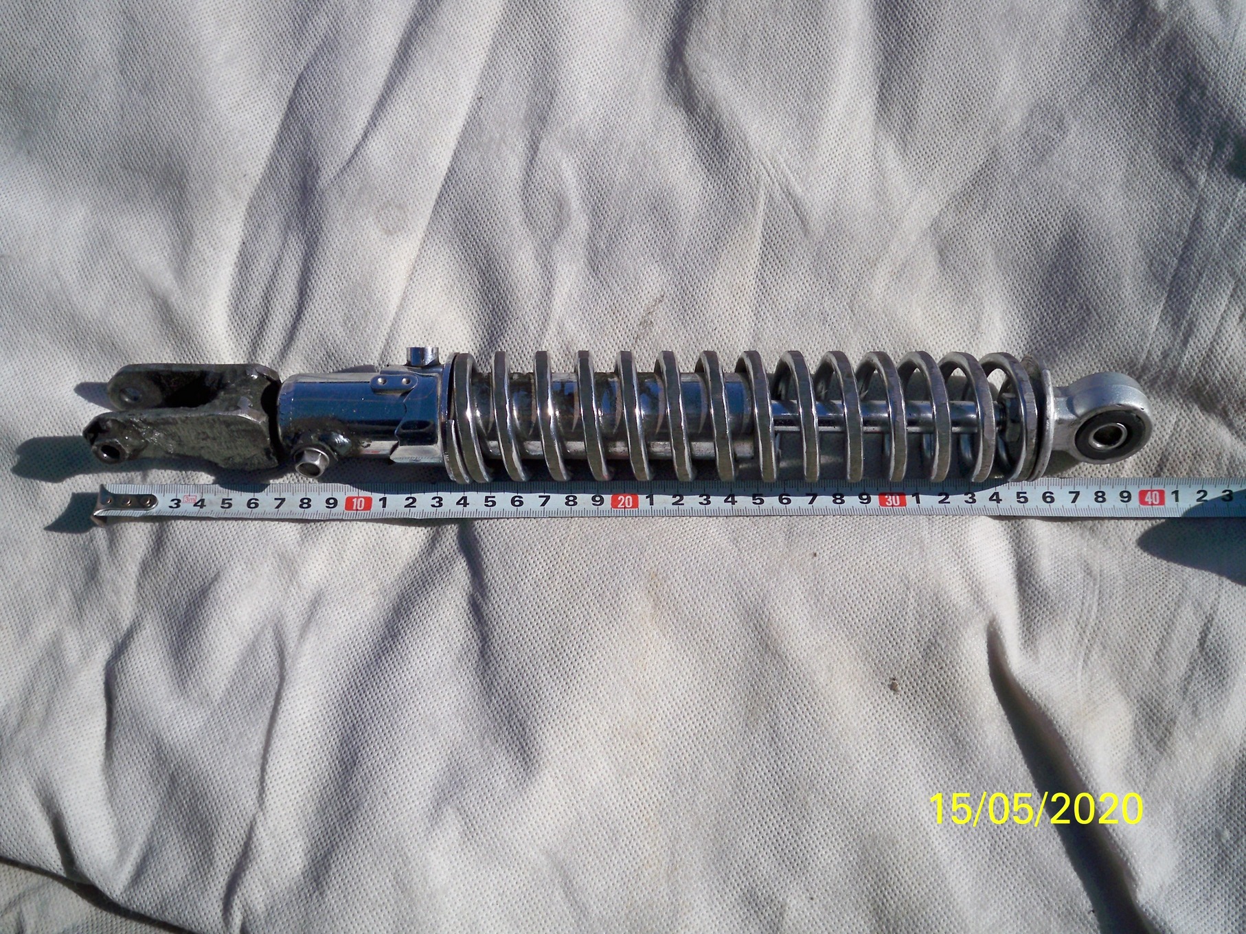

Доброго дня. Вот решил поделится модификацией задних амортизаторов для своего скутера (XINGYUE 150 кубов),изначально были установлены коротко-ходные длинной 340мм с ходом штока 50 мм, и очень жесткие. Решил поставить мягкие с ходом штока
не менее 80мм. Купил в мото-магазине подходящие сходом штока 90 мм, но они оказались такой-же жёсткий и не разборный. Тогда я начал его модификацию. Снял пружины, при помощи болгарки укоротил чтобы был слабый пред-натяг, обточил по всей длине по кругу примерно на 1мм, пружины стали мягче (больше 1мм обтачивать не советую. От нижней части амортизаторов 13-15мм просверлил отверстия сверлом 7мм,слил масло,сделал и приварил уши чтобы удлинить амортизаторы до 370мм.
приварил гайки с резьбой м6 на отверстия (м4 не советую сам потом срезал и переваривал на м6).Промыл бензином внутри через это отверстие (закачивал шприцем) было много грязи и стружки. В место масла сначала залил солярку примерно по 65 кубиков. В гайки закрутил болтики с прокладкой чтобы не пропускали.
Амортизаторы на отдачу получилось слишком мягкие (получились раскачка скутера), слил солярку взял масло 15-40 лукоил пополам смешал с соляркой. Залил в амортизаторы, поставил на скутер. Езжу уже месяц, задница не на радуется. Рекомендую всем у кого жесткие и не разборные. Удачи.

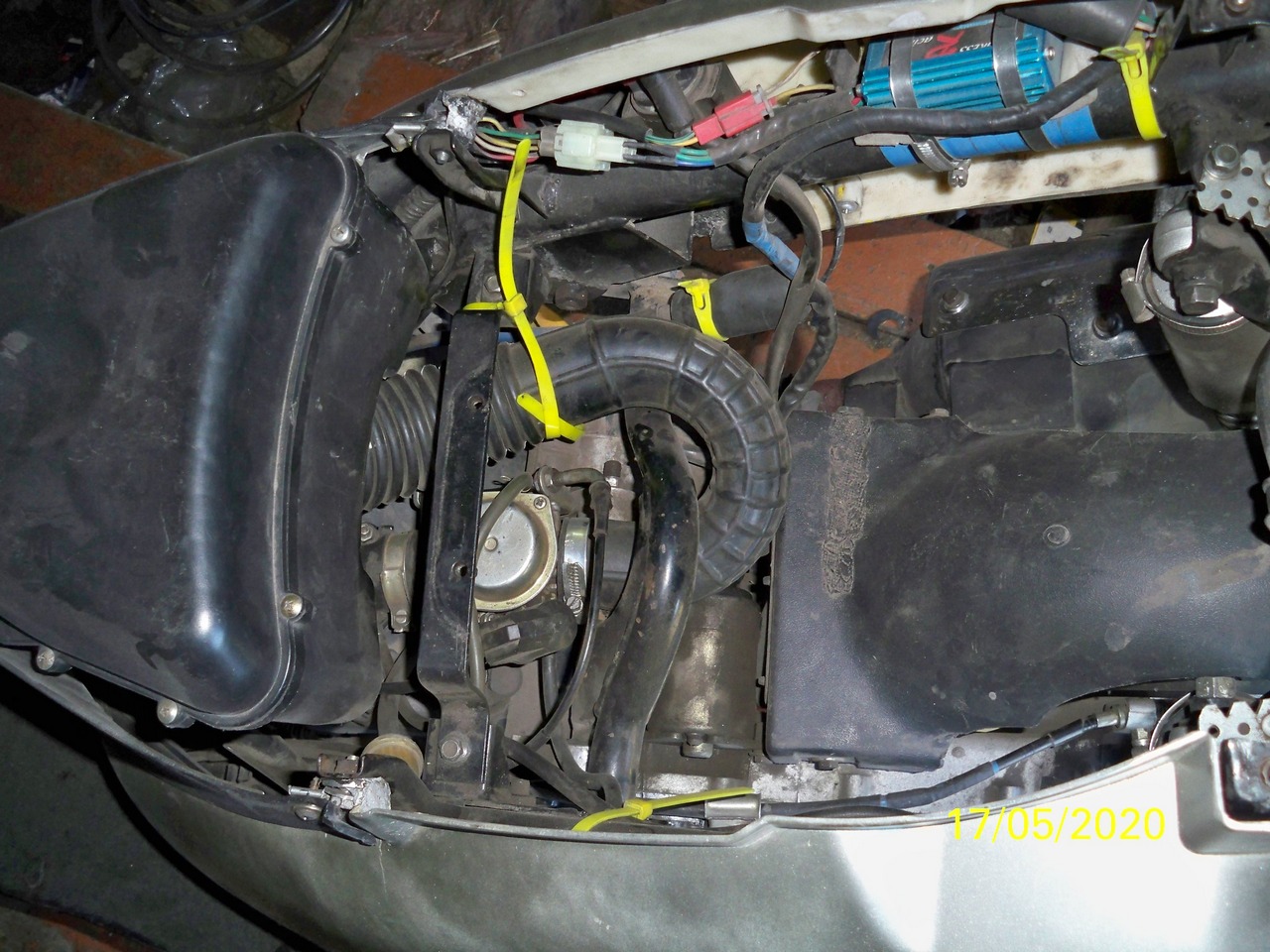

а как на это отреагируют сайлентблоки и хобот (ход 90мм)?, с хоботом приходилось работать, что бы надежно зафиксировать его с воздуханом ( пластиковый поясок крепления хобота к корпусу воздухана при сильной затяжке сминается и хобот слетает с крепежа ) достаточно вставить металлическое кольцо во внутрь крепежного фланчика, а вот сайлентблоки с такой амплитудой - справятся ли?
Доброго дня. Саленблоки в амортизаторах держат нормально. На скручивание они работают в очень маленьких пределах, скутер стал выше, ход амортизаторов увеличился до 6-7 см ,просто у них появился запас хода. Скутер сам по себе тяжелый 120-140кг. С родными амортизаторами с ходом 5см, с центральной подножки снял минус один см, сел сам ещё минус один (а если водитель килограмм под 90 тогда минус все три) остаток три см для работы подвески, это вообще мало, при любой кочке подвеска упирается в подушки отбойников. Это я наверное зря объясняю итак всем понятно. На счет воздуховода, не нужно перетягивать затяжки крепления
и все будет нормально, я его подтянул затяжкой, чтобы не задевал за винт карбюратора. Он задевает с любыми амортизаторами на таких скутерах с таким расположением воздушного фильтра. Это заводской косяк производителя.
