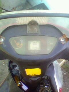

обломало на переднем колесе ободок для спидометра,чтоб не покупать новый диск (дорого),поставил цыфровой спидометр на Viper от велоспидометра.
Выставил предустановки:
1. Диаметр колеса в дюймах (от 5 до 31)
2. Часы/минуты (00/23 - 00/59)
3. Конвертер (км/ч - миль/ч)
Отображение информации на дисплее:
1. Km/h (Mile/h) – скорость движения
2. TM – время движения
3. DST – дистанция движения
4. ODO – пробег общий
5. MAX – максимальная скорость
6. AVS – средняя скорость
7. RPM – обороты колеса в минуту
8. CAL – счётчик истраченных калорий -ненужная опция!!!
9. SCAN – сканер
10. Часы
11. Секундомер
Комментарий к файлу: дисплей

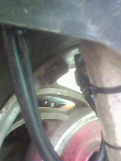

Комментарий к файлу: датчик и магнит

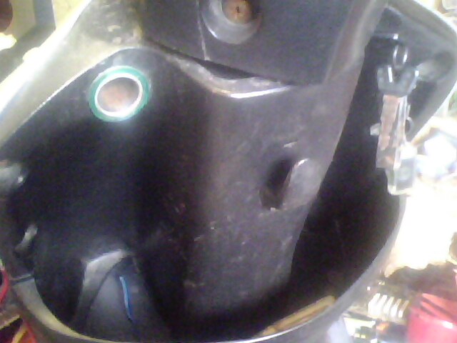

Комментарий к файлу: гнездо прикуривателя:для FM-модулятора,электронасоса,переноски 12в
