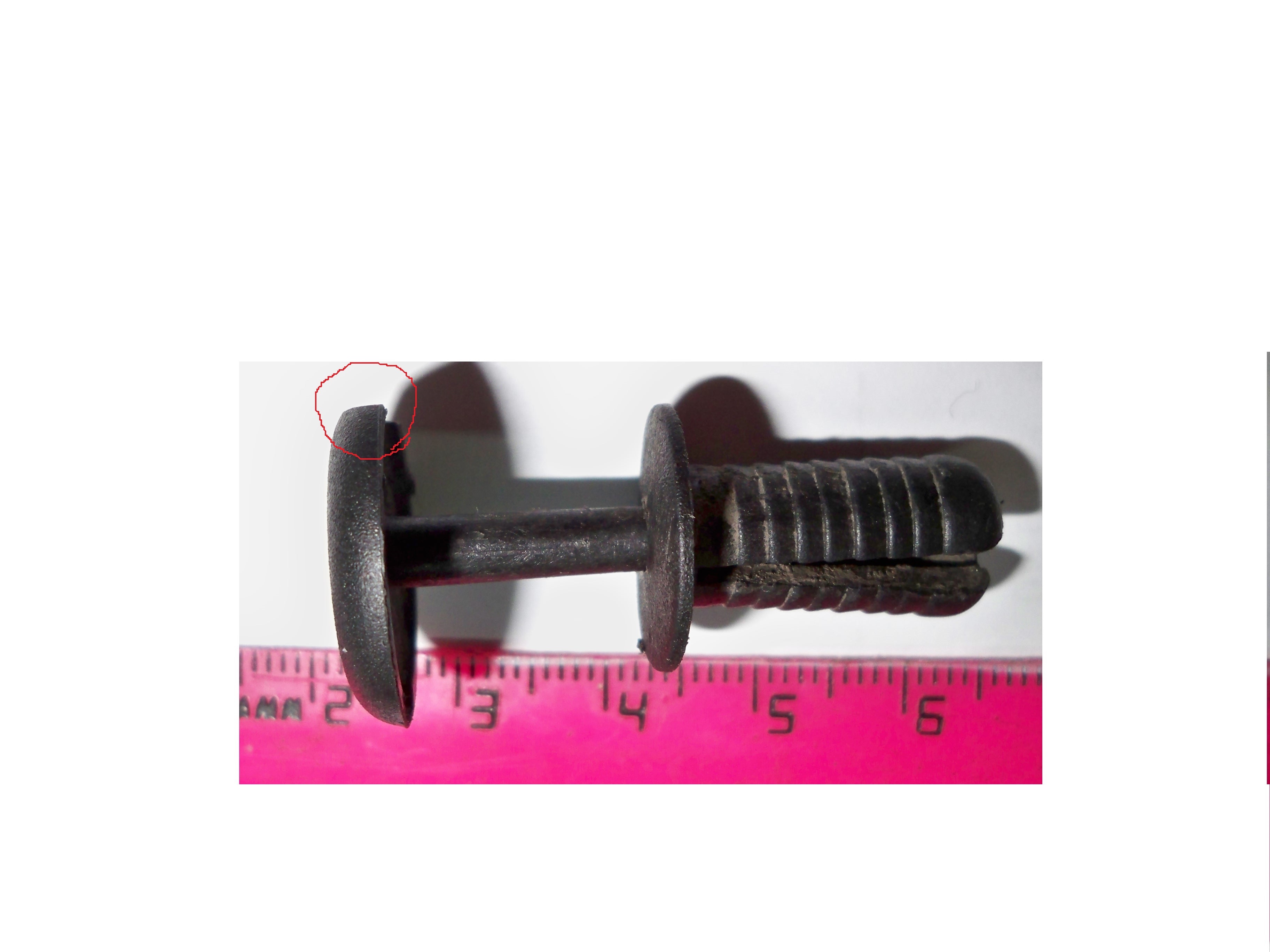

Всем доброго дня. Все кто имеет средние или большие скутера, обязательно получат такую неприятность, как усыхание коврика под ногами и отрыв крепежных мест на этих ковриках. Кто-то их пытается как-то закрепить, а я просто выбросил. Заменил его старым половым покрытием, с начало вырезал выкройку из бумаги, а потом по выкройке, коврик, получилось очень даже прилично, линолеум класть не советую он очень скользкий. Но дело не в коврике, а в его крепеже. Я купил в авто магазине, наши отечественные разъемные клипсы, стоимость копейки. Если их перед установкой не подготовить, то потом, при разборке например , чтоб добраться до аккумулятора
у них отрывается грибок. Предлагаю край у грибка немного срезать, чтоб легко под него заходила отвертка, а саму ножку грибка, перед установкой немного смазать литолом или любой густой смазкой. Вот и всё может кому пригодится.

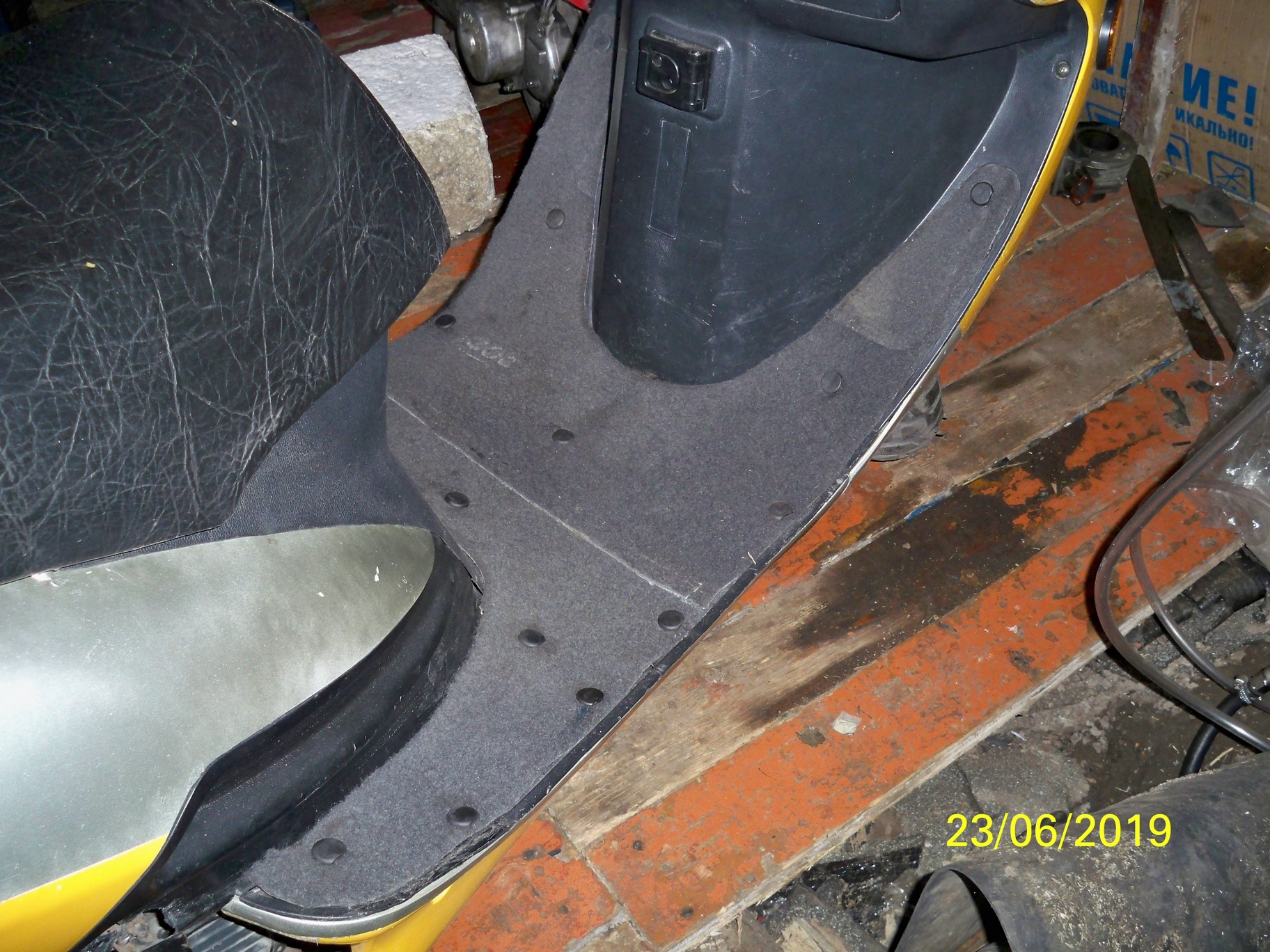

вот бы еще фото готового реализованного изделия прикрепить

вот, что получилось, он у меня из двух подходящих кусков, сшил по середине толстой иголкой и синтетической ниткой она не гниёт.
