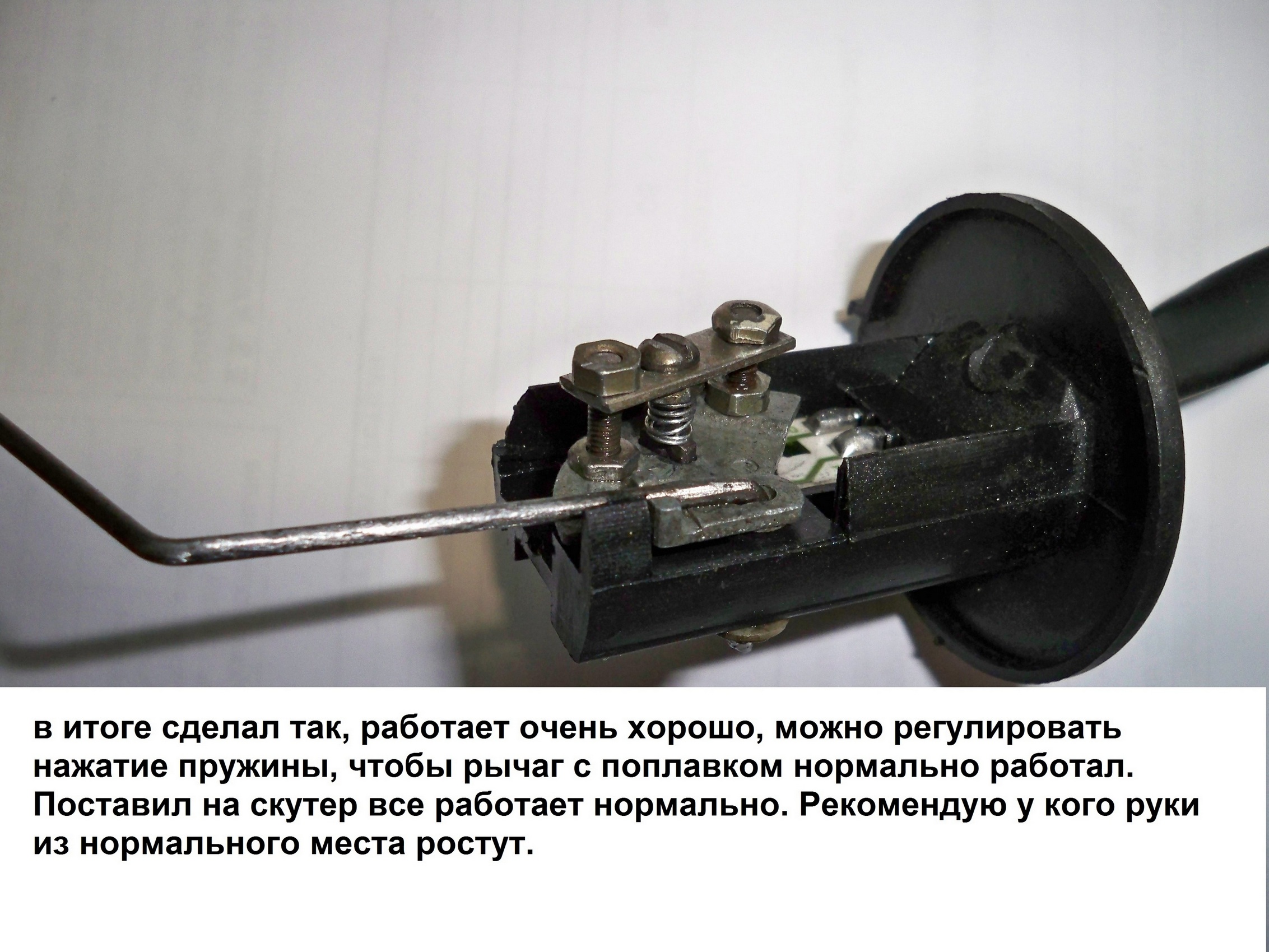

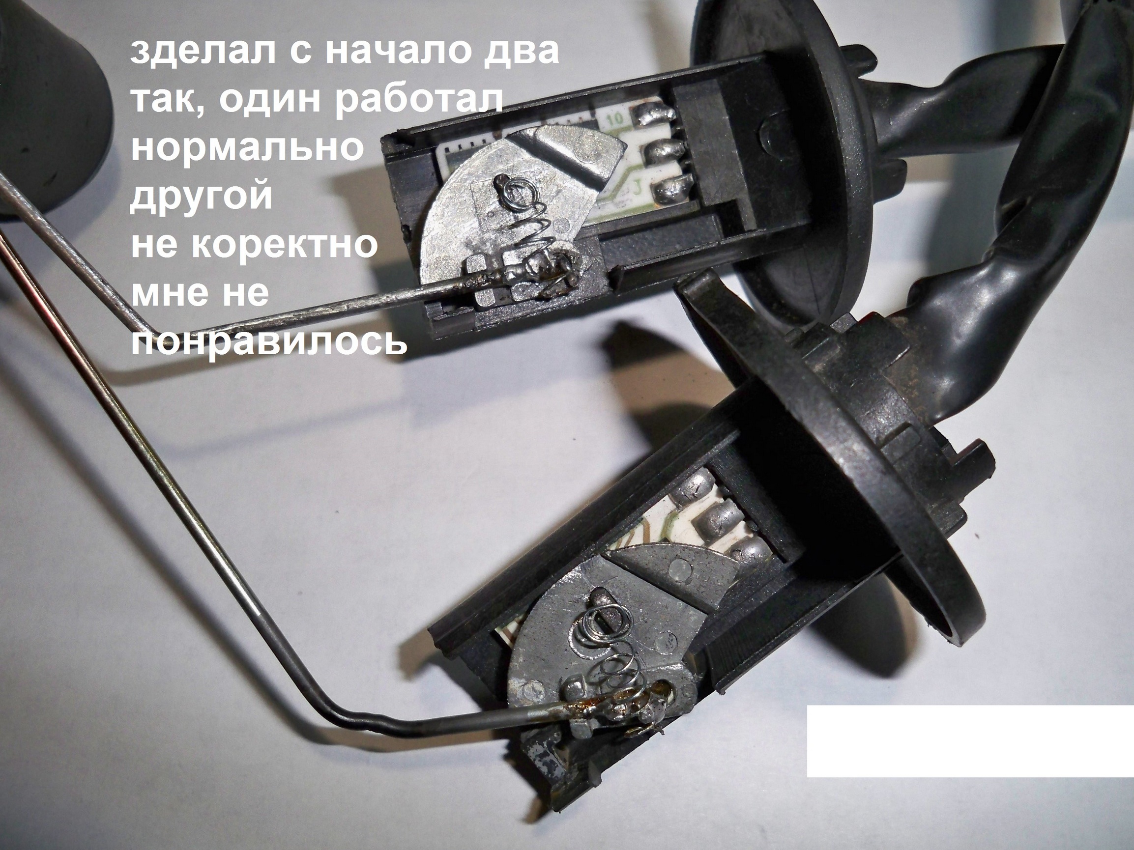

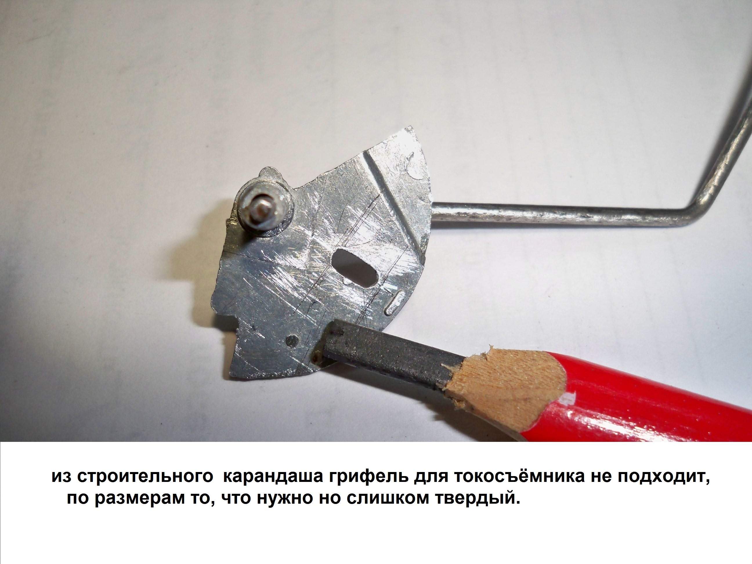

Всем доброго дня. Вот решил показать, какую модификацию для своего скутера я сделал. Может кому-то такая идея и понравится, и для своего сделает. В общим все знают, что датчики топлива на скутерах, которые расположены в топливных баках живут очень не долго. Я уже поменял три, у всех одна и та-же проблема изнашиваются токосъёмные лепестки они не ремонтируются. Мне это надоело, сел почесал репу, приступил к модификации, не рабочих у меня целых три было не жалко.
В итоге вот, что получилось. Токосъемник сделан из меднографитной щётки, пружинка от шариковой авторучки (откусил сколько было нужно). Многие скажут :заморочился балбес проще купить:, согласен но а я вот заморочился. Если вдруг кто-то захочет сделать, пишите, напишу как делать чтобы шишки не набить и из чего делать дам размеры работы на три часа максимум.

Идея отличная. :-ok-: Как раз недавно я заменил истёртые токосъёмники на самодельную копию, вырезанную из латунного листа толщиной 0,2 мм (лучшее, что было в наличии), закреплял болтом с гайкой М2 . Пока работает, но меня беспокоит темп износа дорожек. Сами-то наши доделки поменять недолго, а вот напыление на керамике хорошо бы сберечь по возможности. Кстати, у меня предварительное смешивание, думаю, масло в бензине способствует этому. :st_ruskiy:
