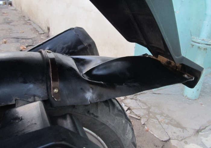

Простая фишка - кусок резины от старой автомобильной камеры натянутый между задним крылом и задним щитком:
IMG_2465.JPG [ 265.46 KiB | Просмотров: 38490 ]
Но зато результат налицо - раньше проедешь через пару луж и вся задница сплошь забрызгана. А сейчас - всё на 90 процентов чище, небо и земля.
Со стороны резина в глаза не бросается, а то что скутер чистый видно сразу.
Если захотите повторить, то не прикручивайте резину просто винтами с шайбами - хватит ненадолго, резина в этих местах порвётся. Я на концах загнул резину примерно на 2 см и проклеил 88-м клеем, а в самое место сгиба ещё и подложил мягкую медную проволоку, примерно 1 мм в диаметре. Теперь всё железно.

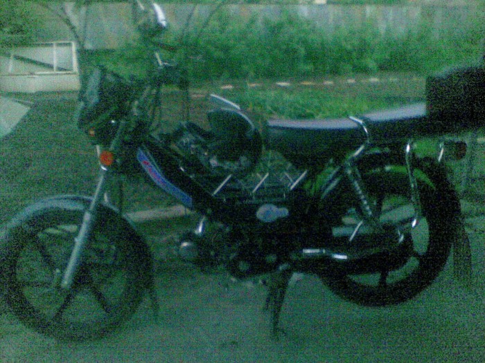

Пункты репутации: 7
мой зодиак
14052013(002).jpg [ 503.19 KiB | Просмотров: 37835 ]
14052013(006).jpg [ 486.6 KiB | Просмотров: 37835 ]
13052013763.jpg [ 207.38 KiB | Просмотров: 37835 ]

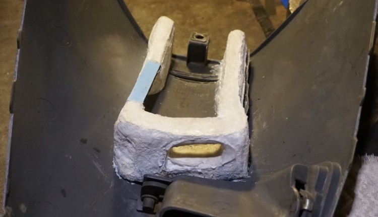

На Lead воздухозаборник расположен в сухом, но весьма пыльном месте моторного отсека. Я перенёс воздухозабор на 20 см выше, дополнив его поролоновым каналом (покрыт герметиком для долговечности), герметично соединяемым с вентиляционной решёткой под коленями водителя.Теперь воздух забирается снаружи, и воздушный фильтр загрязняется в 7-8 раз медленнее. То есть обслуживать его нужно уже не 1 раз в 1000 км, как в мануале (и мануал не обманывает), а раз в 7-8 тыс км. И то не из-за грязи, а просто пропиточное масло Motul за это время уже немного подсыхает и немного отекает вниз. Но можно и сезон спокойно проездить, не беспокоясь о чистоте фильтра. На работу карбюратора переделка не повлияла - шоссейный расход не изменился (2 л/ 100км), и максималка тоже. Поролон приклеен к облицовке автогерметиком.
DSC04077.JPG [ 130.63 KiB | Просмотров: 30630 ]
DSC04076.JPG [ 95.07 KiB | Просмотров: 30630 ]

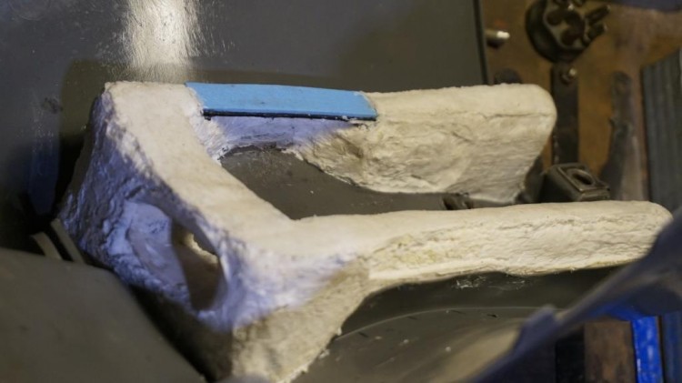

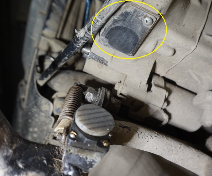

Lead 90 известен малым дорожным просветом и задеванием асфальта лапкой центральной подставки при левом повороте. Замена штатного амортизатора на более длинный (330-340 мм) затруднится тем, что пружина амортизатора упрётся в верхний передний край корпуса воздушного фильтра в выемке, центральная подставка перестанет доставать до земли, а трос газа от карбюратора окажется коротковат.

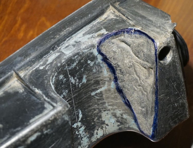

1) Доработка корпуса воздушного фильтра методом термоформования, при помощи фена и, например, любой аэрозольной банки диаметром 60-70 мм. Место, где пружина амортизатора упирается в эйрбокс (фото 1, обведено синим), постепенно и со вниманием нагревается феном до размягчения. (Здесь опасный момент – нельзя перегревать, чтобы не повредить эйрбокс). И сразу в это место вжимается банка в том же положении, что и упиравшийся амортизатор, и удерживается до отверждения. Японская пластмасса неподатлива, и одного раза может быть недостаточно. Нужно учесть, что теперь снимать с карбюратора эйрбокс станет неудобно - он всё равно будет немного упираться в пружину длинного амортизатора.

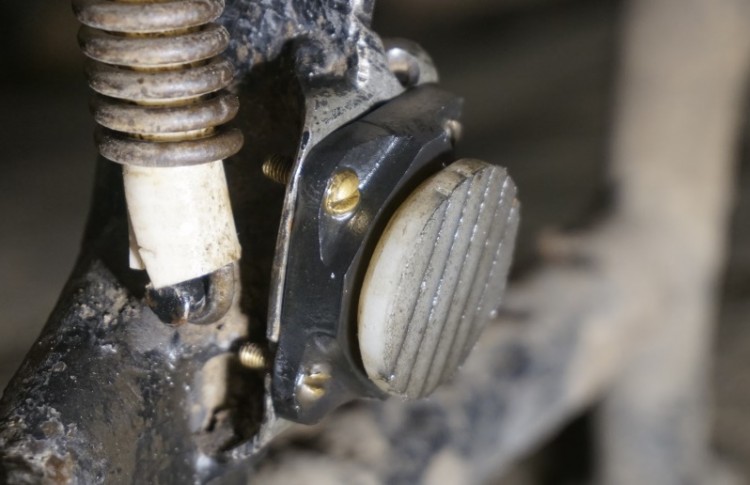

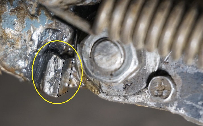

2) Удлиняется центральная подставка отрезанием концов её ножек на пару сантиметров, и привариванием более длинных. Ориентировочно, при длине нового амортизатора 330-340 мм, длина подставки от центра пяток до оси шарниров должна составлять 180-190 мм, но это при нормальном, не слишком остром угле между подставкой и полом. Угол исправляется привариванием к старым упорам (фото 2) клиновидных вставок нужной толщины, сделанных, например, из губок большого гаечного ключа, с помощью болгарки. Новые пятки лучше сделать большего размера, чтобы скутер мог стоять не только на твёрдых поверхностях. Но при этом важно, чтобы в убранном положении подставки её левая ножка не задевала картер и тросовый привод заднего тормоза. Зазоры между ними и ножкой лучше сделать с запасом, 10-15 мм. Заодно можно заменить резиновую подушку упора, которым убранная подставка упирается в картер, и сделать накладку из нержавейки толщиной 1,5-2 мм на протёртую подушкой ямку в картере (Фото 3). Подушку можно сделать двухслойную, из резины снизу и капролона. (фото 4) Пара трения нержавейка-капролон проработает годы, и пищать не будет.

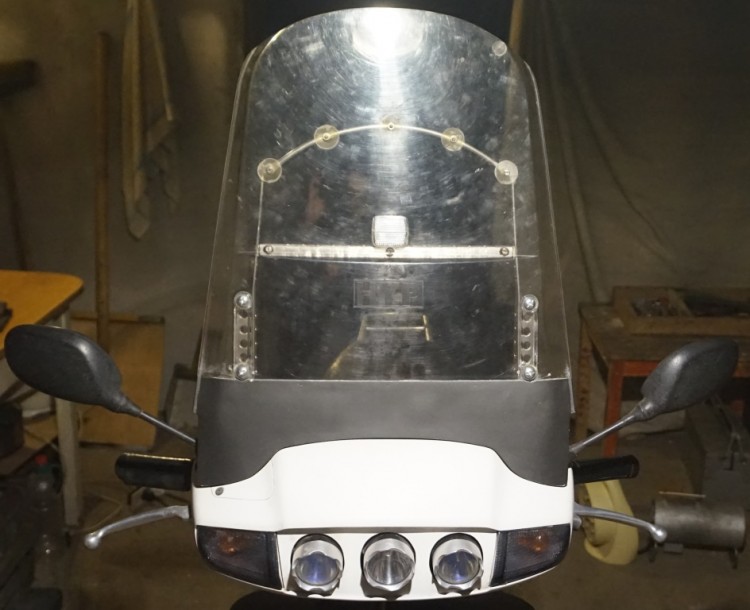

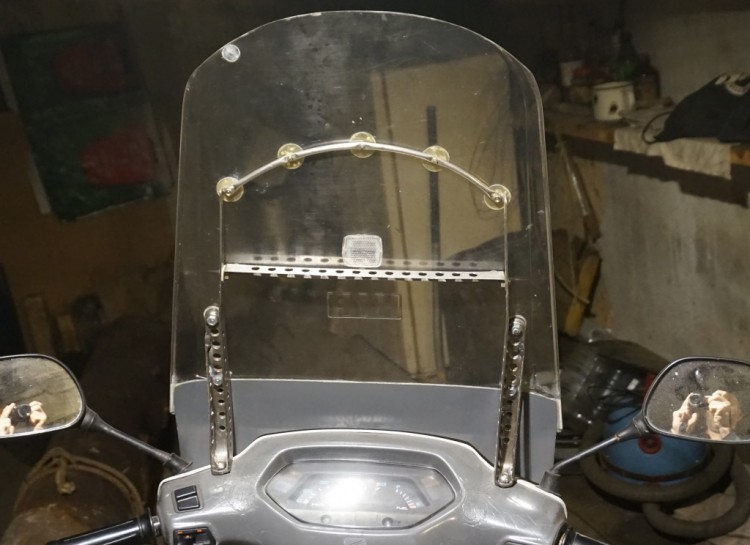

Пока все молчат, похвастаюсь ещё. Взял дешёвое китайское ветровое из подобия поликарбоната. Комплект крепежный слабенький выбросил сразу, делал из титана по принципу наращивания - стекло оказалось хлипкое, чтобы убрать шум и гром, потребовалась целая рама. Для облегчения всё просверлил. Кронштейны для стекла приварены к рулю (муфты шестигранные с резьбой М8), через проставки. На сварку больше денег ушло, чем на стекло. Фартук внизу стекла из двух слоёв тонкого (0,4 мм) типа тексталита материала, собран на полиадгезиве для пластика Done Deal (крутой родственник эпоксидки). Вес общий 0,8 кг. Два сезона езжу и жмурюсь от удовольствия - не один год мечтал о поликарбонатном ветровом, да не было в магазинах. Ветер теперь не шумит, скорость не замечается, а мёрзнуть стала теперь спина (куртку прижимает обратной тягой), и выхлопом пахнуть. Правда, китайское стекло трескаться начало. Ничего, пусть это будет черновой вариант для отработки решений. Фары тройные - светодиодные, три фонаря покупал с 10 ваттными с/диодами (реальная мощность оказалась 4,5, но хватило бы и 3 Вт)

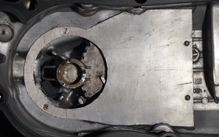

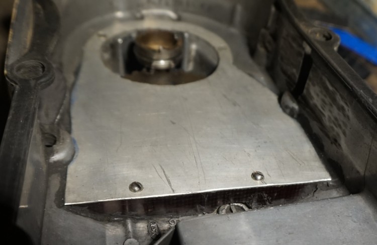

Зима - самое время для форума, летом некогда обычно. Известно, как раскаляется в жару вариатор - к шкивам не притронуться. Для смазки это не очень хорошо. Можно доработать штатное охлаждение вариатора. Дует оно слабенько, хотя зато и меньше пыли засасывает. По крыльчатке понятно, что здесь центробежный насос, но вместо изолирующей зону низкого давления от полости вариатора сплошной стенки с отверстием, через которое крыльчатка затягивает воздух, имеется только часть этой стенки, что снижает эффективность насоса. Это можно исправить, изготовив такую стенку самостоятельно, закрепив её болтами М3, и уплотнив автогерметиком (Фото 1). Дополнительная стенка сделана из тексталита и приклеена тем же автогерметиком (Фото 2). В ней сделаны два отверстия с резьбой М3 для болтов крепления основной стенки. На фото хорошо видно всё устройство, при желании можно снять примерные размеры и подогнать по месту. Толщина дюралевого листа 1 мм. Для двух болтов крепления стенки в крышке вариатора сделаны отверстия, снова с резьбой М3, болты посажены на фиксатор резьбы, их головки спрятаны заподлицо, лишняя длина аккуратно удалена снаружи, и торцы зашлифованы. Стенка должна быть съёмной для обслуживания кик-стартера, поэтому перед посадкой на герметик её края смазываются чем-нибудь жирным, чтоб не приклеились. Герметик же приклеивается к крышке вариатора, образуя полку по контуру стенки. С этим дополнением дует уже полноценно. Теперь нужно уменьшить попадание пыли в вариатор. На некоторых скутерах даже имеются отдельные возд. фильтры для этой цели, и не зря - в нашем случае дольше прослужат ремень и шкивы. От воздухозаборника в перчаточном ящике до вариатора воздух идёт через раму, заодно просушивая её. Чтобы уменьшить основное попадание пыли в перчаточный ящик - из межоблицовочного пространства (куда она залетает из-под колеса), ящик уплотняется поролоном в пяти точках (два шарнира, две направляющих пластины и отверстие около замка). Воздух теперь попадает внутрь только через сильно неплотную крышку ящика, из "салона", где пыли не больше, чем вообще вокруг. Те отверстия в раме, что для стока воды, закрыты кусочками фетра, приклеенными к раме, а остальные - герметиком. Такой апгрейд отслужил уже два сезона.
Доработка охлаждения вариатора 1.JPG [ 272.25 KiB | Просмотров: 30592 ]
Доработка охлаждения вариатора 2 .JPG [ 181.77 KiB | Просмотров: 30592 ]
