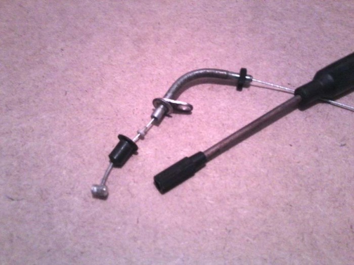

Автор:  berdyanec [ 15 июн 2013, 01:12 ]
Заголовок сообщения:  Re: Тросики управления скутерами. Проблемы и решения.
Зачем такие сложности? Сверлить и т.д.???
Обрезали тросик до необходимой длины, надели на него подходящую по размеру гаечку, размочалили конец тросика, обезжирили, обмотали медной проволочкой(восьмерками) и спаяли припоем. Обязательно применять флюс!!! Гаечку, слегка надвигаем на место скрутки, спайки и слегка сжимаем плоскогубцами. Выступающие концы жил тросика откусываем. ВСЕ!
Если на конце тросика, должна быть "бобышка", то сжимать не нужно. Не выскочит...
укорачиваем троссик.JPG [ 10.96 KiB | Просмотров: 29029 ]

Автор:  Sasha49 [ 21 мар 2015, 12:14 ]
JANIS писал(а):
Правильно , и я так в свое время делал на Риге 13.
Можно и проще, надеть маленькую гаечку и расплющить молотком.
