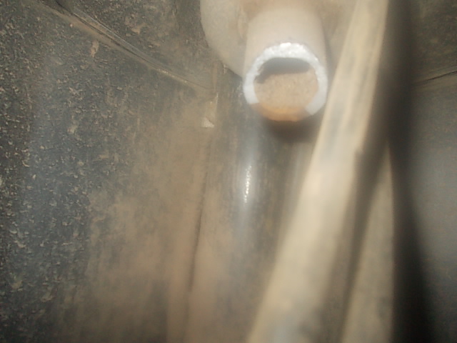

А как переломилась, в каком месте? Можно фото?
Если сломалась железяка, то ее либо менять, либо варить у толкового сварщика.

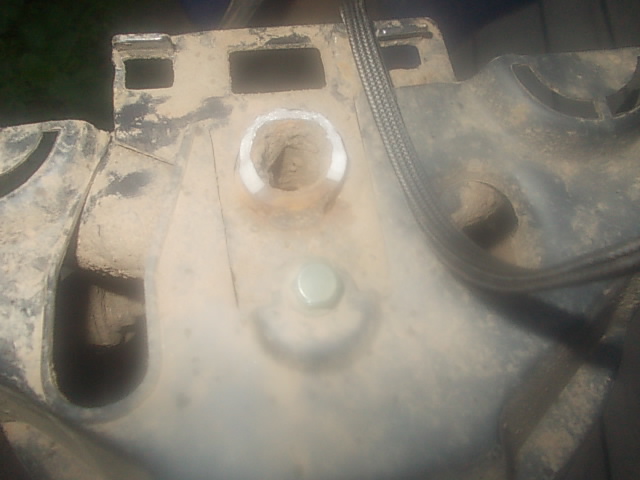

там видно давно переломилось на фото отчётливо видно уже поржавевший перелом и новый
Комментарий к файлу: над колесом
DSCN2305.JPG [ 147.8 KiB | Просмотров: 17715 ]
Комментарий к файлу: под рулём
DSCN2306.JPG [ 137.86 KiB | Просмотров: 17715 ]

В магазине это видели? У вас есть гарантия с подписью продавца и печатью магазина?
Фото размытые, но похоже на брак металла.
В один прекрасный момент руль оказался в руках отдельно от скутера, правильно? Расскажите подробнее как это произошло. Травмы не получили?
Напишите полное название модели скутера. И скажите город и название магазина, чтобы все знали где покупать не стоит.
