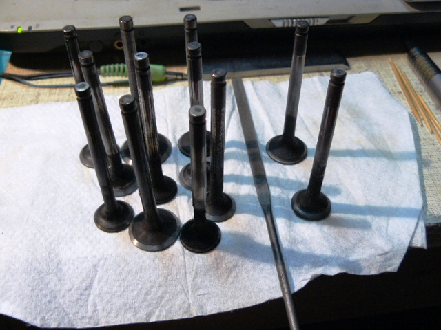

Недавно проверял зазоры клапанов. Выставил 0.05\ 0.08 мм.
Завёл, покатался - грохот выпускного клапана меня добил.
Не поленился, опять всё разобрал-снял так-же постель распредвала. И тут обнаружил мою ошибку
при выставлении зазоров. Регулировочный болт имел остроконечную коническую форму, который при
работе выдолбал в клапане углубление овальной формы. Т.е. щуп при регулировке опирался на края клапана
и прижимался конусом болта. О точности зазора, при этом, уже можно не писать-фактический зазор был гораздо больше.
Исправить деффект мне помог обычный надфиль, с последующей промывкой и продувкой от стружки.
Так-что если скут плоховато заводится, работает с перебоями, теряет динамику, а вы уверены, что у вас всё ОК, при выставлении зазоров советую и на это обратить внимание.
Выработка в клапанх.jpg [ 88 KiB | Просмотров: 13643 ]

Так и есть:- всё просмотрел, потому-что не мог понять -откуда стук, грохот. Распред, подшипники, осевой и радиальный люфт рокеров, . Износа, я бы сказал, никакого. Пробег 7000км. А вот некачественный болтик сделал своё дело.

Ты любишь пофантазировать и это хорошо, не качественный регулировочный винт и 7000 тыс/км пробега - несовместимые понятия, это факт. Такая выработка на винте (в виде остроконечного конуса) возможна только при "плавающем" на оси коромысле, а ты говоришь " осевой и радиальный люфт рокеров" без видимого износа - не стыковочка, второе - это при обоюдной выработке деталей (торец клапана и торец рег. винта) можно предположить что твердость их одинакова, в чем "не качество" ?, есть данные по исходной твердости этих деталей?, у меня тоже нет, но взяв в руки клапан и надфиль не сложно это предположить; если у надфиля твердость 60 - 65 единиц и он оставляет слегка заметные царапины на торце клапана (при попытке его пилить надфилем) то можно предположить что твердость торца клапана не менее 50 - 55 ед., такая же твердость и у торца рег. винта. В связи с этими нюансами операция с надфилем похожа на бред, разве что надфиль был алмазный, но об этом ты умолчал, но тут возникает следующий вопрос: а каким образом или способом при ручной обработке ты сохранил ровную, перпендикулярную поверхность (про класс чистоты торца, не ниже 7 класса, не спрашиваю) торца клапана и, соответственно, придал правильную форму торцу рег. винта???? Вопросов много, но на них надо еще и ответы получить, а с этим сложновато.

Viktorovich, это не фантазия, а реальность. Ты теоретик и веришь любой инструкции и живёшь с ней. Я же реалист и практик- пока сам всё не проверю никакой инструкции не поверю, поэтому никогда не вру , потому-что убеждён в своей правоте на 100проц. Поверь, не стоит меня упрекать во лжи!
Ты забыл про китайское барахло(о какой качественной железяке может идти речь) Мне ничего не оставалось делать, как взять надфиль(обычный) и пробовать - получилось, не пришлось снимать голову и рассухаривать. Был-бы хороший болт и клапан ,такой выработки уже б не было.
Зазор меж боковыми стенками постели и рокером составил 0.2мм(при допуске до0.4) На счет перпендикулярности можно не беспокоиться - лишь-бы щуп плотно прилягал к поверхности, а площади касания болту теперь достаточно. Vladimir1957 вообще обходится без щупов и всё работает, как надо(практичный человек чувствует железяку)
Проеду ещё 500км и вновь проверю. Если клапан поплывёт буду менять.

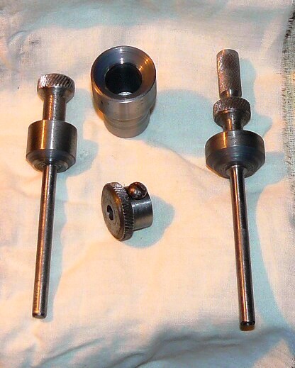

Vladimir 1957, я ни грамма не сомневался в том, что тебе все это известно и писал свой пост скорее для дальнейшего развития темы. Думаю поделиться некоторыми мелочами будет не лишним, например рабочую поверхность клапана и седла я восстанавливаю с помощью этих притиров.
набор притиров.jpg [ 63.49 KiB | Просмотров: 13397 ]
