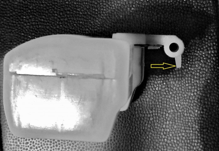

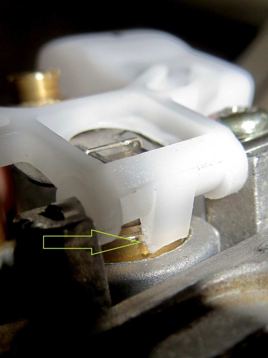

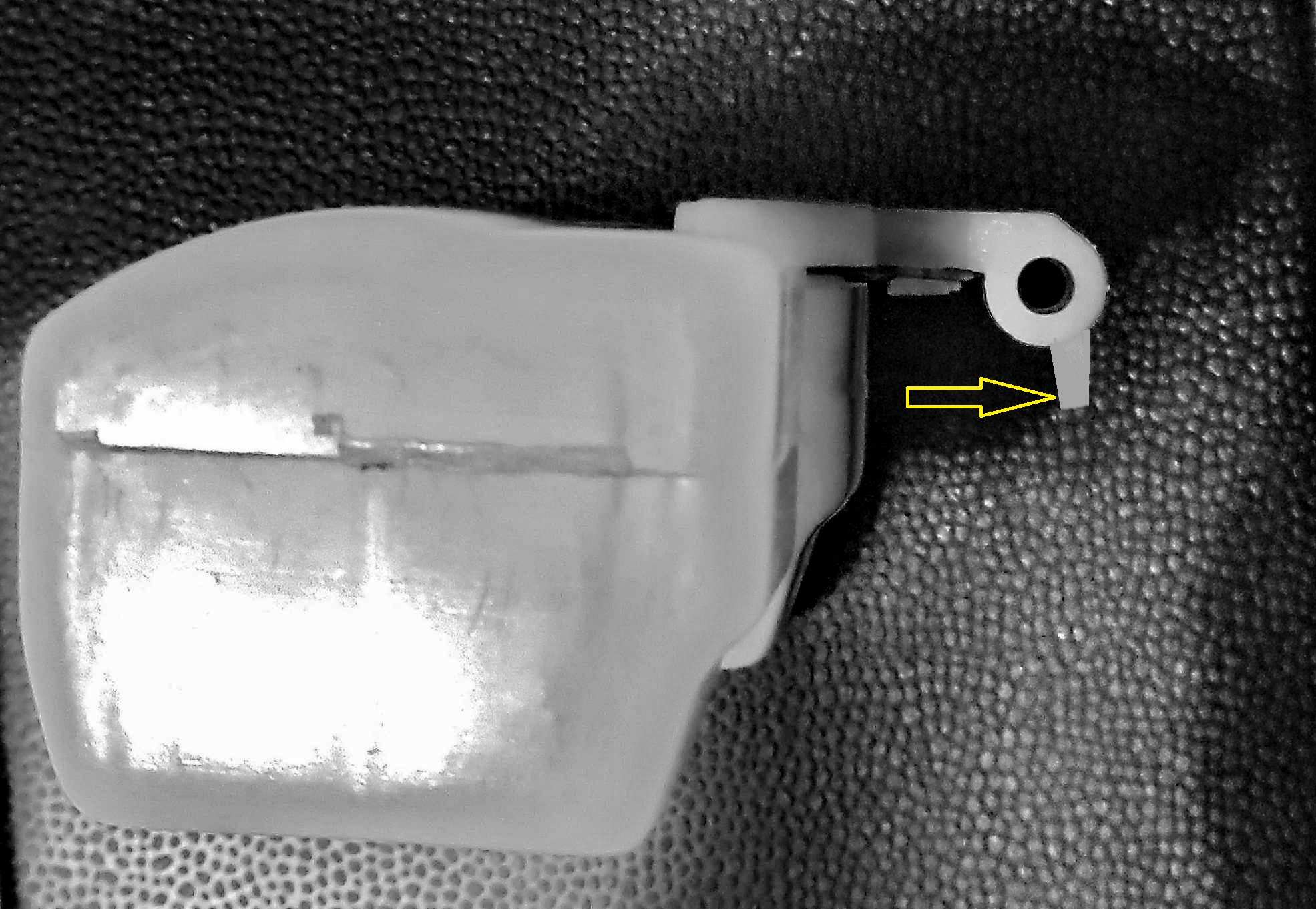

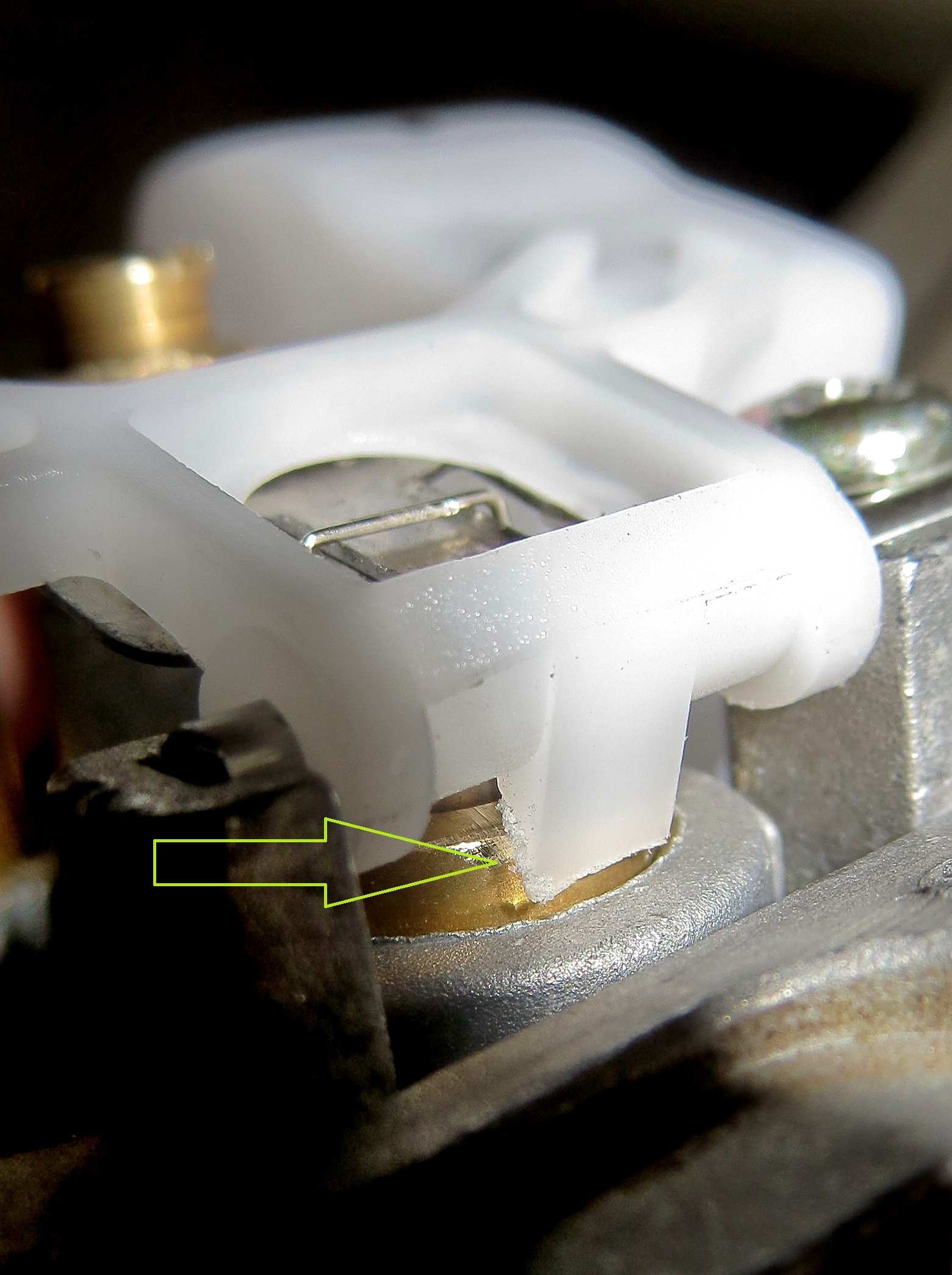

Раскрыв карбюратор я обратил внимание на пятку-выступ поплавка, ту, что опирается о коронку гнезда запорной иглы.
Карб7_1.jpg [ 235.35 KiB | Просмотров: 11028 ]
Карб3_1.jpg [ 185.96 KiB | Просмотров: 11028 ]
Этот выступ был очень толстый и, вследствии этого, поплавок , при понижении уровня, не мог опуститься и достаточно
вытянуть иглу для быстрого наполнения камеры бензином.

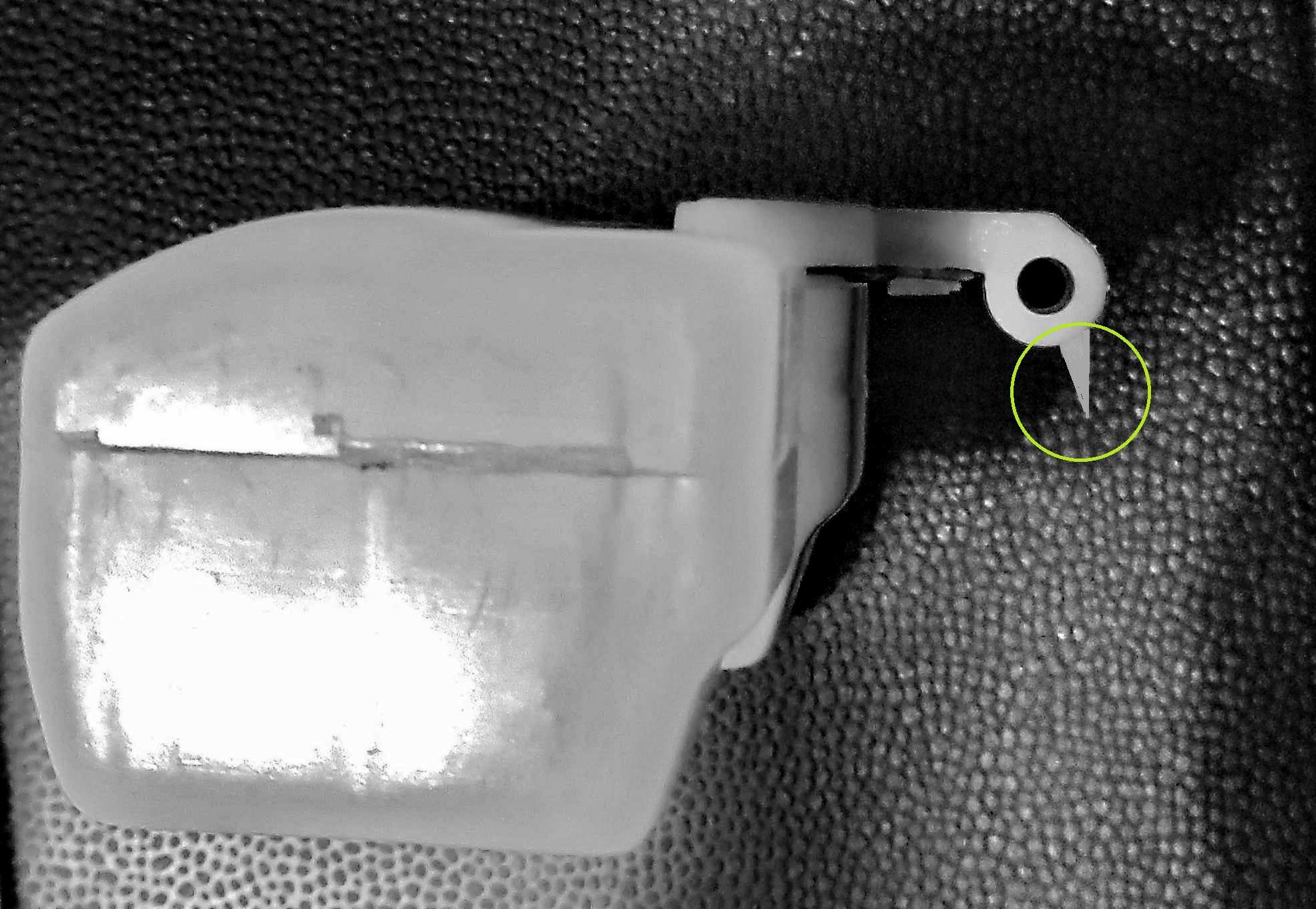

Я сточил на конус этот выступ.

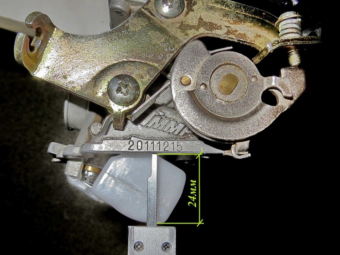

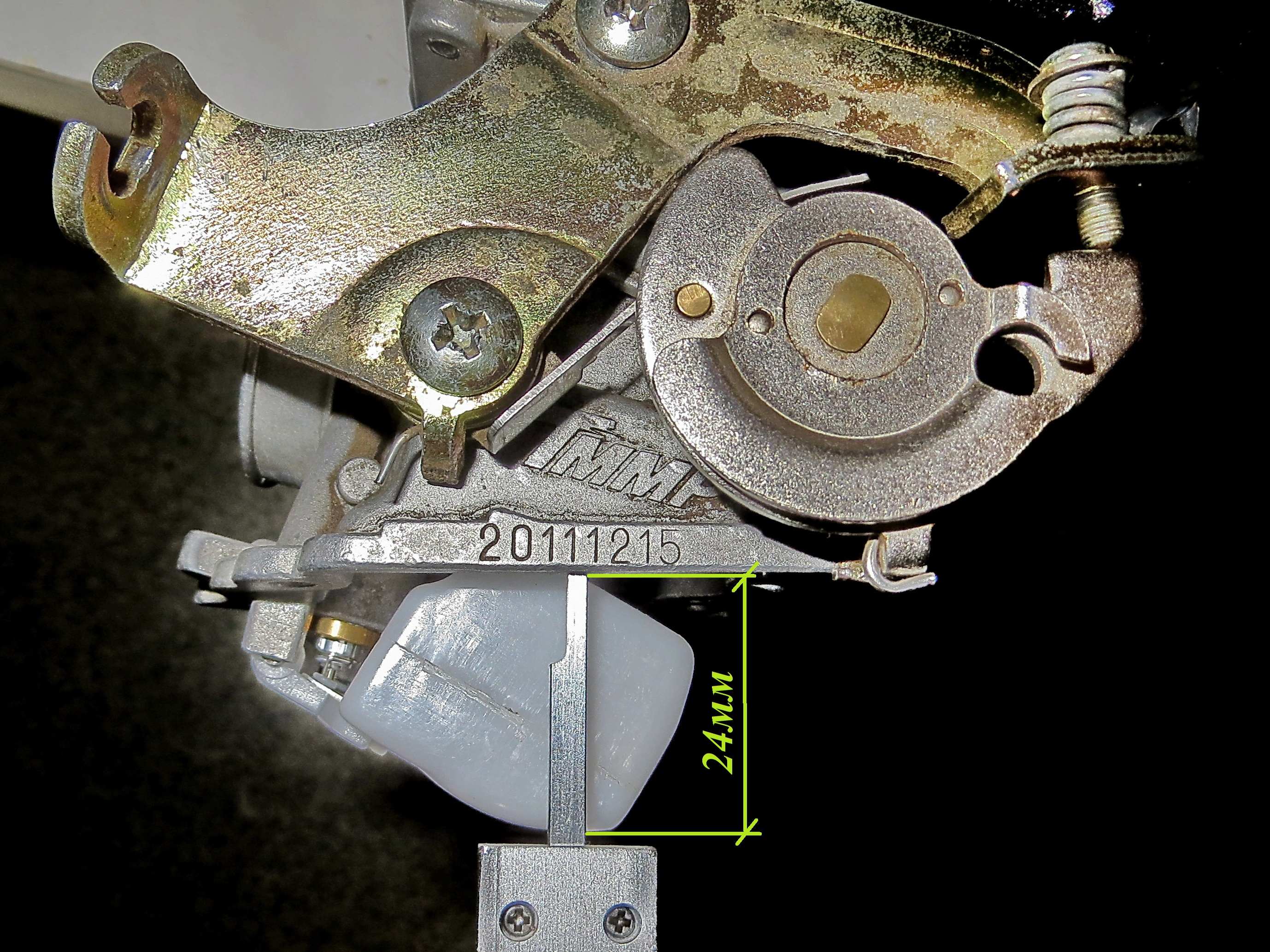

При этом, поплавок стал опускаться почти до дна поплавковой камеры и выход запорной иглы увеличился больше, чем на 2 мм,
что обеспечило более быстрое наполнение камеры.
Карб1_1.jpg [ 672.09 KiB | Просмотров: 11028 ]
А максимальная глубина камеры от края 25мм.
После этой доработки, пока провалов на максимальных оборотах не замечал.
