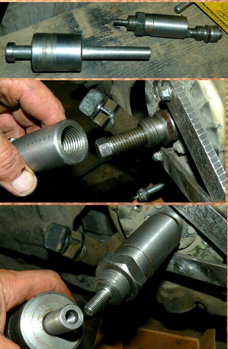

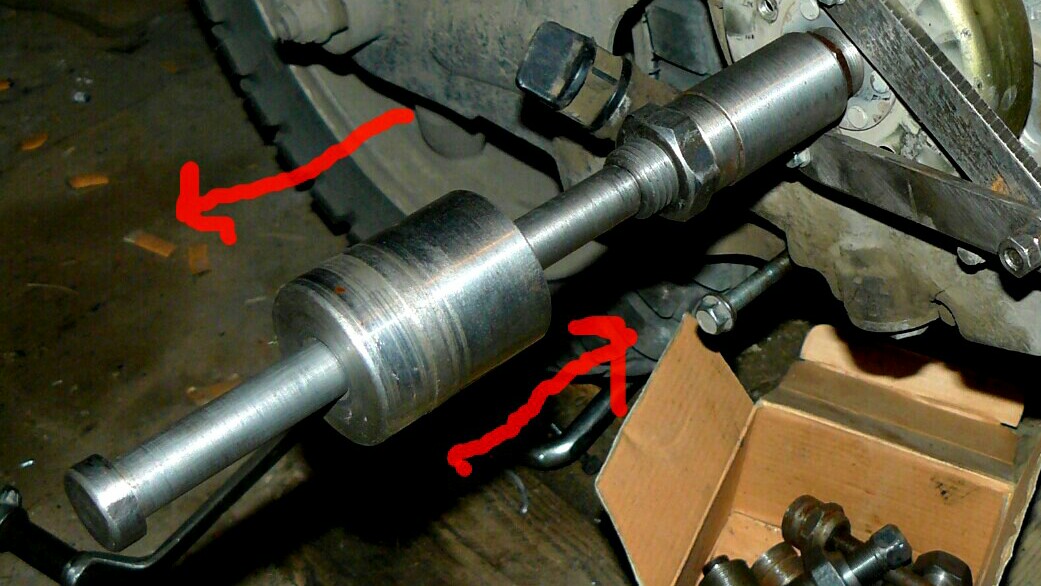

Хочу презентовать оригинальный съемник колоколола для двига 139 QMB, идею подкинул Викторович, несколько лет таким пользуется, теперь такой есть и у меня. Конструкция его проста, на фото хорошо видно его конструктив и составляющие, До не давней поры пользовался обыкновенным, «классическим» вариантом и нареканий не было, но попался твердый орешек, не по зубам простому съемнику, и пришлось вооружаться более серьезным инструментом…. Коротко о его работе: ударная часть крепится к обыкновенному съемнику посредством резьбы, сначала устанавливается съемник, делается натяжка болтом потом прикручивается ударная часть, делаем несколько коротких ударов (скользящим грузом, ударником), откручиваем ударную часть, добавляем натяжку на болте и повторяем ту же процедуру с ударами…, у меня после третьей подтяжки колокол сошел вот и все. Для тех кто не знает – резьбы на колоколах бывают левые и правые, и обе М24 Х 1.

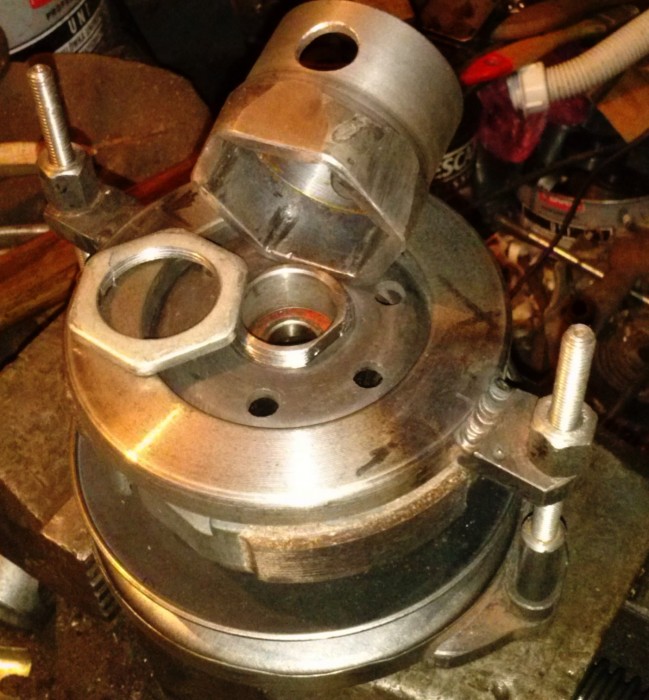

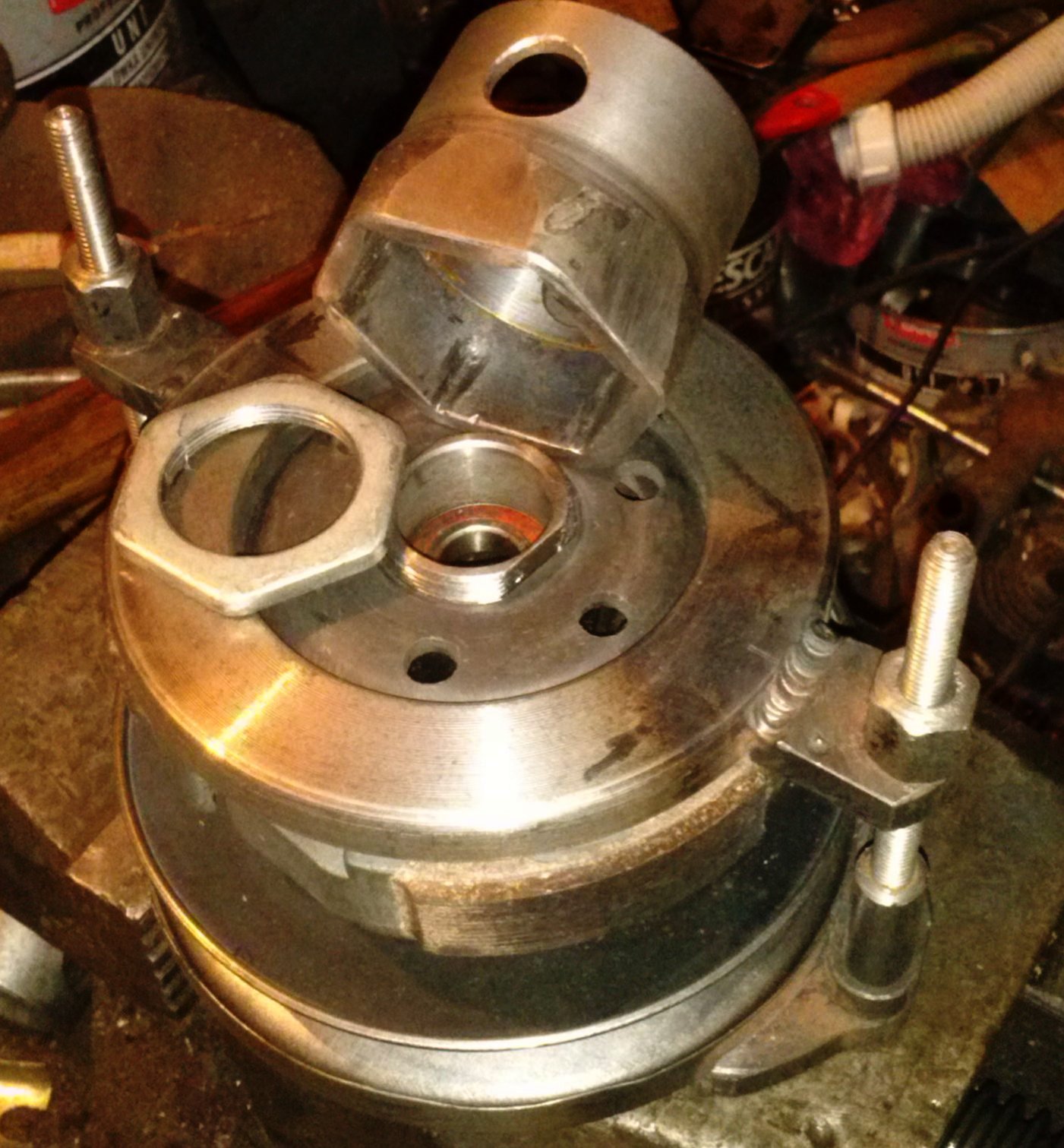

В продолжение темы о приспособлениях. Предлагаю абсолютно не варварский метод (до вчерашнего дня тоже по рарварски это делал) снятия сцепы. По фото видно последовательность работ.
№1.jpg [ 304.68 KiB | Просмотров: 13966 ]
на фото бандаж для сжатия пружины, удобен тем что гайку удобно наживлять, особенно в случаях когда резьба имеет дефекты...
Комментарий к файлу: гайка наживлена и от руки притянута, бандаж можно разбирать.

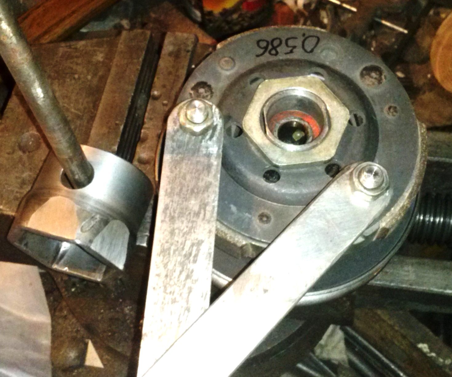

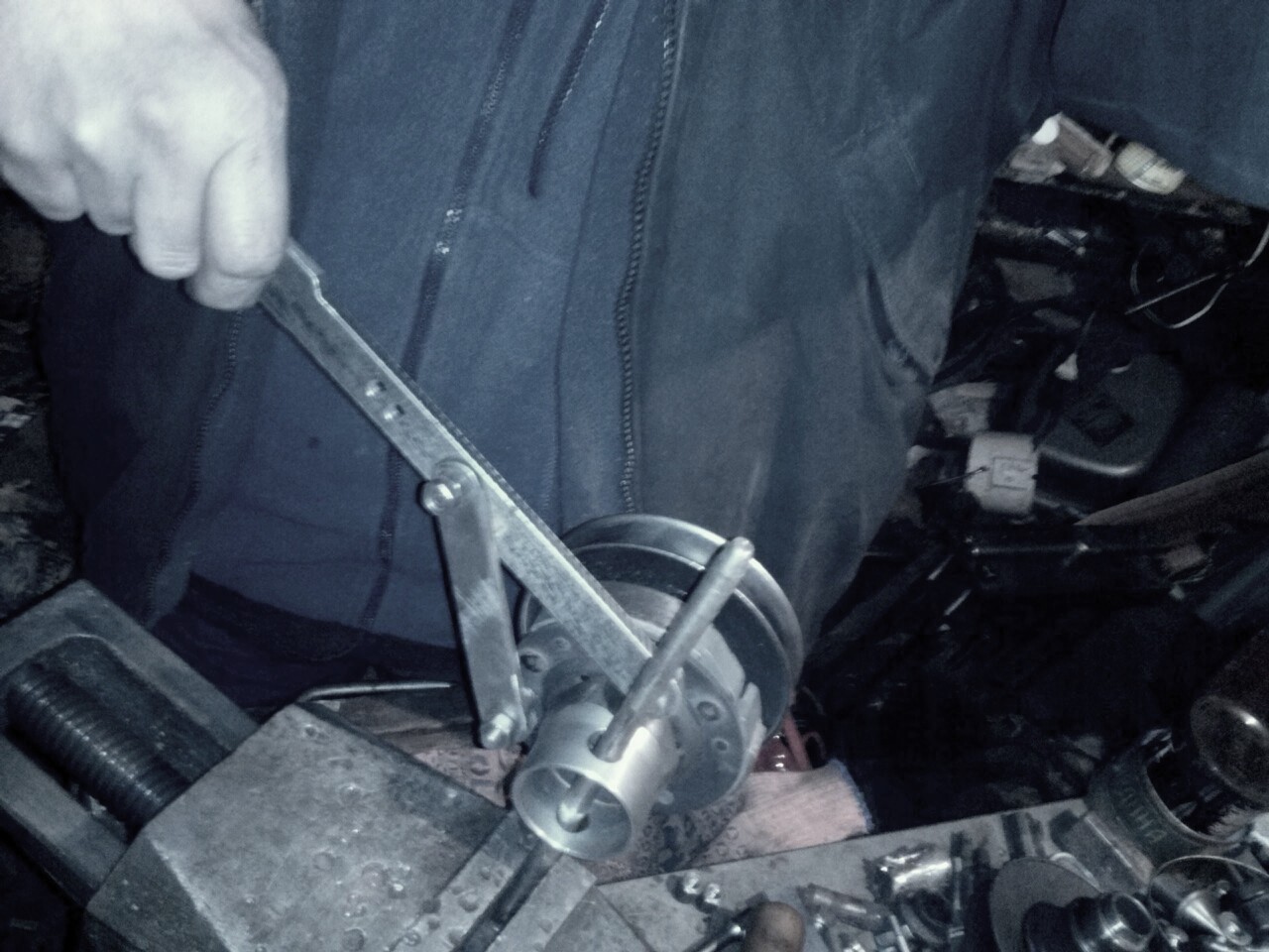

Комментарий к файлу: сцепа собрана, зажимаем в тиски вороток, одеваем на него ключ, приспособу для фиксации от проворота используем наоборот т.е. для закручивания, но сначала настраиваем ширину зева...
№3.jpg [ 244.81 KiB | Просмотров: 13966 ]

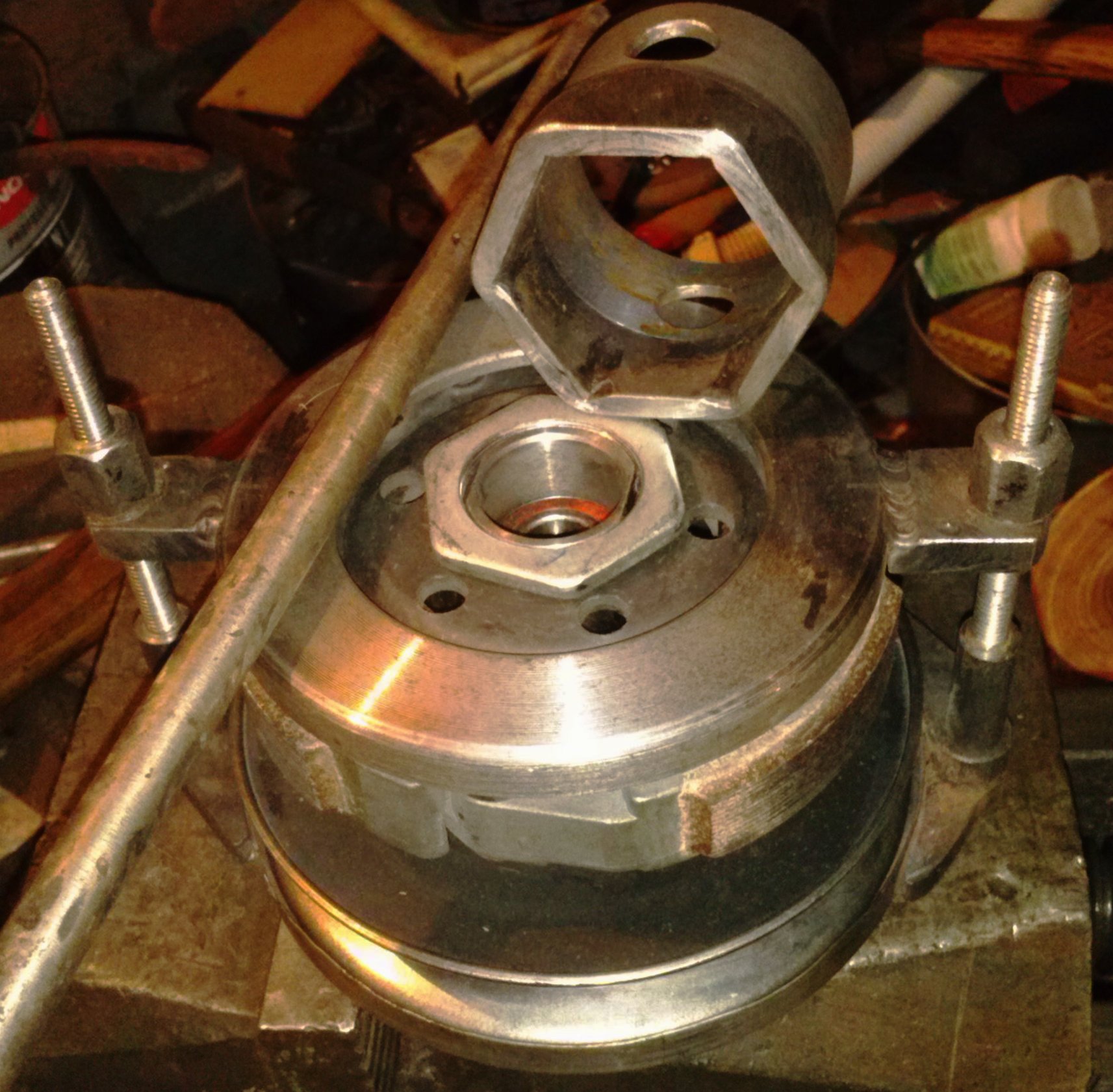

№4.jpg [ 224.43 KiB | Просмотров: 13966 ]
левая рука с телефоном, а так должна прижимать торк к головке, а правой затягиваем гайку сцепы, удачи.

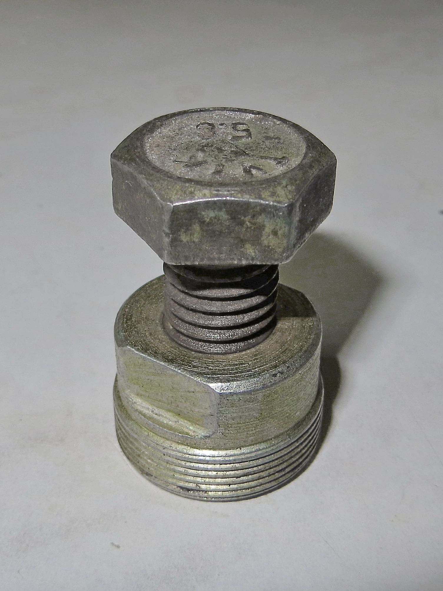

С торком да, конечно удобно! Но, чтобы снять магнето, достаточно стандартного съёмника, продающегося в магазине - проще некуда. Правда перед использованием гайку желательно обжечь на горелке и смазать WD-шкой, ибо, качество мелкой резьбы и сам металл китайское.
А с какой целью это нужно сделать?
 Заголовок сообщения: Re: Съемник колокола 139QMB
СообщениеДобавлено: 29 окт 2014, 13:57
А чтобы энта гайка не портила резьбу во втулке магнето и легко вворачивалась. Т.е. добиться того, чтобы рваные, не ровные края гайки не повредили резьбу у втулки и она(гайка) сама могла отруки свободно вворачиваться. Выступы под ключ на гайке -чисто для подтяжки . Гайка здесь в качестве инструмента, а не одноразовая, поэтому д.б. идеальной. Качественную может сделать только токарь с неубитым инструментом и из соответствующего металла. А то, что продается - это лишь "заготовки", ибо, всё сырое. :a_g_a:
ИМХО.
СообщениеДобавлено: 30 окт 2014, 12:38
Про отжиг ты, мягко говоря, фантазируешь или действительно так считаешь? Как ты говоришь покупные. это "заготовки" да ещё и сырые, так зачем нужен отжиг? Отжиг рваные края не выравнивает и не сглаживает, для этого существует другой инструмент. Както не совсем удачно ты привел пример.
СообщениеДобавлено: 01 ноя 2014, 21:59
Славка, насчет токарки ты прав, без токаря не обойтись. Скажу больше, приходится делать несколько комплектов этих самых " гаек" - с заниженной резьбой ( по диаметру), с нормальной и на пару - тройку десяток завышеной резьбой. Для чего? Резьба на колоколах попадается разная то полная ( не дорезаная), то уже кем то подорваная.....Металл использую СТ 45; или СТ 40Х, для винтов и для гаек.
...Славка, а про отжиг ты перегнул....

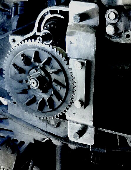

Дабы не плодить темы решил выставить здесь, тем более тема про съемники. Идею подхватил в инэте - понравилось, но цена не соответствует ....., решил сделать сам короче, вечер делов, из инструмента нужно тиски, болгарка,паяльная лампа (для нагрева металла с последующей гибкой), дрель и метчик М6, обыкновенный гаражный набор. В работе прост,удобен и надежен.Описывать что и как думаю не нужно, на фото хорошо видно. Удачи.
