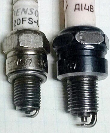

Для тех, кто сорвал резьбу на головке и перешел на М12. Вчера попробовал перерезать "четырнадцатую" свечу на "двенадцатую" - получилось, при установке хватило двух уплотнительных колец т. к. боковой электрод сильно выступает. Сегодня приезжал товарищ благодарил, результатом доволен. Резьбу в головке он перерезал сам, я ему помог только со свечей.
резьба на свече.jpg [ 51.47 KiB | Просмотров: 10606 ]
Длинна резьбовой части одинакова.
