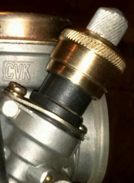

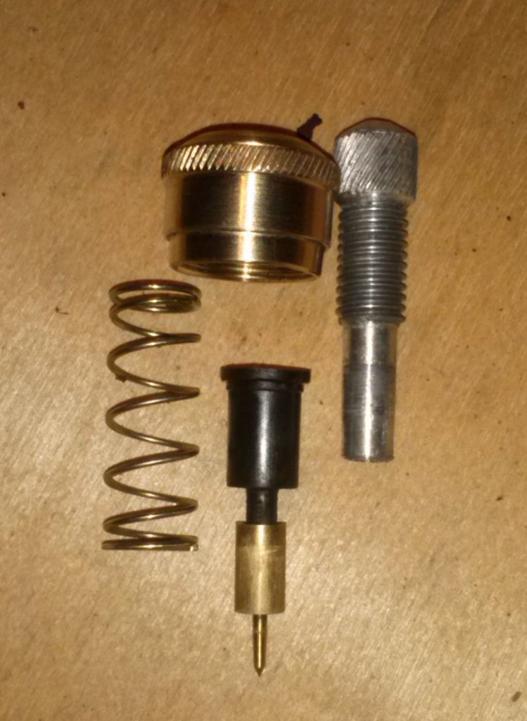

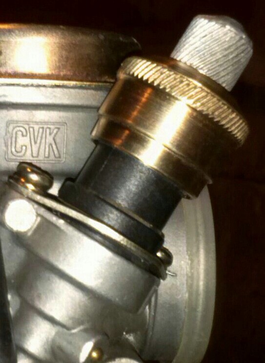

Инфа для тех кого «достал» пусковой обогатитель, ну там проблемы с электрикой, или с резинкой на торце запорной части и пр. Об этом говорят давно и переход с электрики на механику не является эдаким ноу-хау….. и я тоже не буду лить воду, просто расскажу про себя. У меня не было проблем (как я считал) с обогатителем и такую штуку сделал себе только с целью экономии горючки, езда на работу у меня занимает 4 – 5 мин. и в летнее время палить горючку до закрытия обогатителя считаю не целесообразным, прогрев нужен, бесспорно, но не в таких объемах…., с этой, назовем ее «глушкой» езжу уже третий сезон, в этом году делаю уже третью глушку и решил сфоткать и показать, может кому сгодится, ну и рассказать…. Короче, перед установкой глушки сделал контрольный заезд чтобы глянуть на свечу, глянул, запомнил, установил глушку так, чтобы запорная часть запирала колодец усилием маленькой пружинки (как и должно быть), опять контрольный заезд (тот же режим и тот же маршрут), нагар на свече не изменился, тогда до упора закручиваю болт (т. е. запорную часть прижимаю с приличным усилием) и опять заезд, смотрю свечу и вижу что нагар посветлел, точнее сказать стал ярче и сочнее, что говорит об улучшении качества смеси, вывод – резинка запорной части не на сто процентов перекрывала колодец…., по поводу экономии горючки, примерно 300 – 400 гр. на сотню, какой никакой но все же результат.
Игла перекрывает доп.канал системы ХХ. А на ходу работает ГТЖ. Если ехать сотню км непрерывно, то откуда экономия?
 Заголовок сообщения: Re: "Антиобогатитель"
СообщениеДобавлено: 15 июн 2017, 12:25
Надо же, из 1167 человек нашелся один, который сразу же обнаружил фальшивку и ты абсолютно прав, при 100-а километровом НЕПРЕРЫВНОМ пробеге об этой экономии разговора нет, а разве он есть в тексте? В тексте есть описание условий при которых проводились замеры и делались выводы. Напомню, 4 - 5 мин. езды на работу (двиг нагревается 40 - 60 град. ), восьмичасовой простой и снова 4 - 5 мин. , и так день за днем, ничего неменяется, а вот спидометр не спит и естественно одометр тоже, и когда пройденный путь (состоящий из этих 10-ти мин. пробежек) будет равен 100км мы сольем остатки топлива из бака и узнаем результат, можешь проверить, буду рад обсудить любые результаты полученные тобой в результате хоть каких то ПРАКТИЧЕСКИХ действий , с применением рук естественно.
По поводу иглы обогатителя: она никакого отношения к каналу ХХ не имеет, у нее свои собственные каналы....
