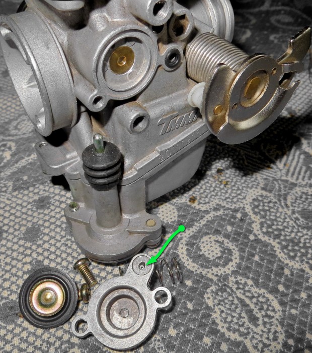

При чистке карба CVK , обращайте внимание на отверстия в сист. стабилизации ХХ. Мною была обнаружена полузаглушеная облоем "микродырка" в крышке ССХХ. Из-за чего, стабильный ХХ отсутствовал напрочь. Для проверки была взята крышка с другого карба, подтвердившая неисправность родной (с другой крышкой карб стабильно держал обороты ХХ). Исправить китайский брак мне помогло сверло d 0.8мм.
Комментарий к файлу: Обращайте внимание на это отверстие.
ССХХ-2.jpg [ 711.17 KiB | Просмотров: 11373 ]
