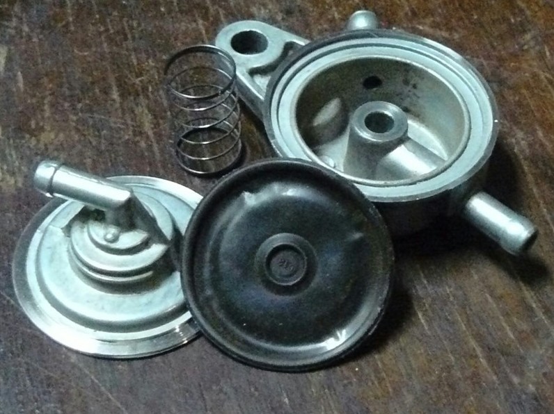

кран-1.JPG [ 188.23 KiB | Просмотров: 11871 ]

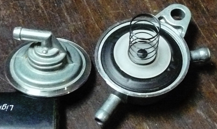

кран-2.jpg [ 129.54 KiB | Просмотров: 11871 ]
Как видите конструктив очень прост, проще чем я предполагал (думал там стоит запорная игла или что то подобное). Кран разобран в связи с тем что не держал, теперь это наглядное пособие, запорная часть проще некуда, ровный торец колодца, а на диафрагме выступает ответная часть в виде кольца, под действием пружины она запирает колодец, вот и вся схема, просто и сердито.

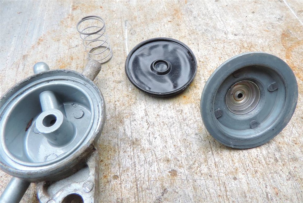

Только это ваккуумный кран. в пневмокране подачу разрешит давление, а тут разряжение. Украду картинки))) Давно искал. Спасибо.
ВакКранРаспил.jpg [ 217.46 KiB | Просмотров: 9313 ]
