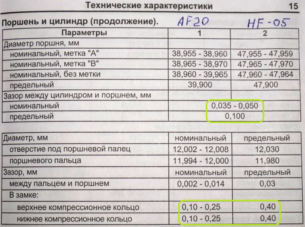

Как известно, тепловому прихвату цилиндро-поршневой группы (далее-ЦПГ) в общем случае способствуют: масляное голодание (когда масла в рабочей смеси мало или (и) у него низкая смазывающая способность); перегрев двигателя; зазоры в ЦПГ меньше допустимых (Рис.1) (1); нарушения правил обкатки. В случае Lead 90 именно два первых фактора должны проявляться чаще, ведь два других вряд ли присущи определённой модели скутера. Глубина инженерной проработки и качество изготовления продукции Honda исключают возможность конструктивных дефектов систем маслоподачи и охлаждения, и опыт это подтверждает. Тем не менее, модель известна склонностью к перегреву и масляному голоданию. Основной их причиной является другой известный факт: спустя десятилетия беспечной эксплуатации и неграмотных ремонтов, довольно мощный и эффективный мотор (8,4 л с при 89 куб. см) имеет сильно завышенный расход бензина (вместо 1,85 л/100 км – до 3 л/100 км и даже более). Как следствие, возникает сильный перегрев, с которым воздушное охлаждение уже плохо справляется. Точнее, система охлаждения Lead 90 имеет несколько меньший запас эффективности, чем у аналогичных моделей, и это ограничивает допустимое превышение расхода топлива, а также октановое число бензина (не выше АИ-92). И если с перегревом ситуация ясна, то связь перерасхода бензина с масляным голоданием осознаётся не всеми владельцами 2т-скутеров, поэтому рассмотрим вопрос смазки двигателя подробнее.

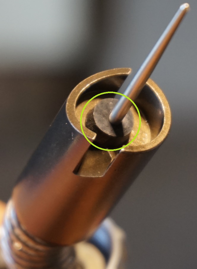

При резкой тряске на дороге дозирующая игла иногда немного подскакивает, вызывая секундные перебои двигателя и изменения расхода. Устраняется это с помощью колечка из маслобензостойкой резины, плотно надетого на иглу, и поднятого до упора в дно шибера. (Рис.3) Зафиксированная таким образом игла не должна быть перекошенной во избежание бокового износа. Существуют разные методы настройки положения дозирующей иглы: по цвету вспышки, по цвету нагара на свече, и прочее. Я рекомендую метод хоть и трудоёмкий, но информативный и познавательный – по расходу топлива:

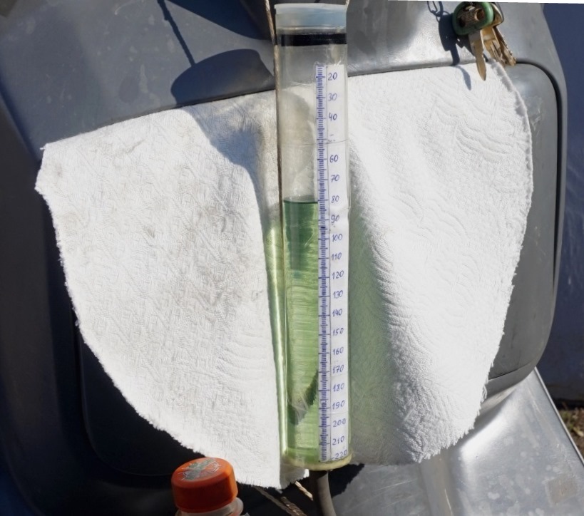

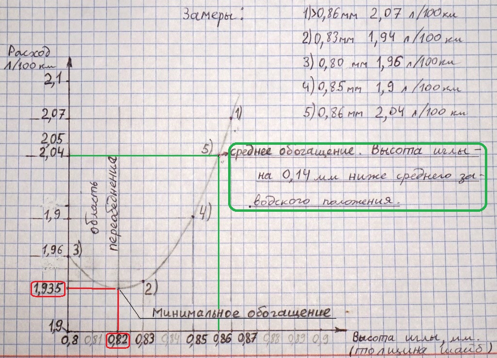

1. Шаг первый - определение положения иглы для бедной смеси, и оно соответствует минимальному расходу топлива. Не стоит ожидать, что нужное положение совпадёт с одним из заводских, вероятность этого исчезающе низкая. Потребуется точно замерять шоссейный расход для каждого положения иглы. Метод долива в бак будет очень неточным на малых пробегах (около 5-10 км), поэтому лучше использовать небольшую мерную ёмкость около 250 мл, через длинную трубку подсоединённую к бензофильтру вместо бензобака. (Рис.4) Замеры следует делать при сухой погоде, температуре около +20о С, и оперативно, так как расход может колебаться с изменением температуры и влажности воздуха в течении дня. А также на одном и том же маршруте, в одинаковом режиме на 50 км/ч. Перед замерами обязательно нужно проехать несколько километров, чтобы прогрелся двигатель, и карбюратор прочистился от избытка масла. Затем сделать 2-3 замера, чтобы убедиться, что разброс показаний расхода не больше +/-1%. Начинать можно со среднего заводского положения иглы, и перемещать её выше или ниже. Шаг перемещения по мере приближения к минимальному расходу уменьшается постепенно от +/-1 мм до +/-0,01 мм. Если при опускании иглы расход растёт, значит, смесь слишком бедная, и иглу нужно поднимать. Будет проще, если результаты измерений сразу отмечать на графике, где по одной оси - расход топлива, а по другой - высота иглы (толщина шайб). (Рис.5) Иногда уже по трём-четырём точкам можно угадать и прорисовать график, и увидеть нужную высоту иглы для минимального расхода. Если найденное положение окажется ниже среднего заводского на 1 мм и более, то возд. фильтр слишком плотный (забит) или воздушный тракт где-то засорен. Если настолько же выше, то фильтр неплотный (мало пропитан), или тракт слишком свободно пропускает воздух, или негерметичен картер (изношена ЦПГ). Тут могут быть и более сложные варианты.
2. Шаг второй. Теперь нужно найти положение иглы для богатой смеси, при котором мощность двигателя будет максимальной. Это можно делать на месте. Важно добиться, чтобы отзыв двигателя на открытие газа был не только мощным, но и самым резким, грубым, обороты должны «взлетать» мгновенно. (Но ездить так не стоит – перерасход, перегрев и быстрый износ обеспечены). Начинать поиск лучше с положения иглы примерно на 0,08 мм выше, чем для бедной смеси, и затем уточнять, проверяя соседние положения на +/-0,01 мм. Закончив, можно замерить шоссейный расход для информации.
3. Шаг третий. Игла устанавливается окончательно в среднее по высоте положение. Это даст среднее обогащение смеси в области действия главного жиклёра, то есть в режиме среднего и полного газа, на скорости от 35 км/ч и выше.
