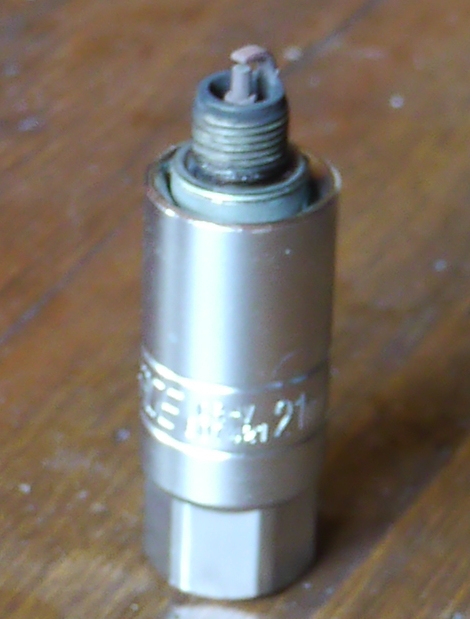

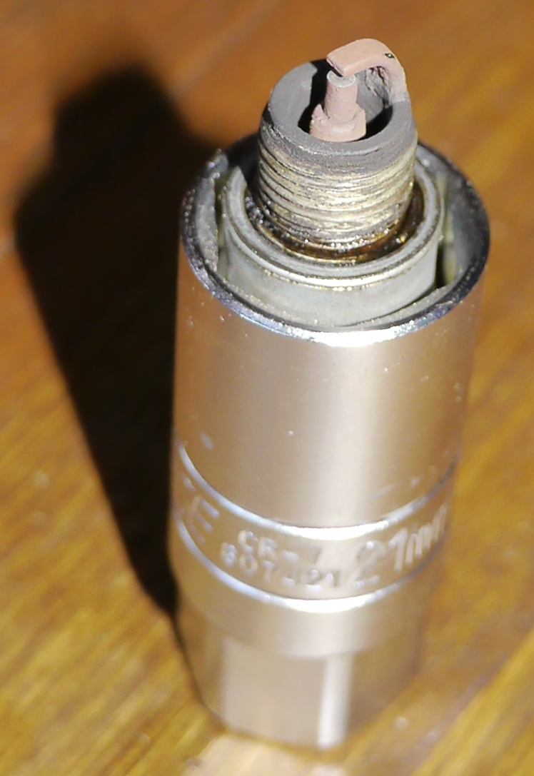

карбюратор мыл и настраивал с перестановкой иголки,воздушник постиран несколько раз хоть и новый(не родной, сам пластал паралон), цвет определить можно по фоткам с вспышкой и без - хорошо загорелое человеческое тело почти коричневый

-на фото бедная смесь на полном открытии ручки газа и богатая на холостом и на малом... пропитай побольше поролон. игла в каком положении? ЦПГ и карб стоковые?

пропитал воздухан от души, игла в среднем, поршень недавно поменял (компрессия отличная!).горшок, карб стоковые.
