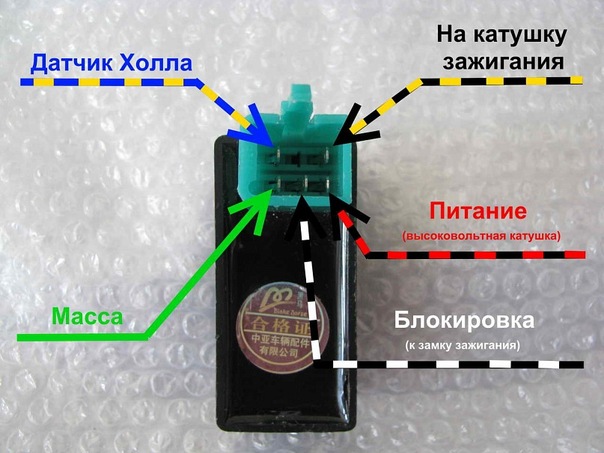

mixa 1 писал(а):
Сегодня поставил дополнительную массу -и хотел почистить контакты коммутатора .Коммутатор у меня с двумя фишками .
Двигатель аф 18 .Короче случайно провода повываливались из фишки -я защелки поотгинал шилом -дурак .
теперь не знаю как их и куда вставлять по цвету .На коммутаторе нет никаких обозначений .
Подскажите как поставить все назад .
-да уж... как все запущено... а самому поискать лень... у меня на странице в контактах очень много полезной информации... но смотрят только картинки...
x_6e85f4fc.jpg [ 82.47 KiB | Просмотров: 8657 ]
-если не заведется -поменяй 2 верхних местами...

Спасибо конечно но я же написал что у меня две фишки и провода там по другому стоят .Да и нашел я -но без цветов .
Там цифровое обозначение .Пришлось логику включать и смотреть какой куда идет .Не могли сразу по цветам выложить для простых смертных. Короче завел .А вы мне показываете с одной фишкой ..почему же тогда у меня их 2 .
В чем тогда дело?

Редко захожу. Родной комут д-18 всегда был двух фишечный. С комутом д-27 проще ( одно фишечным), их навалом как грязи, все хонды переменки седят на них. Коммутация на фотке, высоковольтная будет работать даже от Карпат.
В чем тогда дело?
Vladimir1957 писал(а):
... Родной комут д-18 всегда был двух фишечный. С комутом д-27 проще ( одно фишечным), их навалом как грязи, все хонды переменки седят на них.
-есть модели и с 2 фишечным и с 1 фишечным комутом. по годам не обращал внимания. но чаще попадаются однофишечные... 2 фишечный сейчас уже не найти... меняю на однофишечный... выдергиваю контакты и переставляю... принцип работы одинаков...
