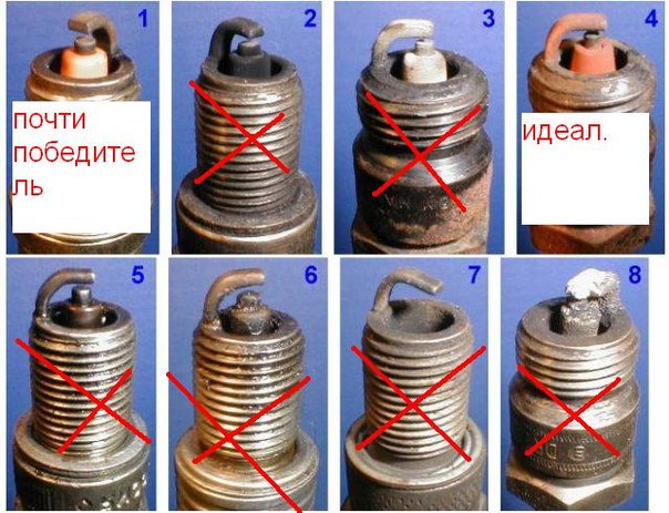

-подними обороты правым винтом на карбе...
-а что, на холодную обороты не поднимаются? значит с карбом что то... или обогатитель, или карб грязный...
-какой цвет нагара на свече?
Frv03gDWd40 (1).jpg [ 85.13 KiB | Просмотров: 6675 ]

свечу конечно посмотрю, но если б свеча была грязная то я думаю он бы не ехал так как он едет) скорее всего карбюратор но я еще тот нуб куда вообще надо смотреть(((( и какой винтик крутить( в общем попробую везде попшикать хренью для карбов авось поможет)))
