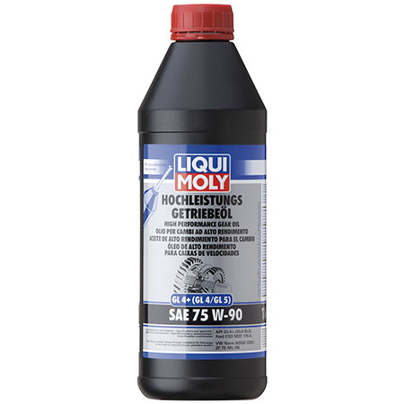

Рассуждая о выборе между GL-4 и GL-5, не упускайте главное - производителя. Масло от лучших, допустим, Ликви Моли или Мотюль, гарантированно будет иметь наилучший баланс свойств, и ничего не разъест в редукторе, будь оно хоть трижды GL-5 (если на упаковке нет предупреждения об ограничении применения). А вот с дешёвым маслом это лотерея. Нет никакого смысла экономить на маслах для редуктора скутера. Например, у Лид 90 одного литра хватит для 8-ми заливок (по 120 мл). Трансмиссионка Ликви Моли (фото) спокойно выдерживает 10 тыс км(мой активный сезон), в отличие от масел попроще (5-6 тыс км). То есть при ежегодной замене 1 литра ЛМ хватает на 8 лет. Или на 80.000 км. На чём тут экономить? Это же не 2т-масло. PS: Лет 10 пользуюсь этим маслом, и ни намека на коррозию. И на износ тоже - работает редуктор неслышно. Пять лет назад поменял только 25-летние заводские подшипники выходного вала, на SKF.
