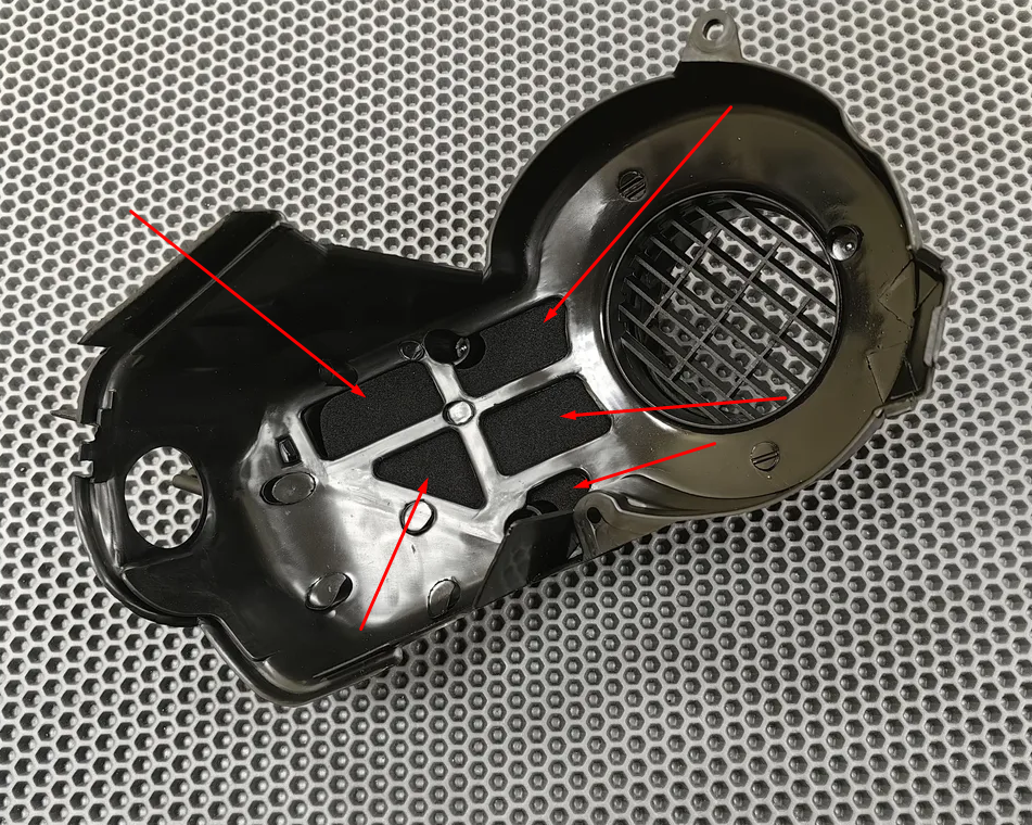

Недавно я купил б/у скутер Honda Tact AF24, но заметил одну проблему - через некоторое время скутер начинает очень плохо тянуть, если его заглушить и оставить остывать, то он начинает хорошо тянуть первое время, но позже тяга снова пропадает..
При осмотре я увидел, что в кожухе обдува цилиндра (который надевается на крыльчатку) находится фильтр, который просто забит напрочь, настолько что из мягкого материала он превратился в твердый... Можно ли ездить без этого параллона? просто надеть кожух и все..
Комментарий к файлу: Изображ
Screenshot_2.png [ 1.09 MiB | Просмотров: 27538 ]

Hottabych писал(а):
Нет нельзя!
Почему? Ведь этот кожух просто служит как направляющие потока воздуха на цилиндр..
