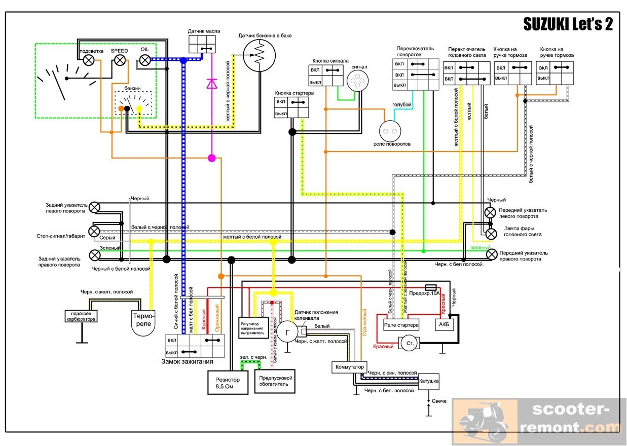

СообщениеДобавлено: 24 окт 2024, 17:42
схема летс2 может чем-то поможет.
сузуки летс электросхема.jpg [ 269.19 KiB | Просмотров: 27279 ]
