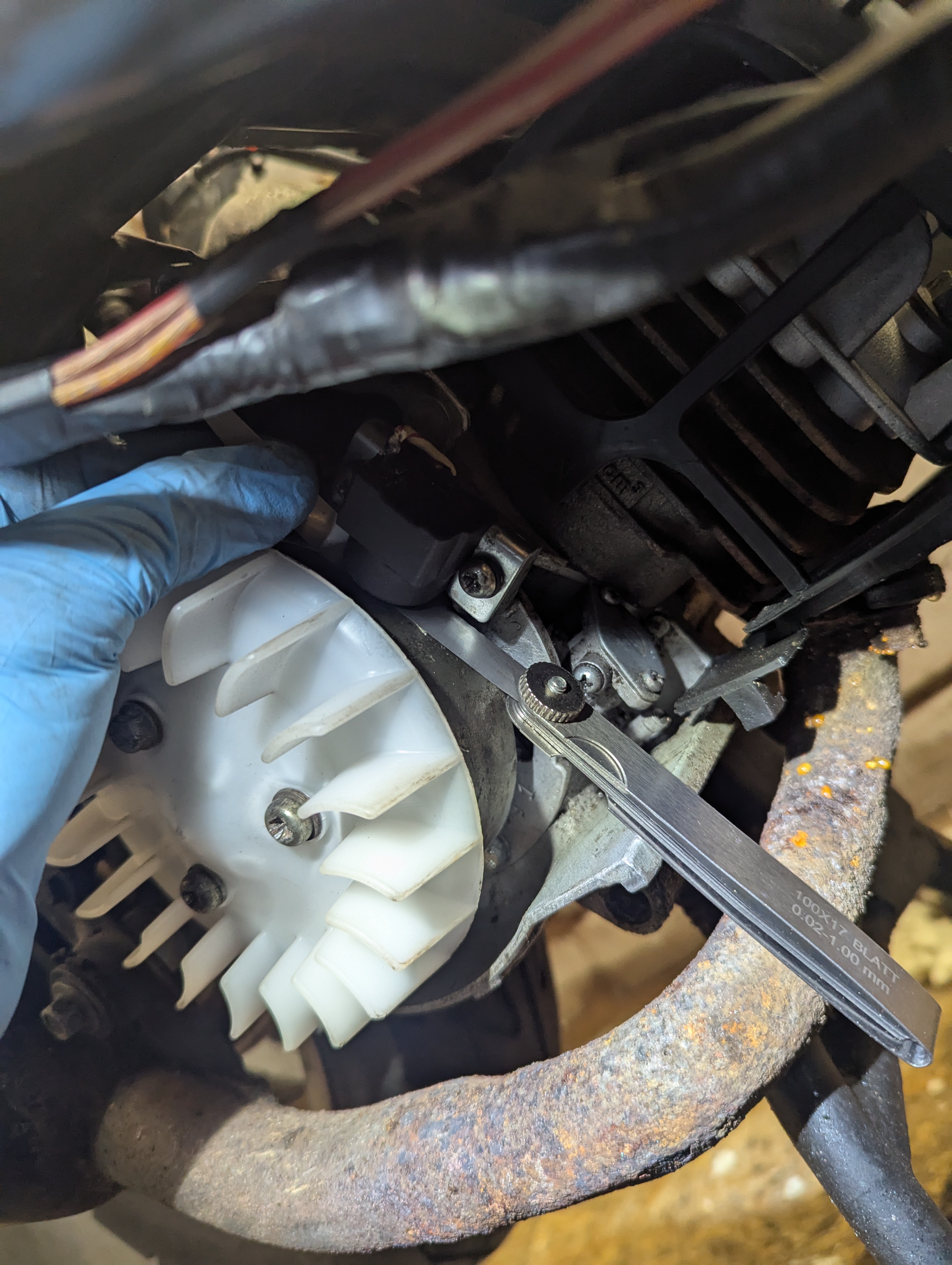

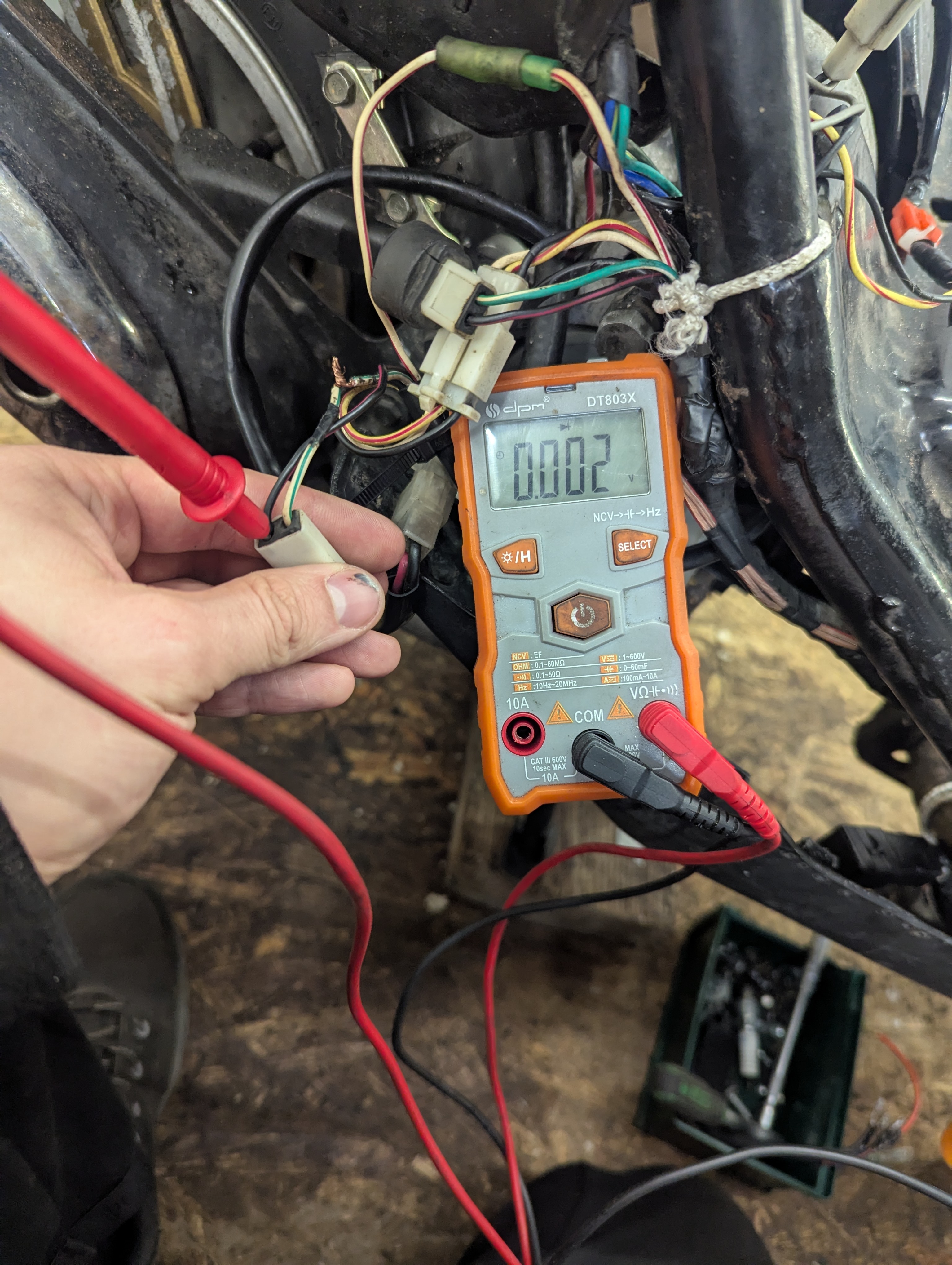

имеется такая техникаина движке от ямахи, пропала искра.
Генератор на 6 пинов
Комутатор не знаю как проверить, у него тоже 6 пинов
Я так понял что другие коммутаторы, например с 139 движка работать не будут?
Вопрос по замку зажигания, может так быть что в замке чот перегорело и из за этого нету искры?
И вопрос по генератору, с него выходят 6 проводов, три вместе это свет, они нам не нужны особо.
Чорно красный, он не должен продзваниватчя на корпус/массу?
То у меня продзванивается
Два вместе- зелено былый, и чорно красный, это высоковольтная линия на записку коммутатора?
Сколько вольт они должны выдавать?
Катушка зажигания и свеча рабочая
Датчик холла новый
Комментарий к файлу: На копрус,
PXL_20250227_121548467.jpg [ 2.42 MiB | Просмотров: 23616 ]
Комментарий к файлу: Новый датчик холла
PXL_20250227_115133609.jpg [ 2.51 MiB | Просмотров: 23616 ]

Разобрался проблема была в генераторе, он пробил на массу, сгорел комутатор и катушка зажигания

Только генератор импульсов это не датчик Холла, у которого три провода, и другое устройство. ГИ это просто катушка с сердечником.
