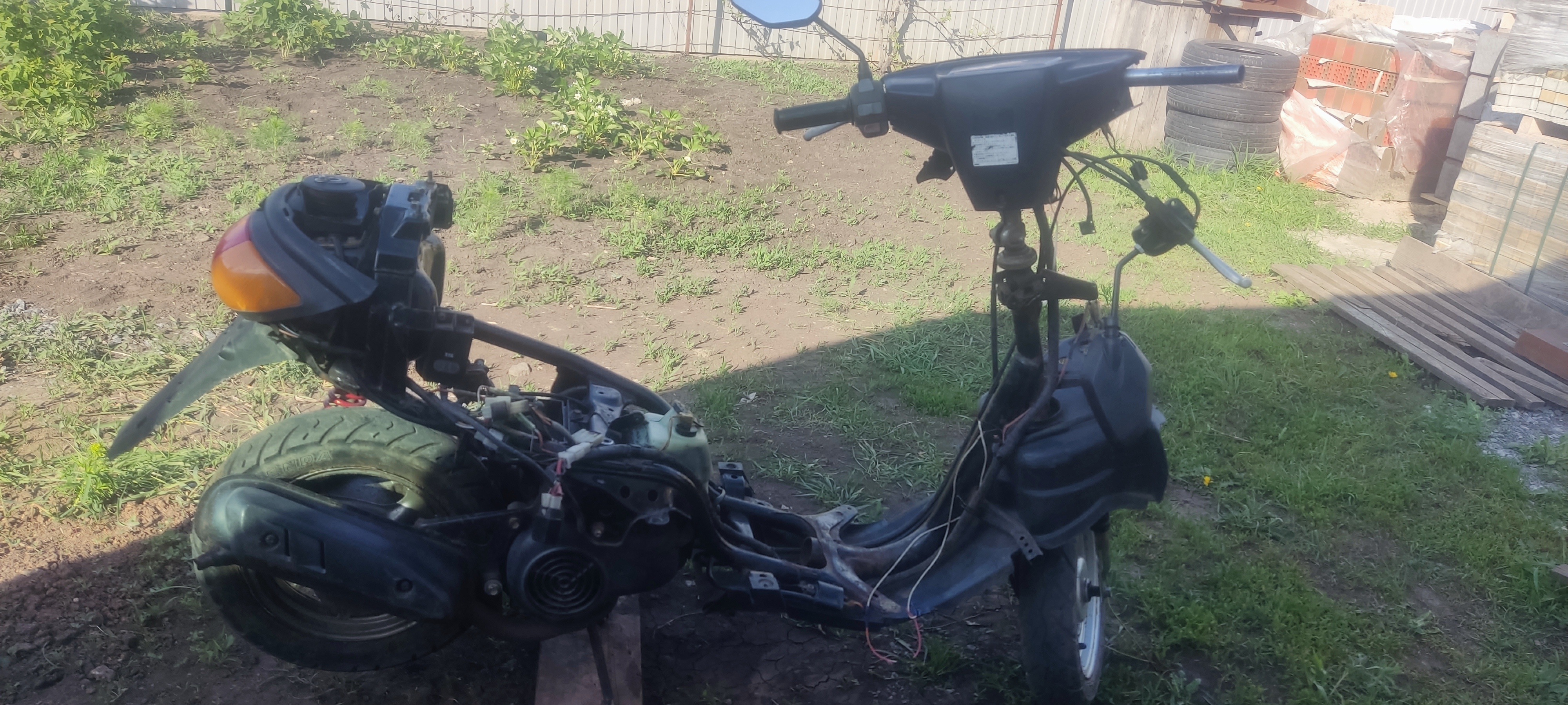

Здравствуйте, совсем недавно стал доблестным обладателем Honda Dio af 27, до этого скутерами и мототехникой не владел... после покупки обнаружил, что крепление маслонасоса сломано и он просто воткнут в картер или двигатель(не знаю как точно правильно называть...) В интернетах советуют ставить заглушу.... А как тогда регулировать тросиком подачу бензо-масло-воздух смеси??? Типо тормоз зажимать и не использовать вообще тросик(а-ля лишняя деталь)??? как подружить газульку и заглушку???
СообщениеДобавлено: 28 мар 2024, 11:59
маслонасос заглушить и масло добавлять в бензин.
фотографии всего безобразия скиньте.

Я бы не стал удалять масло насос.Во первых, он там рассчитан конструкторами, а не дибилами в гаражах (которые его глушат) Во вторых, масляное голодание не приведёт к долгой эксплуатации высоко оборотистого мотора. Ну и в третих, килишевать масло с бензой постоянно, когда инженера придумали чтоб это делала за вас техника, то ещё удовольствие.
Ну и главное, маслонасос стоит копейки на авито, озоне и т.д. зачем усложнять и ломать, когда можно починить.
