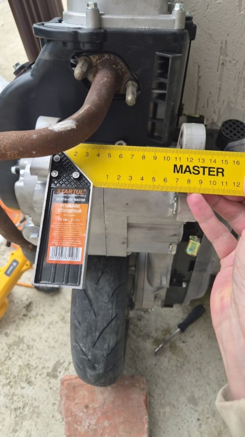

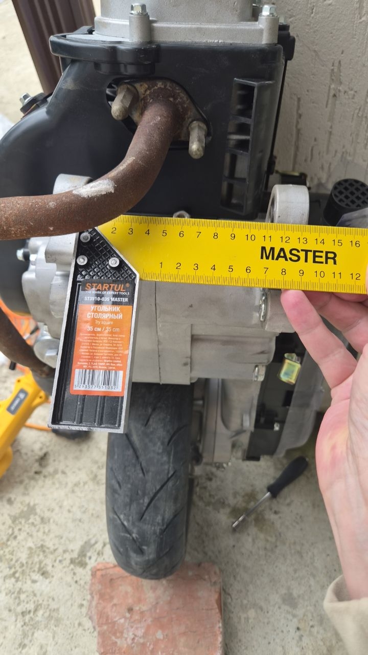

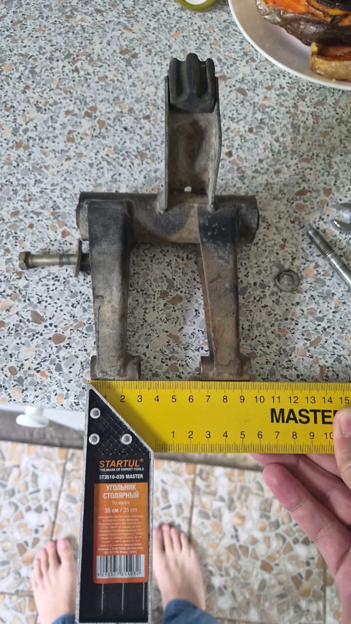

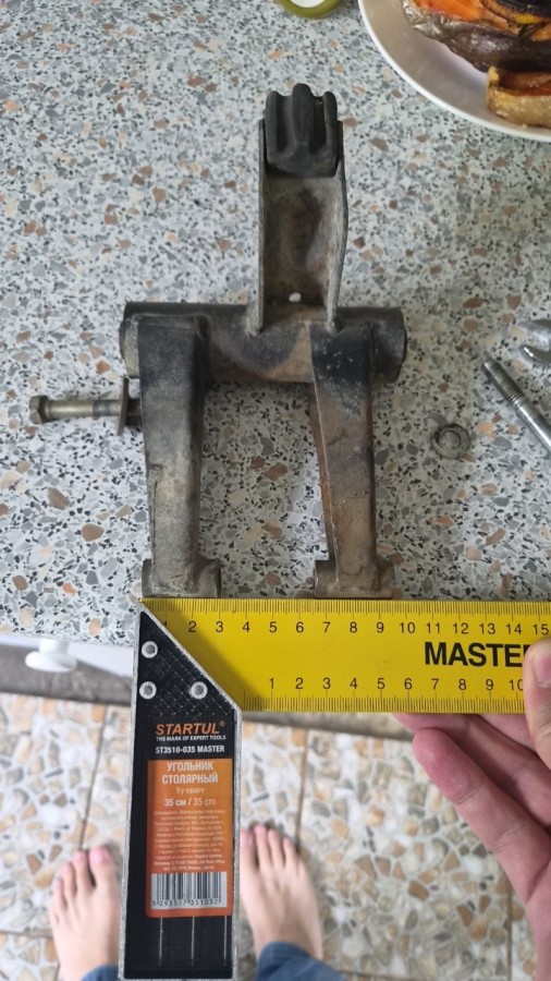

Здравствуйте. Попал в руки данный скутер, на нем уже был установлен 139qmb, но убитый. Я заказал новый движок, но при установке столкнулся с проблемой - родной маятник не подходит к движку.
Есть ли на форуме комрады, которые ставили такой двигатель и знают, как решить это несоответствие?

Сам не делал, но решение очевидно: добавить с каждой стороны между маятником и движком по дистанционной втулке-проставке, по аналогии со внутренней (сделать из стальной трубки подходящих диаметров или заказать токарю. Как вариант, в качестве втулок применить гайки, подогнанные по длине). Если не хватит длины болта, то подобрать более длинный. Мне на авто-СТО подобрали шпильку вместо болта с сорванной резьбой.
