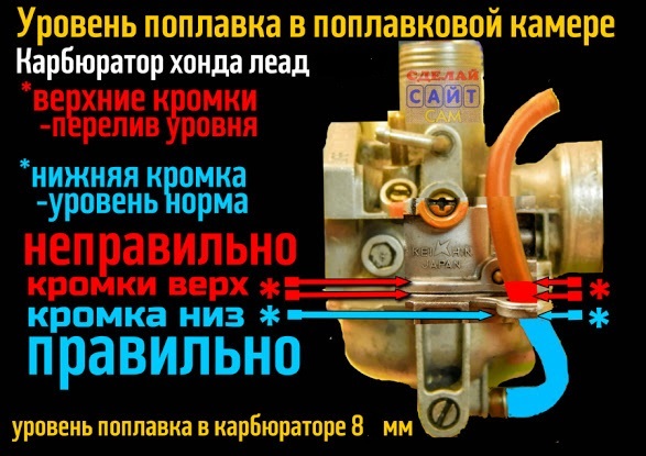

Рис.6.jpg [ 106.88 KiB | Просмотров: 18379 ]
На рисунке указано, что уровень по верхней кромке - неправильно. Это преувеличение - у меня уровень последние годы на верхней кромке, а бывал и на нижней - карб. одинаково нормально работал. Правда, если изменяется уровень, то и доз. игла подстраивается, но уже на доли мм, с помощью шайб разной толщины. То же, если возд. фильтр ставится другой толщины или плотности.
