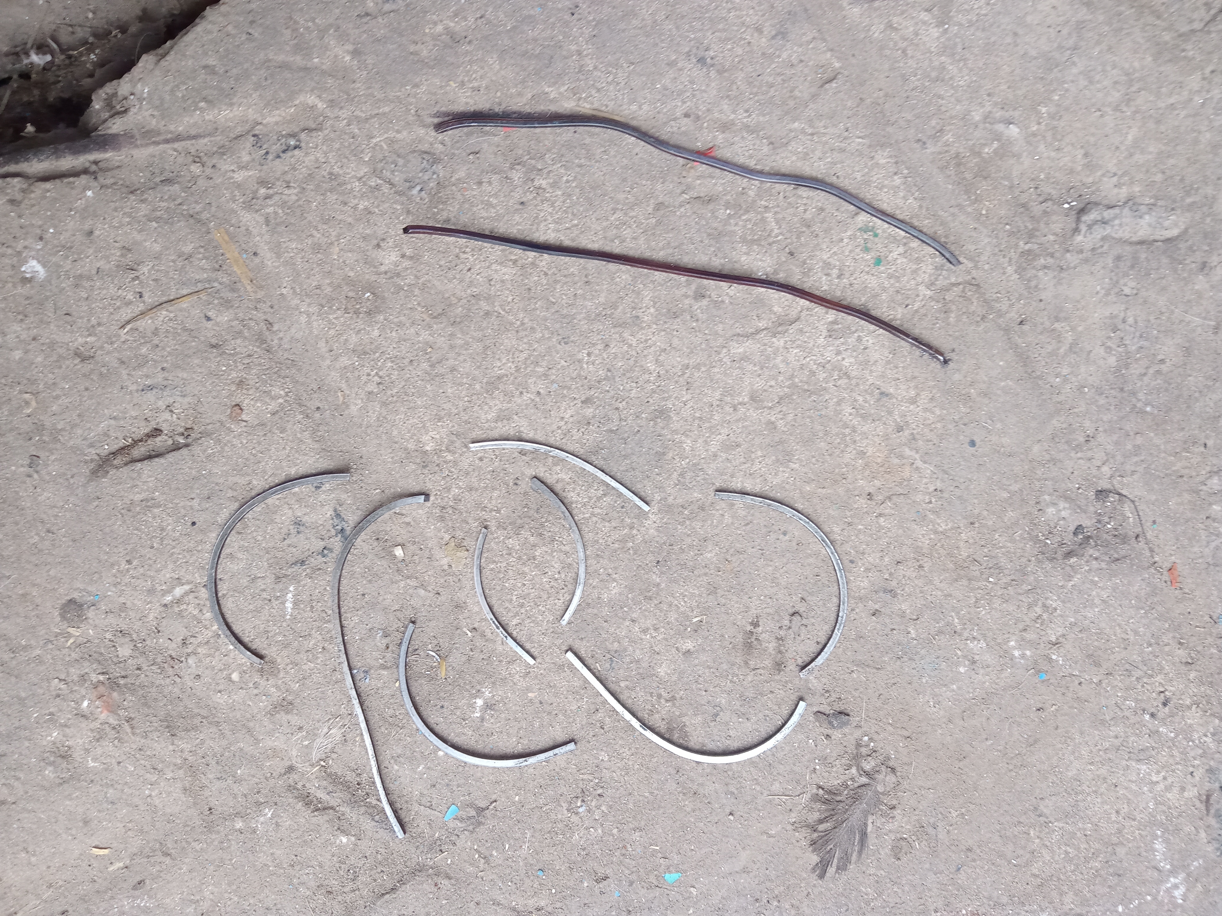

Вот кстати мои кольца, те что сверху, тоже на удивление кольца, на остальных все не настолько плохо

РАЗГИБАЮТСЯ, где-ж там неплохо? Я когда одевал япон-кольца, боялся их даже чуть разогнуть, потому что пружинят так, что ощущение, что вот-вот сломаются. После снятия усилия мгновенно возвращаются к исходной форме, никакого "запоминания" и в помине нет. Вот что такое настоящее качество, когда точно не будет залегания, падения компрессии и списывания всего этого на хреновое масло.

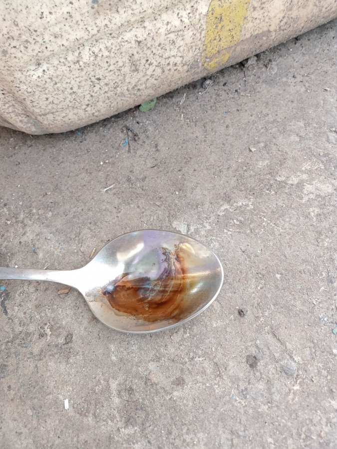

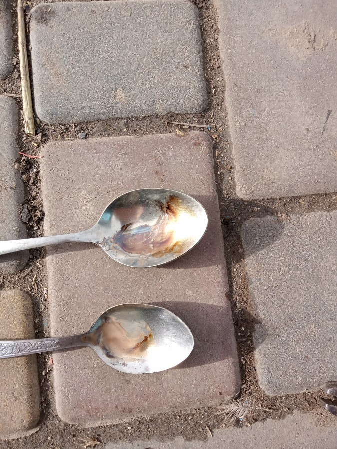

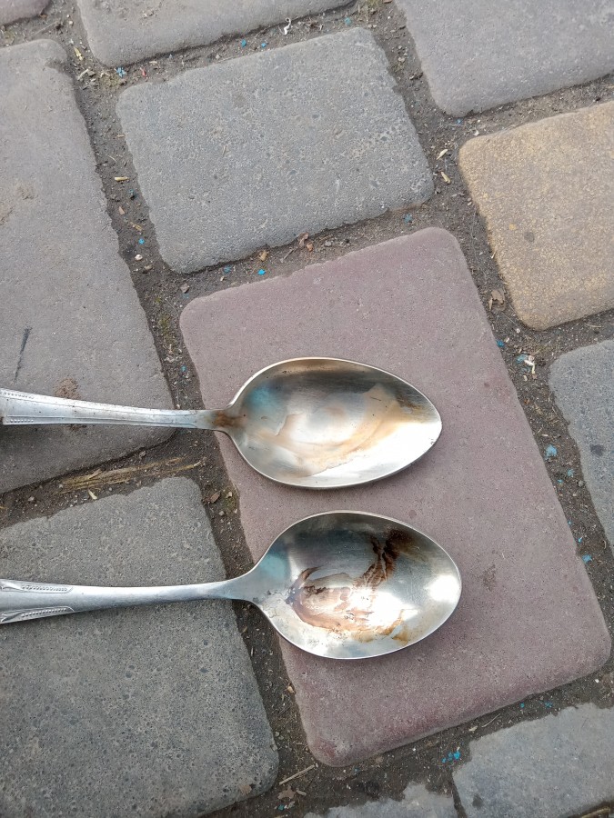

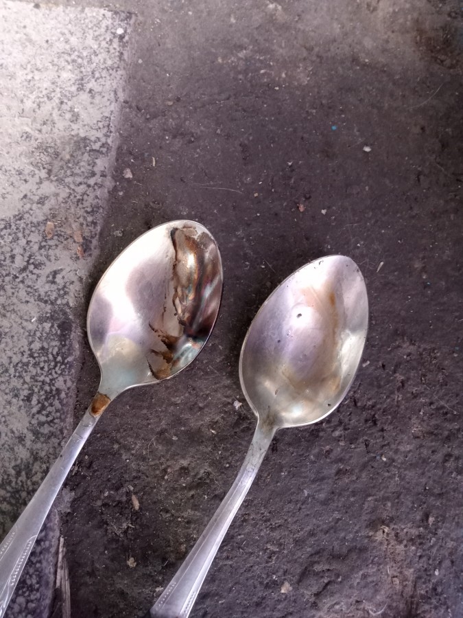

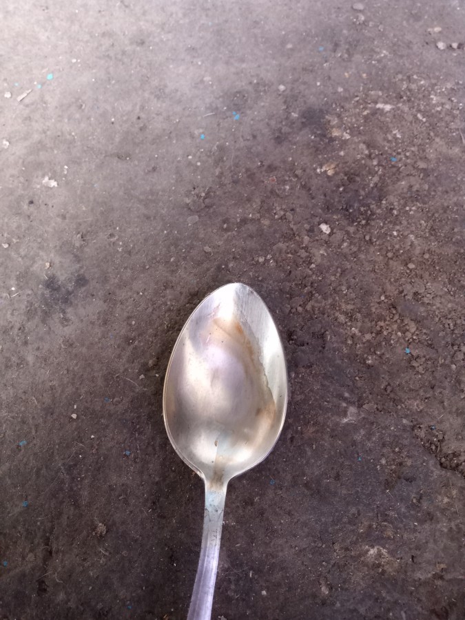

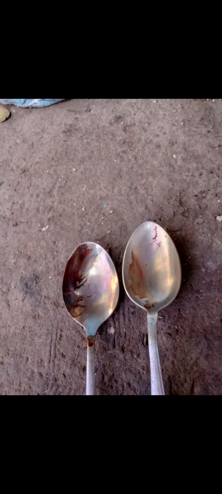

Насчёт масла:
1. Тест на текучесть. Масла простояли в морозилке почти сутки при -17 градусов, как ни странно, масло за 1300 рублей оказалось самым текучим из всех, масло за 400 рублей менее текучее, а трети образец, в котором 2 вида масла, и которому 3 года, стало очень густым
2. Зольность. Налил на ложки по 3 капли масла и жёг горелкой. 3 масло тестировать не стал. Результаты на фото. Жёг масла по 2 раза, что б уж наверняка. Думаю тут не нужно говорить, где какое масло

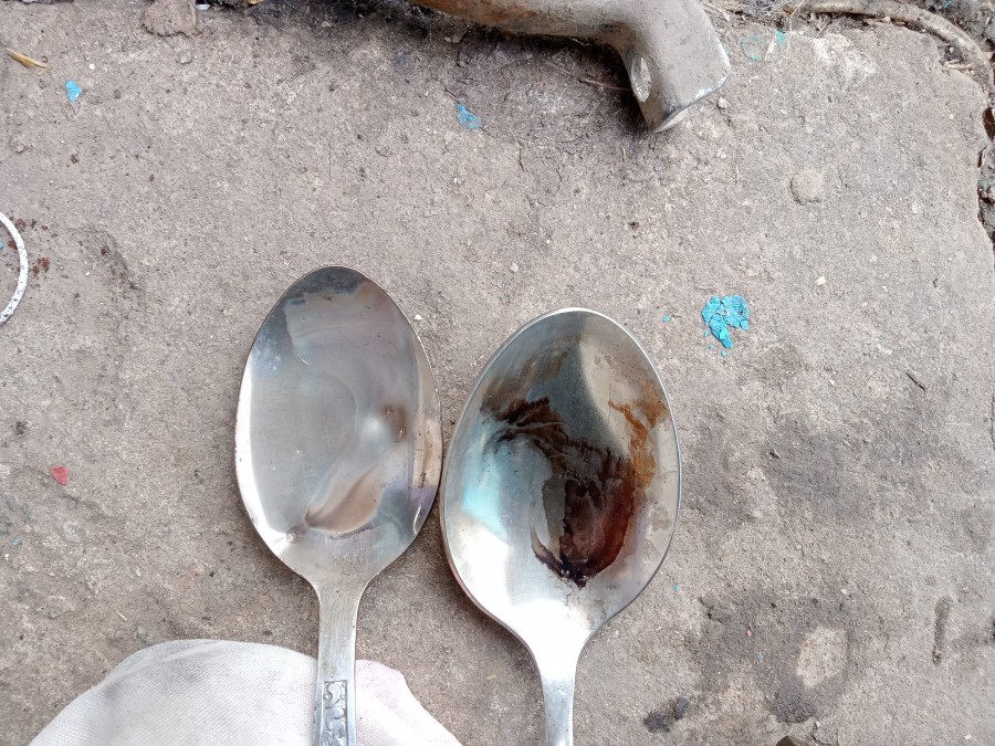

Вот ещё наглядное сравнение. Слева масло за 400 рублей, справа за 1300
