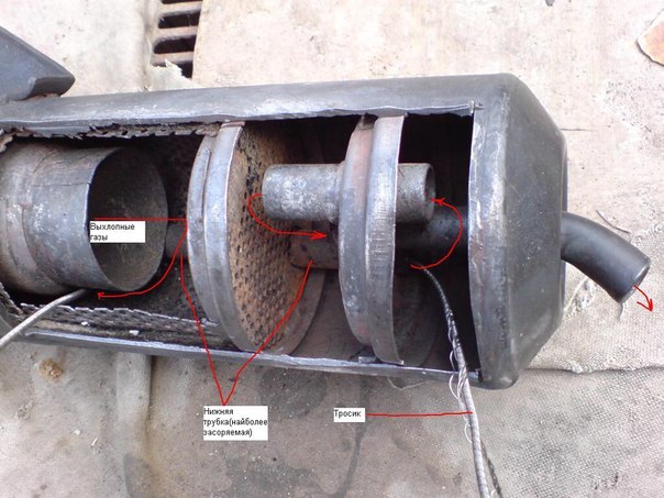

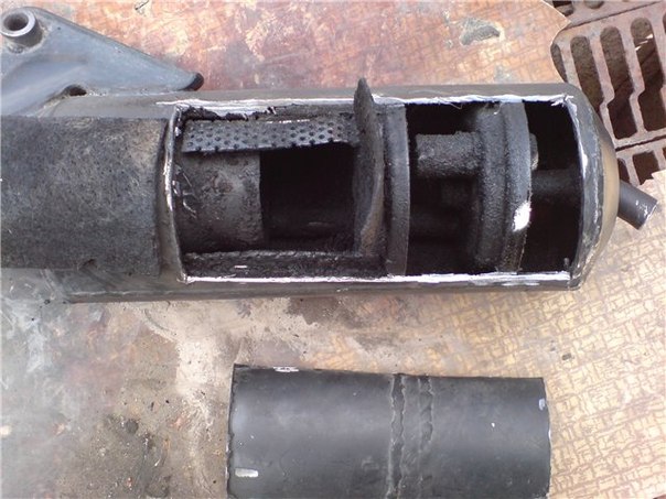

las после прожига вообще ничего не произошло .Двигатель работает так же .Глушитель мы разрезали первая от выхода крышка с носиком . И паяльную лампу во внутрь. ртом продувается очень легко .
Что пробывать дальше . Прожигать в костре. Или все же это не глушитель?
Сажи не не было вовсе .Рассверливали припаячные места точки сварки корпуса и внутренней части -думали вытянем -фик через дырку видел сетку глушителя -она чистая после прожига .

СообщениеДобавлено: 24 дек 2014, 06:42
mixa 1 писал(а):
Не ужели после того как я разрезал глушитель и прожог он все равно остался забитым ?
Больше мыслей нет?
2wMoBX5KSgA.jpg [ 69.25 KiB | Просмотров: 6310 ]
F_jGP09GfVk.jpg [ 71.86 KiB | Просмотров: 6310 ]
mixa 1 писал(а):
могу я проверить двигатель если совсем сниму глушитель и проехать Что бы понять забит ли он .
-совсем без глушака не стоит -кольца может выплюнуть... просто не ставь уплотнительное кольцо между глушаком и цилиндром и не притягивай сильно... чтобы секло от туда...
-а вообще проверить глушак на забитость просто -заводишь, греешь, катаешся минут 10... ставишь на ц. подножку. подносишь ладонь к выхлопу на 3см и даешь газ почти на полную -если выхлоп сильно горячий, рука не терпит -глушак забит... у чистой трубы на выхлопе не больше 50 градусов без нагрузки...
