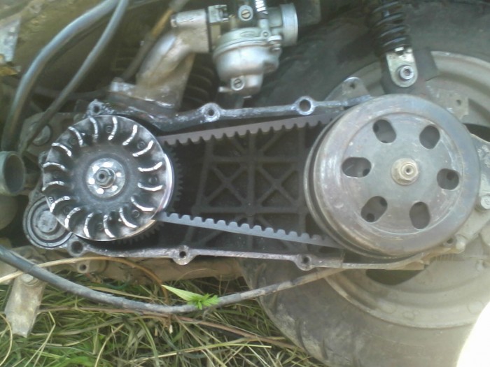

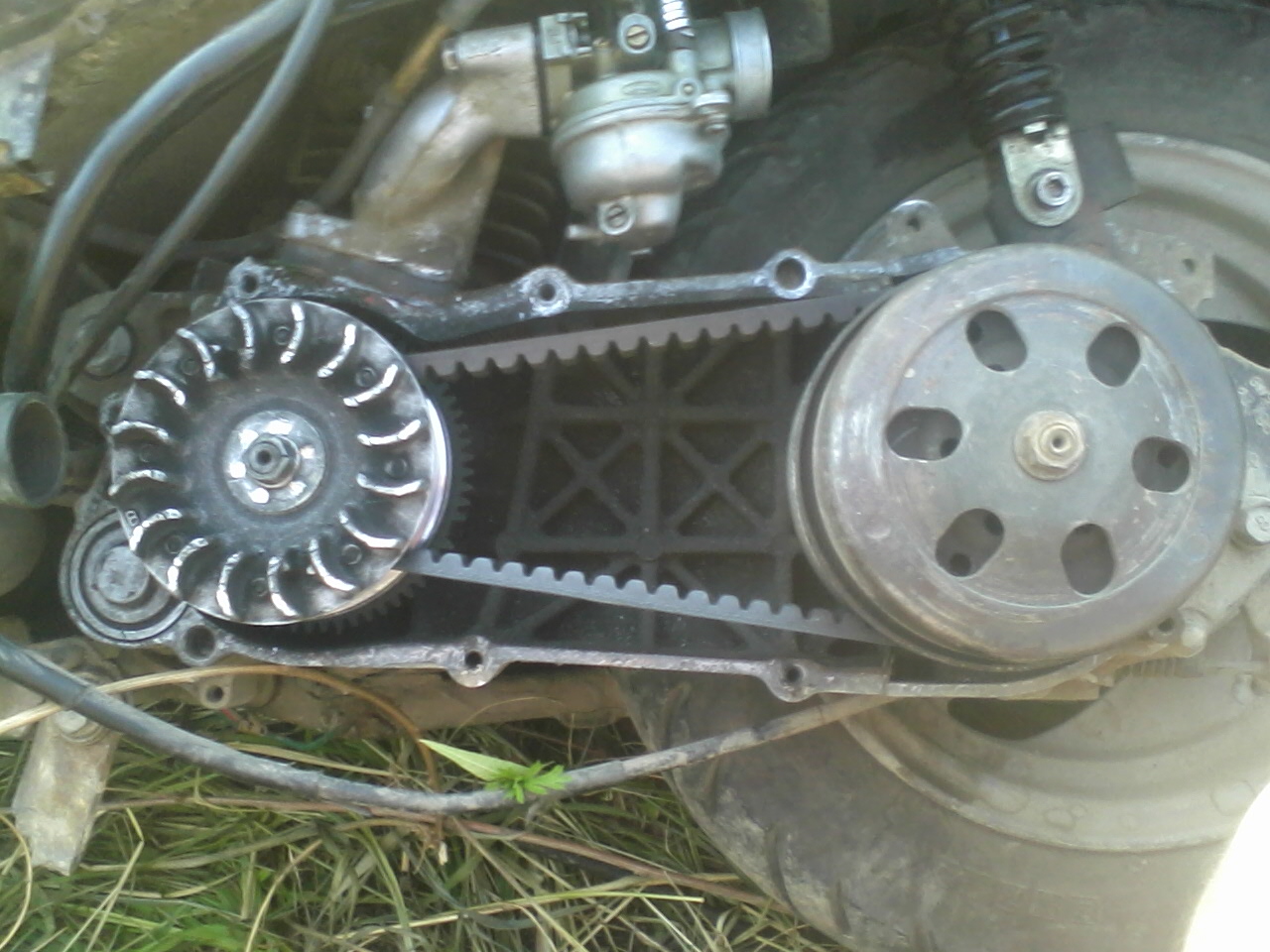

Вопрос, как называется эта деталь?

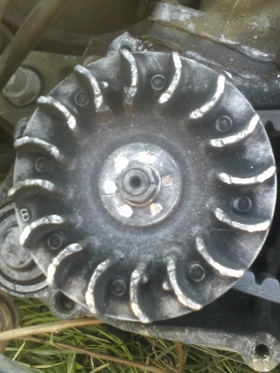

И еще вопрос про эту деталь, стерлись выступы (показаны стрелками)
Из-за этого не работает кик-стартер. Можно ли эти выступы наварить сваркой?

-мопед Хонда Леад 90сс? Ответная щека вариатора... Съело зубья зацепления с храповиком сектора кикстартера... На фото1 дальше видно что нет одного зуба на большой шестерне зацепления электростартера...
-наварить вряд ли получится, точнее обработать не получится после наварки...

Насчет марки мопеда не могу сказать, забыл посмотреть - только сегодня мопед отдали))
http://vladivostok.farpost.ru/otvetnaja-sheka-variatora-na-lead-90-25883228.html вот от хонда лид запчасть, про которую вы сказали, но на фото нету этих самых зубьев, подойдет ли она мне?

-тебе нужна вот эта деталь: https://motokvartal.com.ua/product_11915.html
https://navolyni.com/iayba-schoki-pid-hrapovik-lead-90-hf05.html

если кто надумает варить:простые электроды быстро сотрутся. берите электроды по нержавке или для легированных сталей. стоят дорого но вам и половины электрода хватит они обычно продаются Ф4мм ток на индукционном сварочнике 150-160. переменкой лучше не варить!
обработка дремелем занимает мин 15 если рука набита.

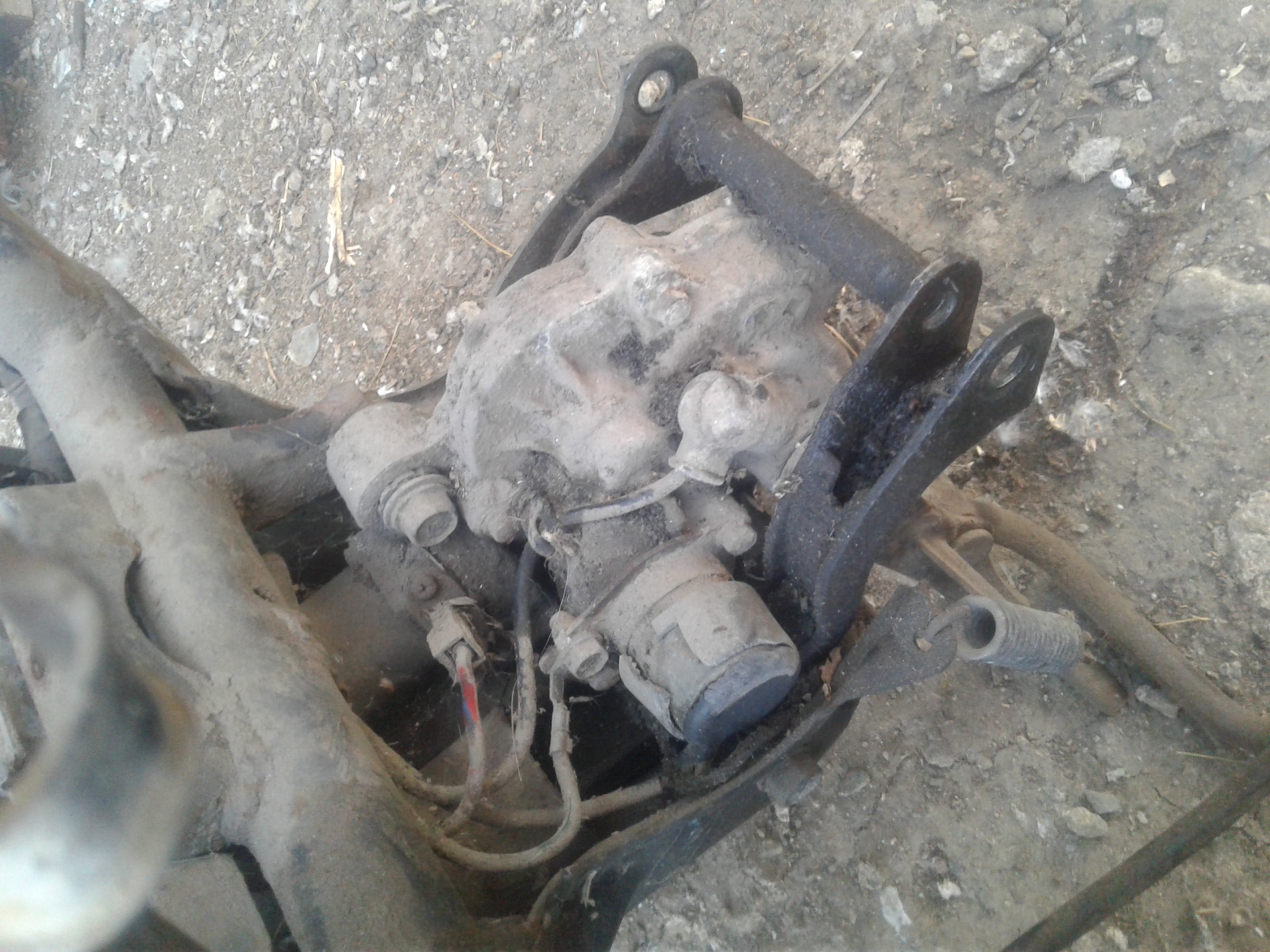

Доброго времени суток кто знает что это за устройство?Скутер хонда такт

Это механизм автоматической установки скутера на центральную опору.

Спасибо за ответ, как он работает через замок зажигания либо отдельной кнопкой

Данный механизм имеет название стенд ап и завязано это дело на замке зажигания на нем есть дополнительное положение ключа при повороте на которое скутер сам станет на подножку что
