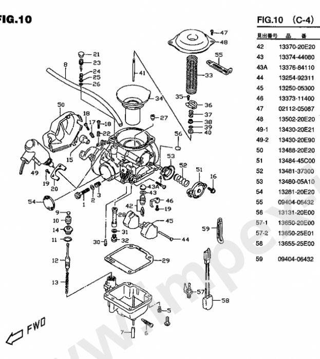

На схеме к карбюратору есть детали 51 52 53, на самом карбюраторе их нет.
mikuni-karb.png [ 184.88 KiB | Просмотров: 7893 ]
Для чего нужен этот «блок деталей» и насколько критично его отсутствие?
По номеру детали ответ «диафрагма» либо «мембрана».
В единственном отверстии, ведущем в карбюратор, плотно сидит латунная втулка (трубка?), при прочистке карбюратора подвинуть её не удалось.

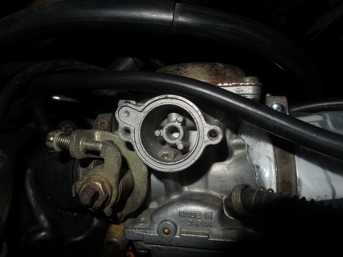

за ответ спасибо, однако:
krb6.jpg [ 137.96 KiB | Просмотров: 2898 ]
т.к. отверстий ведущих внутрь нет сейчас склоняюсь к мысли, что всё же там ничего отродясь не стояло, а торчащий латунный элемент запрессован в неиспользуемое отверстие.
Если скутер ранее удавалось запустить как есть, говорит ли это о чём-то дополнительно?

Так я же не с претензией... Надо понимать, что предположение про посадочное место, в котором ничего никогда не было верное.
Ещё раз спасибо за помощь.
