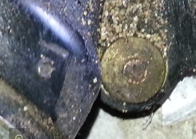

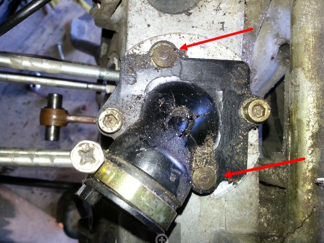

Срочно нужна помощь, завтра придут запчасти. Плохо без колес...
Не ожидал такого сюрприза.(см. фото) 4 болта и 2 из них гладкие. Первые 2 открутил постучал молотком, отверткой подковыривал, ни на мм не шевелится. Боюсь даже представить, что изнутри на гайки закручено. Там вроде мембрана должна быть. Может действительно гайками изнутри закручено, что бы мембрану держать? И надо по сильнее дернуть?

Зубилом.

Высверлить отверстие и подходящим резьбовым экстрактором выкрутить.

Зубилом было бы круто.
Я по другому уже сделал. Сточил под ключ 2 стороны у шляпки и попробовал открутить. Получилось.
Ток видать когда молотком с отверткой стучал, треснула площадка мембраны. Есть в наличии герметик для глушака, попробую им трещену заклеить. Не выйдет - придется новую покупать. ((
