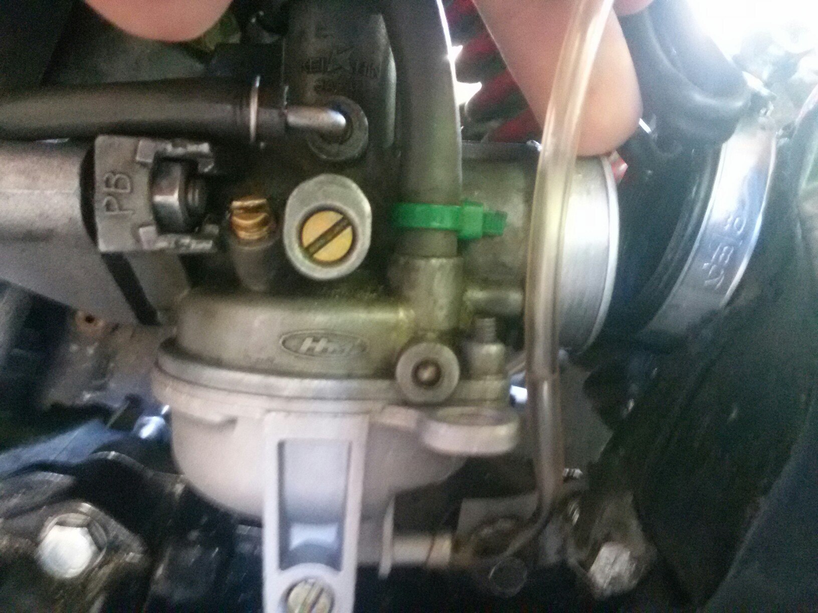

Вот уровень
Комментарий к файлу: уровень поплавковой камеры
2y77ZSz4Dqo.jpg [ 338.9 KiB | Просмотров: 20738 ]
СообщениеДобавлено: 27 июн 2017, 13:57
немного угол фото не тот. но то что вижу -очень высокий.
убавлять. ниже соединения -1.5-3мм.
патрубок воздухана снят -внутри мокро?
