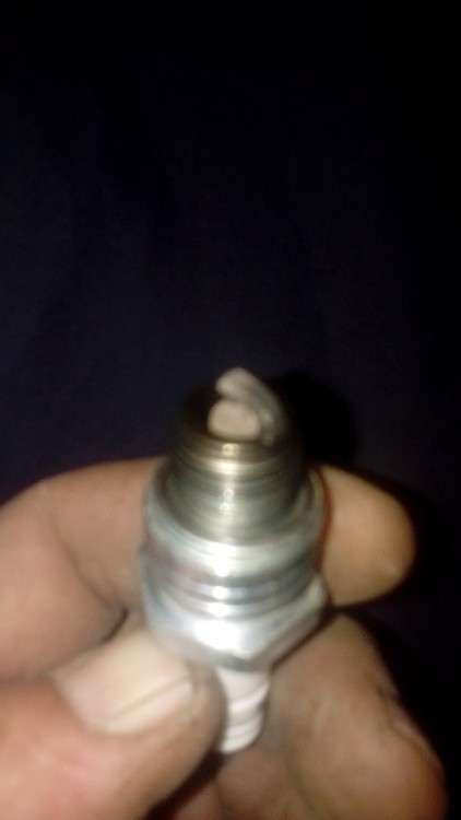

Праздник был... Свеча не белая, но и не кирпичного цвета. Как по мне беднит малость, поиграю карбом - посмотрим что получится...
По качеству сборки не понял, карбюратора или ЦПГ?

СообщениеДобавлено: 15 окт 2018, 21:37
В каком режиме был тест?
Во время чистки карба уровень проверял?, фильтр с пропиткой или сухой?
Качество сборки - это когда нигде не сифонит, ни в карбе, ни в ЦПГ, ни в сальниках. После сборки желательно делать опрессовку, понятно что ты этого не делал как в прочем и большинство людей, ограничиваясь визуальным осмотром при работе, да это немного хлопотная процедура, но не лишняя.

СообщениеДобавлено: 27 апр 2019, 14:18
Сообщений: 870
Пункты репутации: 2350
На фото свечи виден белый налёт-переобеднение смеси налицо.Оптимальное положение иглы, от допустимо бедной смеси до допустимо богатой, обычно изменяется в пределах нескольких сотых долей мм, максимум-0,1 мм.Вероятность попасть в него,перемещая иглу на 1 мм заводского деления, как у подброшенной монеты встать на ребро.Тут нужны микрометр,шайбы на иглу под стопор, наждачка мелкая для стачивания этих шайб до нужной толщины, и терпение ювелира.
