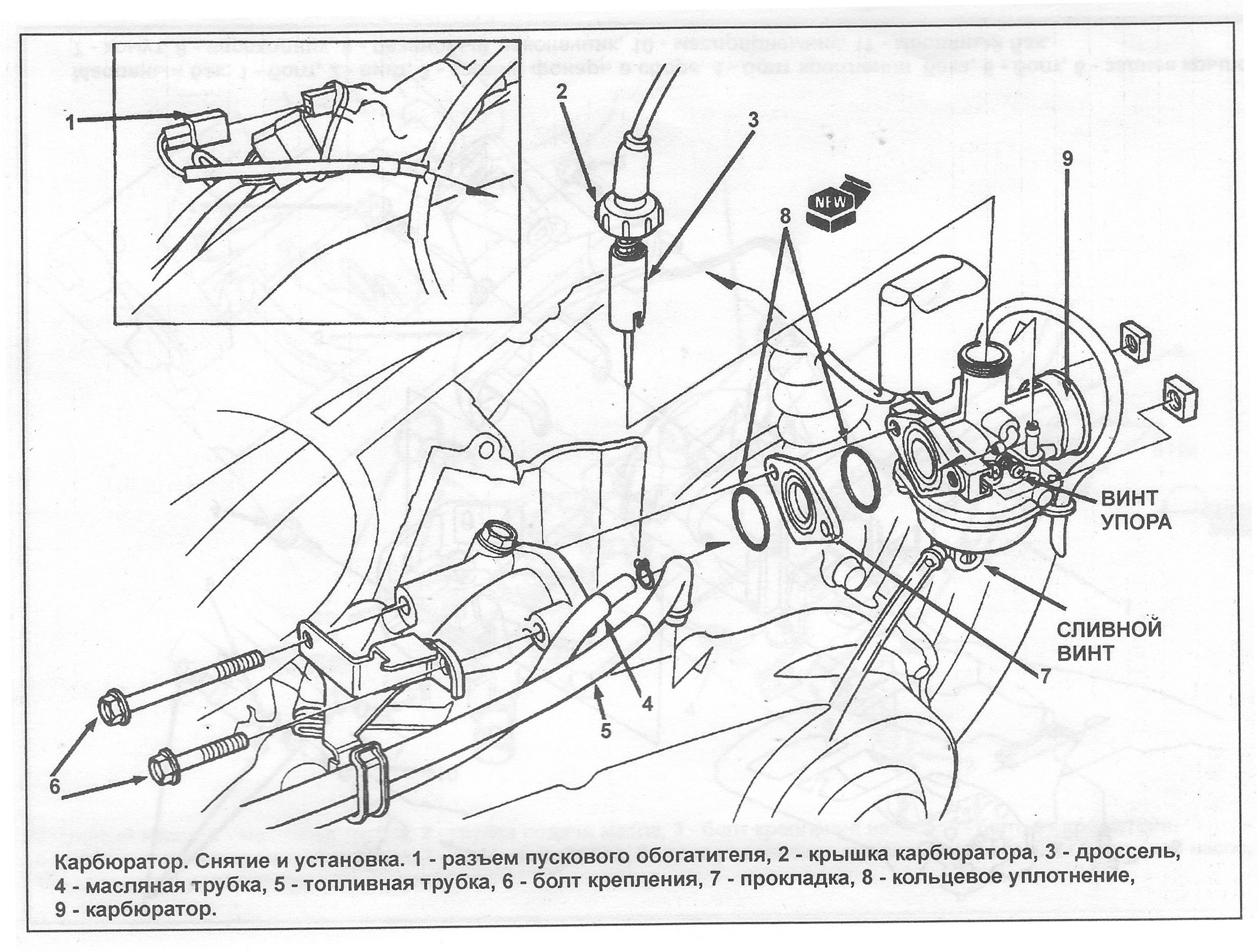

Здравствуйте, у меня Honda dio 35 zx. Я сегодня почитстил карбюратор и как зовел так скутер начал работать на максимальных оборотах. В чем может причина, вроде как разбирал так и собрал.

Привет. Открутить гайку (2) и повращать шибер (3) немного туда-сюда, чтоб он провалился в карб до своего места. Уровень бензина в поплавковой камере проверить (должен быть примерно по шву между чашкой поплавковой камеры и самим карбюратором)
Карбюратор-снятие и установка.JPG [ 633.15 KiB | Просмотров: 13361 ]
