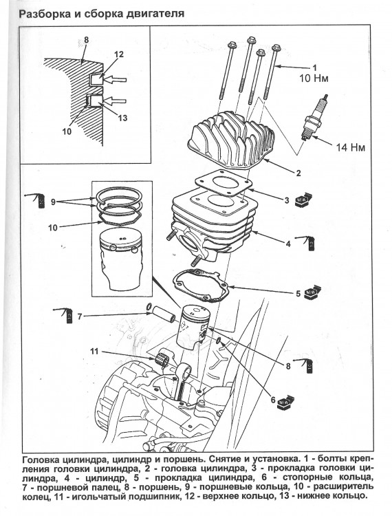

"о каком центрирующем кольце речь" Если подумать, легко догадаться. Поз. 10. "Расширитель колец" - неправильное название, в расширении кольца не нуждаются. Оно центрирует поршень в цилиндре через нижнее компрессионное кольцо. Название должно соответствовать функции.
ЦПГ.JPG [ 490.58 KiB | Просмотров: 14295 ]
