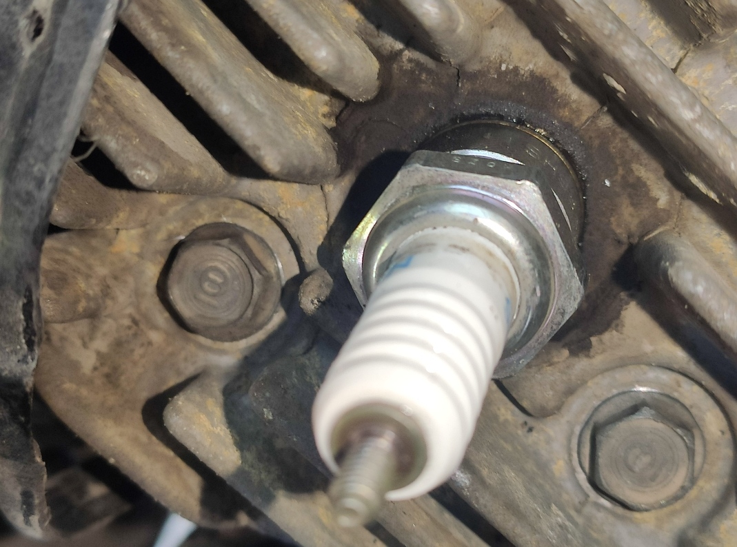

В самом деле немного ослабла затяжка цилиндра. Подтянул. Ещё обнаружил что вокруг свечи на головке мокро немного, это нормально или подсос там может быть? фото прилагается
IMG_20211012_163514.jpg [ 339.5 KiB | Просмотров: 20386 ]

В общем я в замешательстве. Проверил сальники, они абсолютно сухие. Оба. Под цилиндром, головкой, свечой, впускным коллектором, стыками картера, маслонасосом пропшикал карбом, нигде не сосет воздух. Может я что-то упускаю?? На холостых свечка вся черная как подобает. Поездив чуть чуть, посмотрел на свечу, она наполовину бурая, наполовину черная. Может забить на это и кататься так?
